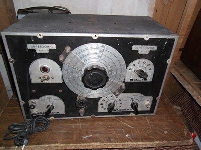

    bonsoir, je rentre d'une bourse radio ou j'ai recupere ce generateur,je voudrais bien le remettre en etat.
    c'est un supersonic B45 y aurait'il une personne qui aurait le shémas et le mode d'emploi
    casevech[:Hi:]
Sujet : générateur Nouveau De audiovalve  Le 23-03-2013 à 17:16 sta
    qu'elle est belle la photo !
    David Hamilton et battu !
Sujet : générateur Nouveau De casevech  Le 23-03-2013 à 17:24 sta
    bon d'accord l'informatique c'est plante j'y suis pour rien
    je l'ai remit je vais regardé si sa fonctionne
    violà ça marche[:Hi:]

    On parle du A45 ICI
    Je ne sais pas s'il est très différent du B45.
    Il serait intéressant de savoir ce qu'il y a comme tubes dans le B45 ...
Sujet : générateur Nouveau De casevech  Le 23-03-2013 à 17:42 sta
    c'est un peut le meme genre mais avec des fonction en plus au départ il y a deux 6J5,je n'ai pas encor ouvert la partit HF
Sujet : générateur Nouveau De audiovalve  Le 23-03-2013 à 17:43 sta
    c'est AMHA un engin complétement dépassé , qui fera chic sur une étagère de collection.
    mais pour ce qui est de l'utiliser...
Sujet : générateur Nouveau De casevech  Le 23-03-2013 à 17:46 sta
    peut etre dépasser a l'epoque actuelle mais pour restaurer de vieux zinzin de sont époque c'est amplement suffisant

    J'ai le A45 que j'ai modifié; il était en 110 V et une des trois 6J5 servait de redresseuse.
    J'ai la doc et le schéma mais trop volumineux pour le forum.
    Claude je le mets dans ta boîte aux lettres, au cas où cela pourrait t'aider.

    même avis que les autres posteurs:
    -cet appareil est surement une bouse d'une précision assez hectométrique
    -le montage avec une 6J5 en triode oscillatrice , et une autre 6J5 en redresseur monoplaque , c'est vraiment rudimentaire et ça fait vraiment "cheap"
    -il n'y a pas de vrai atténuateur , bien blindé , et avec des résistances de précision pour que les calibres soient justes ...Si ça se trouve , il y a la dedans des résistances carbone corps bout point ajustés à la lime ! ( je n'ai pas vu l'engin ouvert, mais c'étais une pratique courante que de prendre des résistances carbones ordinaires tout ce qu'il y a de plus économique , et de les ajuster en faisant des encoches à la lime pour obtenir la valeur requise ...procédé "qui marche" mais qui n'est ni précis, ni stable dans le temps !)
    -le montage avec une 6J5 en redresseur monoplaque sent à plein nez le montage a autotransfo , utilisant une prise intermédiaire du primaire pour chauffer les filaments , et une autre prise pour la HT , mettant la totalité du montage au potentiel du secteur ...(bien vérifier ce point , en laissant l'appareil en position allummé mais non branché , contrôler avec un ohmemètre entre la fiche secteur et la 6J5 redresseuse ! si il y a continuité = Danger ! )
    A mon avis, c'est a considérer comme un appareil d'expo ou de musée ...
Sujet : générateur Nouveau De Totolagalène  Le 23-03-2013 à 21:25 cms
Mais non, t'as tout faux
Il n'y a même pas d'auto transfo, les 3 filaments 6.3 V sont mis en série sur le 110 V avec une résistance chaufferette et la HT est faite
directos à partir du secteur.
J'en ai ai fait un montage hyper sophistiqué avec transfo 220/6.3 V, un pont de diodes pour supprimer la 6J5 redresseuse et je ne sais plus trop quoi pour la HT.
De toutes façons rien à foutre de c't'engin car depuis lors mon copain Michel (F6FLC) m'a cédé un super géné HF Schlumberger L310 pour
50 Euros.
PS: Ceci dit cette hétérodyne Supersonic est très bien pour dépanner et/ou régler les vieux postes.

Sujet : générateur B 45 Nouveau De vitus  Le 10-02-2018 à 23:14 sta
    en revoilà un !
    j'ai retrouvé dans l'atelier paternel un générateur B45 de la marque ''Supersonic''.
    Souhaitant comme il se doit, le faire fonctionner, j'ai déjà remis à plus tard son branchement au secteur, le sujet paru sur le forum il y a déjà quelques temps ayant confirmé ce que je craignais :
    j'ai déjà pris une ''châtaigne'' avec cet appareil (un vieux souvenir d'enfance...)
    Ceux d'entre vous qui se sont intéressés à ce sujet, auriez-vous depuis 2013 récupéré le schéma du B45 (j'ai celui du A 45) ou quelques indications supplémentaires ; je pense à Casevech qui avait lancé ce sujet à l'époque : a-t'il réussi à faire fonction cet engin !
