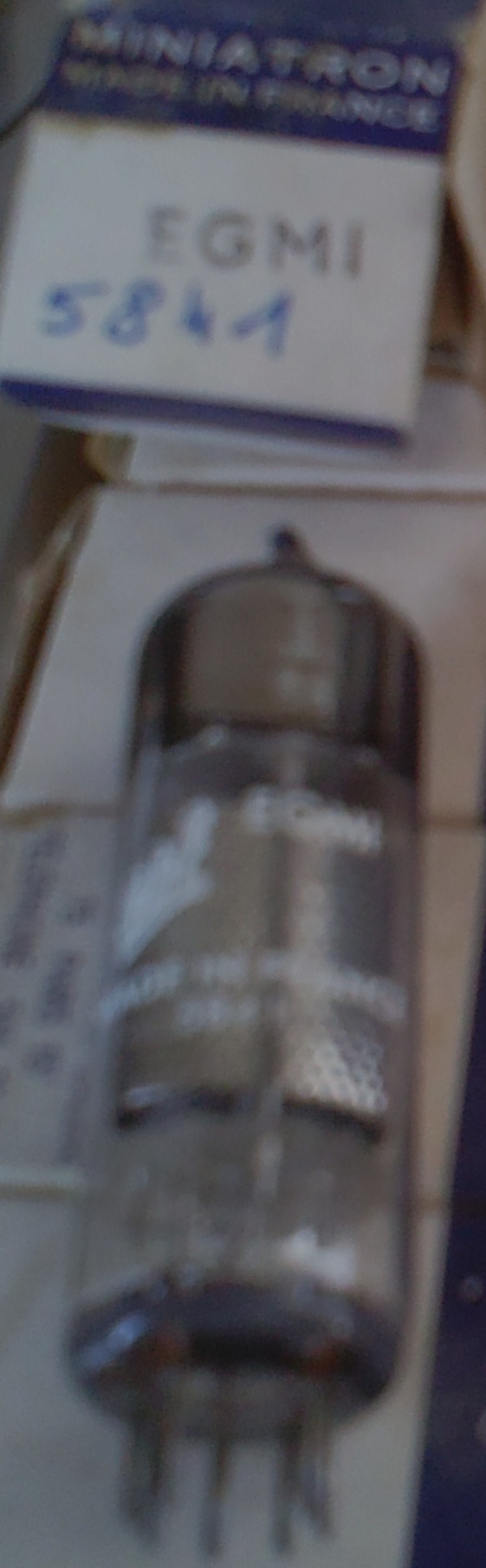

bjr à tous,
un ami m'a fait cadeau d'un lot de 10 lampes de chez Thomson CSF marquées EGM1 sur la boite et EGM1 suivi de 5841 sur le tube .
A quoi correspond ce tube ?
Avez vous un tableau de correspondances des lampes CSF ?
merci

| Sujet : tube 5841 Nouveau | De f5ozj Le 21-03-2013 à 17:59 sta |
bjr
avec un peu de retard, voici une photo, pas très nette, mais ça fera l'affaire.
| Sujet : tube 5841 Nouveau | De Jean-B Le 21-03-2013 à 18:07 sta |
Les inscriptions correspondent dans les deux cas à des lampes sub-miniatures à sorties filaires, et non à cette lampe miniature 7 broches.
Bizarre !
| Sujet : tube 5841 Nouveau | De audiovalve Le 21-03-2013 à 18:11 sta |
une photo NETTE et GRANDE serait utile pour tenter une identification par la forme
des électrodes
| Sujet : tube 5841 Nouveau | De Grenouille Le 21-03-2013 à 18:22 sta |
En principe, le tube 5841 est un régulateur de tension à effet "corona".
Par contre, son brochage 3 fils ne correspond pas du tout avec votre photo.
Dommage que l'on ne puisse mieux voir l'intérieur de votre loupiote...
| Sujet : tube 5841 Nouveau | De Jean-B Le 21-03-2013 à 18:30 sta |
Trouvé ICI
Fabrication Raytheon
En non pas 7 broches comme je croyais voir sur la photo (c'est vraie qu'elle est particulièrement pourrie! ) mais en 8 broches sur 150° (je ne savais pas que ce brochage existait). A nous confirmer.
C'est également un régulateur de tension.
Site ICI
| Sujet : tube 5841 Nouveau | De Jean-B Le 21-03-2013 à 18:33 sta |
Et M.... !!! je me suis planté de ligne et ce n'est pas le culot 8 broches mais bien le trois fils .
Désolé.
| Sujet : tube 5841 Nouveau | De Grenouille Le 21-03-2013 à 18:38 sta |
Je ne porte pourtant pas de lunettes, même pour lire, mais la 5841 sur le document Raytheon n'a que 3 pattes, et non 8!... (brochage figure 7)
L'EGM1 a sans doute été rebaptisée 5841 à tort.![[:??:]](s11.gif)
| Sujet : tube 5841 Nouveau | De Grenouille Le 21-03-2013 à 18:40 sta |
Croisement de messages...
Ma remarque n'a donc plus lieu d'être.
| Sujet : tube 5841 Nouveau | De Jean-B Le 21-03-2013 à 18:46 sta |
"Ah, si nous avions une bonne photo avec TOUTES les inscriptions bien lisibles" scande la foule impatiente.

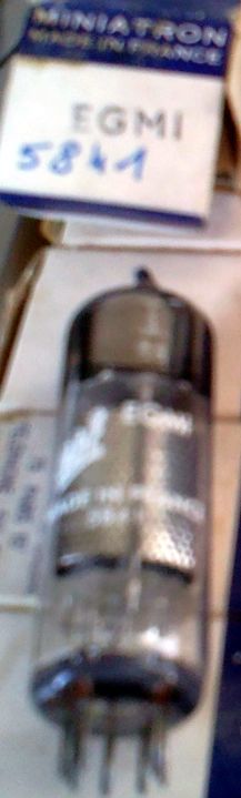

| Sujet : tube 5841 Nouveau | De Balast Le 23-03-2013 à 11:37 sta |
Cliché retouché.
| Sujet : tube 5841 Nouveau | De Grenouille Le 23-03-2013 à 11:57 sta |
Malgré la retouche, il faudra tout de même avoir recours à Mme Irma!
| Sujet : tube 5841 Nouveau | De Jean-B Le 23-03-2013 à 12:49 sta |
| Sujet : tube 5841 Nouveau | De Balast Le 23-03-2013 à 12:54 sta |
La photo a été prise de beaucoup trop près, je n'ai pas connaissance d'une manière radicale pour corriger le flou qui en résulte.
| Sujet : tube 5841 Nouveau | De audiovalve Le 23-03-2013 à 15:01 sta |
pour corriger le défaut : prends la photo avec un appareil numérique digne de se nom,
en position "macro"
| Sujet : tube 5841 Nouveau | De wizhard Le 23-03-2013 à 15:54 sta |
Ben zoui....
Et pour ceux qui ne le sauraient pas la position "Macro" sur un APN c'est en général une petite fleur (pas celle du grand Sidney !!)
Attention dans cette position la mise au point se fait au moment du déclenchement, la visée peut paraître floue et ne devient nette que lorsqu'on prend la photo.
| Sujet : tube 5841 Nouveau | De slouptoouut Le 23-03-2013 à 16:56 sta |
et il faut se tenir près mais pas trop ...pas l'objectif "à bout portant" quoi !
