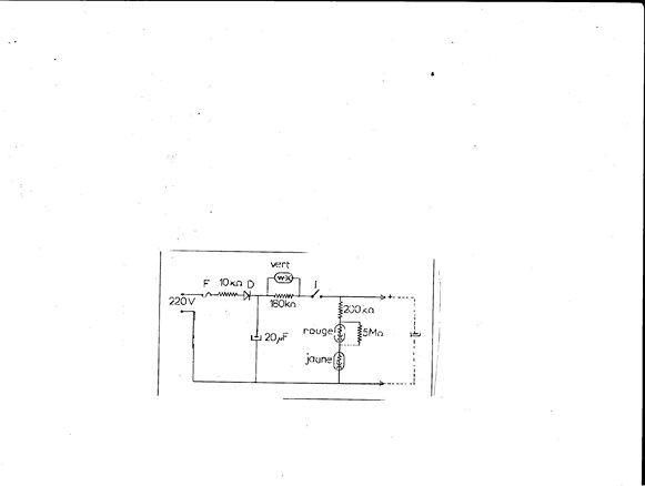

| Sujet : diode Nouveau | De casevech Le 14-03-2013 à 13:42 sta |
je vous envoi le sh'mas c'est un controleur de condos qui jusqu'a présent marchait bien et sans savoir pourquoi la diode a rendu l'ame hors j'ai tout un stock de by127 et by218

| Sujet : diode Nouveau | De Jean-B Le 14-03-2013 à 13:52 sta |
Tu n'as pas répondu à cette question :
BY218 : LAQUELLE ??? (BY218-100, -200, -400 ou -600 ???)
(Il faut une -400 ou -600)
| Sujet : diode Nouveau | De casevech Le 14-03-2013 à 14:04 sta |
| Sujet : diode Nouveau | De Jean-B Le 14-03-2013 à 14:29 sta |
C'est donc OK, elle tient 600V, 2,3A et encaisse des courants d'appel brefs (sur une alternance) de 100A.
Tu devrais être tranquille avec, si il n'y a pas un défaut dans le reste du montage bien sûr. Comme indiqué plus haut, la 1N4004 n'a peut-être pas claqué pour rien ....donc ATTENTION !

| Sujet : diode Nouveau | De audiovalve Le 14-03-2013 à 14:51 sta |
la 1N4004 , qui supporte 400 V maxi , ne survivra pas à ce montage...
il faut une 1000 V pour avoir une bonne marge.

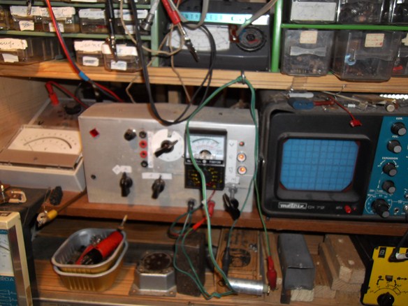

| Sujet : diode Nouveau | De casevech Le 14-03-2013 à 15:47 sta |
le revoilà en etat de fonctinner![[:Hi:]](s12.gif)
| Sujet : diode Nouveau | De slouptoouut Le 14-03-2013 à 19:09 sta |
effectivement, une 1N4004 est trop juste en tension , dans certains cas elle peut recevoir plus de 500V (si le condo de 20 µF est resté chargé ou qu'un condo en test est resté chargé, et qu'on applique le secteur en haut d'une alternance ...On a 250 à 300V = + les 310 à 320V crete du secteur : on atteint dans certains cas les 570 à 620V)
La 1N4004 tiendra tant qu'on ne met le montage sous tension avec des condos vides , ou si la mise sous tension se fait pres d'un passage à zéro des alternances (d'ou un fonctionnement normal ...un certains temps) puis un jour, par hazard, les conditions ci dessus seront remplies (on ne peut pas savoir ...) et la diode claquera : il faut donc une diode 0,5 à 1A 700V mini (pas 400V)
Sloup

| Sujet : diode Nouveau | De slouptoouut Le 14-03-2013 à 23:46 sta |
dans ce genre de montage, et vu les valeurs des composants , une diode 1A suffit largement, même 0,5A (donc une 1N4007 fera l'affaire ...les BY218 ou les PS202 sont d' un luxe superfétatoire au niveau intensitée, ceci dit rien n'empèche d'en monter si on en as déja ) l'important étant surtout la tenue en tension (700V mini)

Je n'avais pas trop regarder le schéma, (un peu petit pour mes pauvres yeux).
Apparemment la fonction de cette diode est le redressement mono alternance à filtrage positif.
Mais elle peut servir de diode de protection en cas de CC du condo de 20 micro ?
Donc au vu du schéma, je vérifierais le condo 20 micro en premier.
Je ne connais pas les symboles noter rouge, vert, jaune ; probablement des témoins lumineux ?!
Cdl
| Sujet : diode Nouveau | De audiovalve Le 15-03-2013 à 10:22 sta |
je ne vois pas en quoi la diode protégera quoi que ce soit en cas de CC du condo...
la protection "peut" se faire par la destruction de la résistance 10 k ...

Wizard :"je ne vois pas en quoi la diode protégera quoi que ce soit en cas de CC du condo..."
C'était une supposition, si le condo vient en CC il y aura une tension inverse sur la diode et suivant les caractéristiques elle claque (en inverse) ?
Donc la notion de protection serait de protéger le reste du circuit, puisque si la diode claque (avant le fusible) le circuit est ouvert. Qu'en pensez-vous ?

| Sujet : diode Nouveau | De audiovalve Le 15-03-2013 à 12:17 sta |
si le condo claque , et se mes en CC , la diode est voit son courant limité par la résistance
de 10 K et verra alors passer un courant "peak" de
300V / 10 000 ohms = 0,03 A
pendant les 1/2 alternances positives
il ne se passera rien , sauf un échauffement de la résistance correspondant à une dissipation
de :
230 x 0,03 / 2 = 4 W (à la louche) , après tout dépend de la robustesse de la résistance

Pas moi, au contraire j'ai dit qu'en cas de court-jus avec 10 k en série il n'y aurait pas grand mal....Si je n'ai pas tout oublié de la loi d'ohm ça doit faire 2,2 mA !!!à moins d'utiliser une résistance d'1/20 e W....

"...230 x 0,03 / 2 = 4 W (à la louche)"
Exactement, étant donné que la valeur efficace d'un courant redressé 1 alternance est : Imax/2 = 30/2 = 15 mA
P = R.Ieff² = 2,25 W
| Sujet : diode Nouveau | De Jean-B Le 15-03-2013 à 13:33 sta |
Pourquoi la 1N4004 a t-elle tenu avant que le fer à souder de couvreur de l'ami casevech ne fasse des dégâts ? (s'il n'a pas acheté un fer moins agressif) :
Alternance passante : la capa de 20 µF se charge à la valeur crête d'une alternance, soit 230/2 X racine de 2 = 162,65V.
Alternance bloquée : la diode"voit" à ses bornes la tension de charge de la capa + la tension crête de l'alternance bloquée soit 162,65 X 2 = 325,3 V
Et non les 600V (mal) calculés plus haut.
| Sujet : diode Nouveau | De Jacques Flamand Le 15-03-2013 à 13:50 sta |
La tension de crête reste une tension de crête même avec un redresseur demi alternance !!
La tension à vide aux bornes du condensateur est de 230 V x 1.41 = 325 V et donc la diode verra à l'alternance "bloquée" 325 V x 2= 650 V et même plus si le secteur n'est pas propre.

| Sujet : diode Nouveau | De Jean-B Le 15-03-2013 à 14:31 sta |
Damned, horreur, malheur !![[:ouin:]](s10.gif) ![[:ouin:]](s10.gif)
Je me suis lamentablement planté en divisant tout par deux, trop pressé dans une démonstration foireuse sur les alternances!
