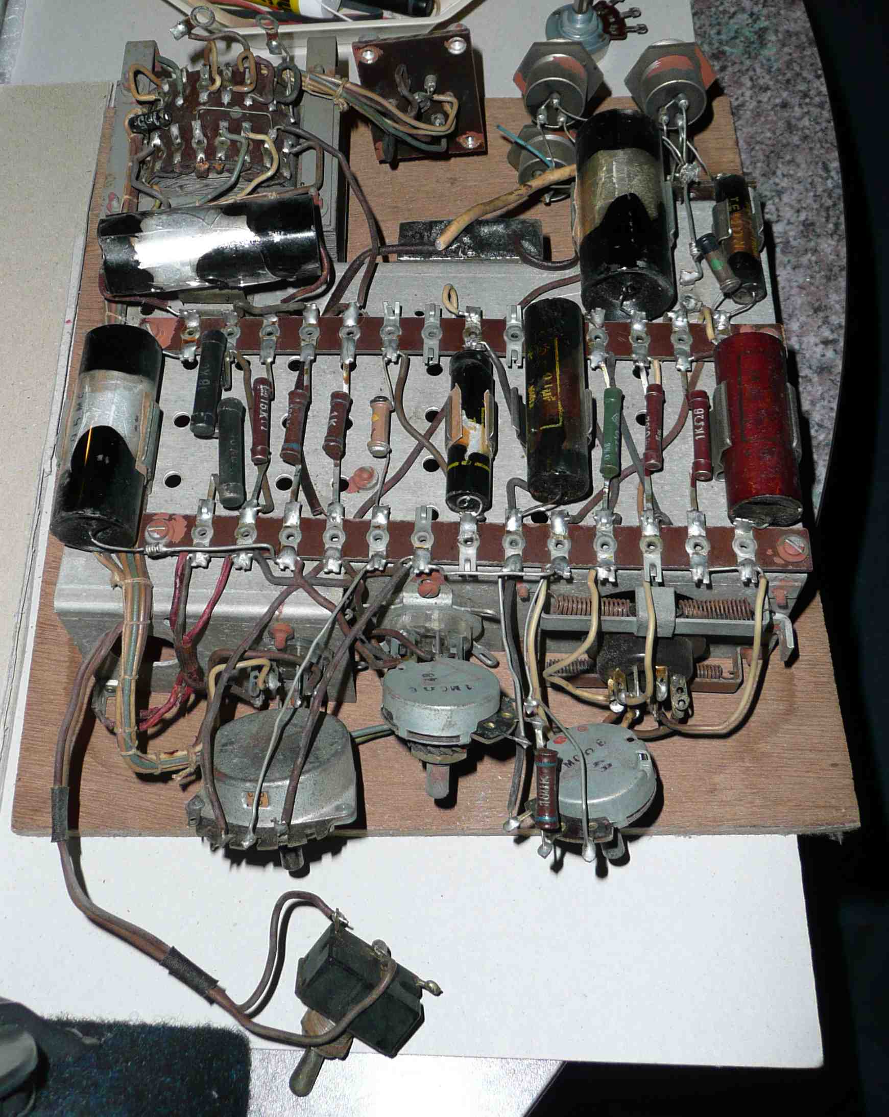

Je suis en train de remettre en état un petit préampli à tubes "Micro-PU" des années 50. Il fonctionne avec 2 EF36 montées dessous et horizontalement. L'une des deux ( le 1er étage) est montée sur un amusant système "souple" équipé de deux longs ressorts ? quelqu'un en connait-il la raison ?

C'est un montage " anti microphonique" .
On le voyait avec des supports entourés de caoutchouc ou montés sur des lames ressort .

Merci, oui, c'est donc ce phénomène "microphonique" dont je viens de lire des choses sur le net, et que je ne connaissais pas !
