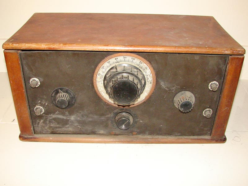

Bonsoir à tous
On me propose ce poste quel est le prix maxi auquel je peux le prendre (aucun marque indiqué ni d'année) 2 gammes GO/PO
pas de tubes ni même les références !!!
pas d'alim (à part une indication du +80v et +4v -4v)
pas de casque ni de diffuseur
et bien sur pas de schéma.
Et-ce jouable techniquement ? à priori il a l'air sain les transfos à l'intérieur sont à peine rouillé et les CV ont l'air presque neufs...
le support des bobines est défait et deux fils sont rompus. Je n'ai pu faire aucune vérification au multimètre.
Merci pour votre aide

Cela ressemble fort à une construction amateur (pas de véritable cadran, pas de marquage sur la face avant, une caisse en bois qui semble être une récup.).
Pas vraiment de valeur définie, sauf pour les pièces.
Pour les lampes, voir les triodes à chauffage direct d'époque (A409, A410, A415 ...).

C'est un poste a réaction suivi de deux étages BF, il y avait un schéma dans les archives de ce présent site qui correspondait à cette construction, (je l'avais mis en lien pour le Synchrone dont on a parlé in y a quelques mois) mais il n'y a plus de schémas dans les archives ?? Jacques fait sans doute des travaux ??
Pour les transfos BF, ce n'est pas l'aspect extérieur qu'il faut regarder, mais la continuité des bobinages, ils peuvent être très beaux et comme neufs mais coupés.

Merci pour ces premières infos. J'ai retrouvé le Lien concerné par le poste synchrone auquel vous faisiez référence.
D'après ce qu'il y est dit cela peux simplifier grandement le problème de l'absence de référence de tube.
Pour les transfos MF si ils sont morts cela se re-bobine ou il faut obligatoirement changer ?
Pour la valeur, c'est une connaissance à moi qui veux le vendre, mais il n'y connait rien et moi non plus !! Donc je dois lui faire une offre, je voudrais juste qu'elle soit honnête.
Une fourchette de prix cela serait très bien pour me guider. Je sais que ce n'est pas un piano Ducretet mais en entre 3.000 et 10 il y a un peu trop de marge....
Ps: Le boitier n'a pas l'air de récupération spécialement de récupération ce n'est pas de l'école Boule mais propre. Pas comme celui-la,en clair...(ici)
PS : Année vers 1920-1925 ?

Fourchette plutôt 1926-1930, quand à la valeur, c'est celle des composants restants, si les tranfos BF ne sont pas coupés, entre 20 et 50 au grand maximum.
Pour comparaison, j'ai acheté pour 100 ce week-end dans une bourse radio, un magnifique poste batterie superhétérodyne 7 lampes de petite marque mais complet, avec de la marqueterie et une plaque en verre sur le couvercle qui laisse voir l'intérieur, magnifiquement câblé.

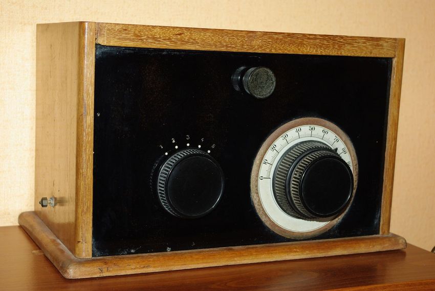

Intéressant puisque je possède ce poste sans ces tubes ce qui me permet d'avoir une idée de son contenu. A part, la détection le reste est identique.

Bon, bien je suis maintenant l'heureux propriétaire de ce poste pour 23 tout entiers (la négociation fut sympa surtout vers la fin à coup de 0.50 )
J'ai testé les transfos un est ok, environ 3000ohm et 400ohm
L'autre à le primaire coupé. Je n'ai pas encore contrôlé si ce n'est pas un pb de connectique.
Première étape, nettoyage, deuxième, schéma, troisième, transfo BF
