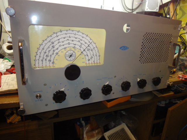

Il n'est pas rare que nos radios fassent une seconde carrière dans l'immobilier.
La rénovation du cadran est vraiment réussie, beau travail !

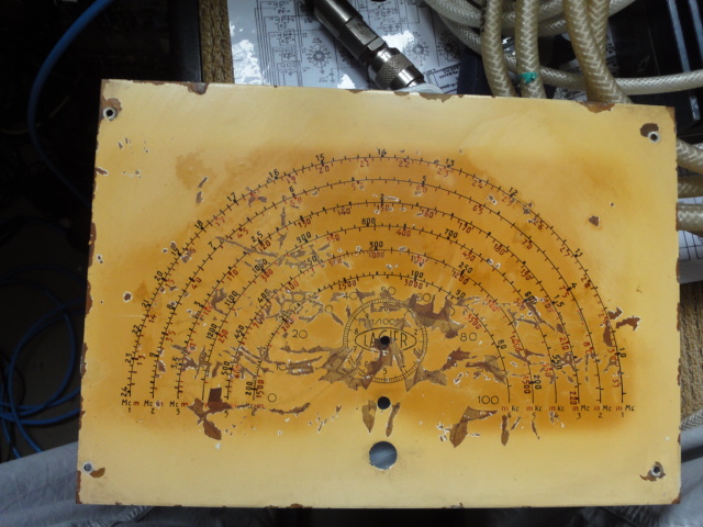

En pièce jointe le cadran du Lagier que j'ai refait ( 6 heures de boulot !! un vrai régal pour un OM en roue libre maintenant )
| Sujet : la souris a l'ecoute du Lagier Nouveau | De Michel87 Le 08-03-2013 à 12:47 sta |
Restauration impressionnante...

| Sujet : la souris a l'ecoute du Lagier Nouveau | De Florian . L Le 08-03-2013 à 14:21 sta |
Sympa cette rénovation!

| Sujet : la souris a l'ecoute du Lagier Nouveau | De Lemaigre J. Le 08-03-2013 à 22:23 sta |
Bonsoir jekaspa,
Je suis toujours émerveillé devant les personnes qui refont leur cadran d'une manière aussi réussie.
Bravo.
A ce sujet, pouvez-vous me dire la manière et le logiciel employé pour arriver à ce résultat ?
| Sujet : la souris a l'ecoute du Lagier Nouveau | De jekaspa Le 08-03-2013 à 23:47 sta |
Bonsoir , pas de logiciel particulier , une bonne imprimante qui peut numériser , c'est tout.
D'abord numériser le cadran si il est démontable ( ou prendre une photo puis la numériser ) choisir le bon contraste en noir et blanc de façon a avoir les détails les plus fins possible , la numérisation faite il faut l'importer dans n'importe quel logiciel de dessin ( pour ma part j'utilise celui de windows ) remettre le dessin a la meme échelle que l'original car la numérisation rétrécit légèrement l’original, ensuite il faut jouer avec la gomme et le pinceau ou le stylo du logiciel en se servant un maximum du zoom pour avoir une belle finition le reste est une histoire de patience et de précision ; pour avoir un beau rendu j'utilise du papier photo pour l'impression
