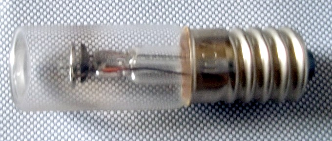

je fais amende..je me suis trompè dans l'écriture,il faut lire en mm.HI!110volt,type néon,58mm hors tout,partie haute diametre16mm,culot à visser laiton 13,82mm HI!

a tous les coup c'est une lampe de signalisation au néon tubulaire, a électrodes annullaires, et culot E14 , d'un modèle qui étais couramment utilisé sur des panneaux de commande de machines-outils
Si c'est bien ce type de lampe : elle a pour équivalents les N75204 Orbitec (corps cylindrique verre , fabrication arrêtée) ou N86204 Orbitec (corps cylindrique plastique modèle actuel , cette dernière référence est disponible aupres de magasins de fournitures électriques genre Rexel, Teissier...)

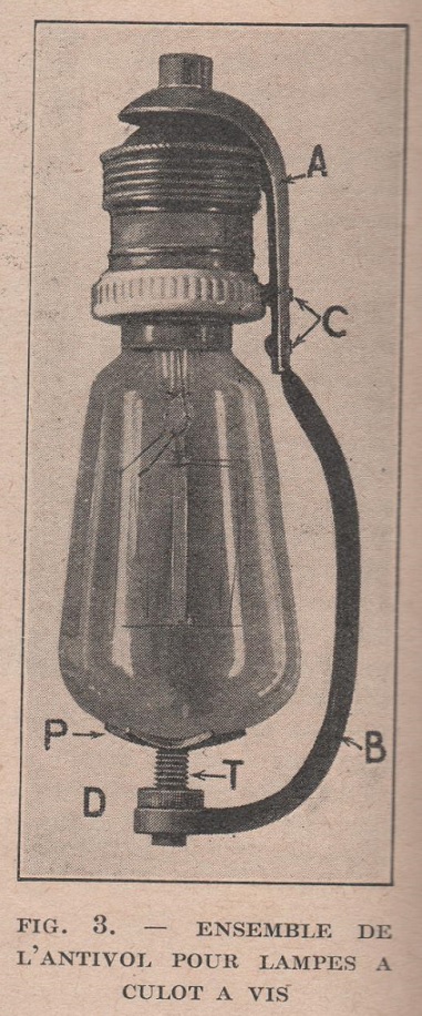

Puisse-qu'il est question d'ampoule, voici un bon moyen de ne pas se les faire piquer. ===>
Cela peut intéresser Patrick pour sa collection.
Sujet : lampemetre Nouveau | De wizhard Le 08-03-2013 à 10:35 sta |
Re....
Oui, j'ai vu ça dans le métro du temps des ampoules à filament carbone. Elles avaient beau avoir un culot spécial (avec des ergots décalés) elles se faisaient quand même faucher. mais apparemment des petits malins fauchaient aussi les antivols.....

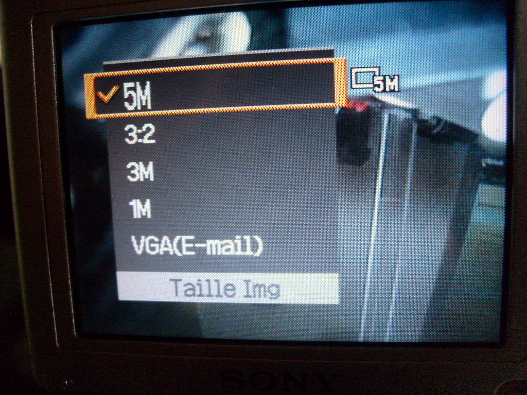

J'ai déjà posté le tuyau, mais regardez dans le menu de votre APN, il doit y avoir une résolution parmi d'autres appelée "VGA", "Mail,"1024X768" qui après stockage dans l'appareil en Jpeg (par défaut) donne des "fichiers" largement inférieurs à 300 K...
J'avais donné un exemple, avec un "bridge" de 13 mpx dont les fichiers en résolution max font 5,5 Mo dans la résolution Vga ils ne font plus que 260 K....et passent sans problème dans le forum.
>>>><Un exemple

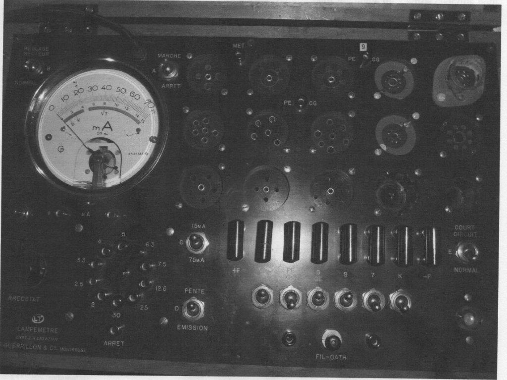

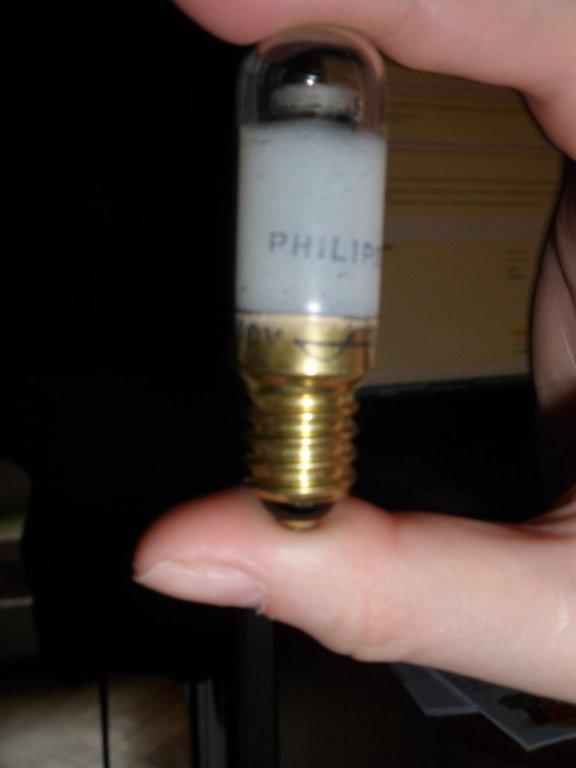

Sujet : lampemetre Nouveau | De victor59 Le 09-03-2013 à 11:02 sta |
J'espère que cette fois est la bonne! Et je vous joins la photo de l'ampoule.

Sujet : lampemetre Nouveau | De wizhard Le 09-03-2013 à 11:24 sta |
Hello....
Oui, c'est bien passé....
Mais vu sa taille cette ampoule ne servait peut-être pas que de voyant "marche". En général c'étaient plutôt des "lucioles" en E10.....Je verrais plutôt un contrôle de C/C interélectrodes. Il est bien entendu possible que je me trompe, il faudrait suivre le circuit. Mais ce serait plus logique, d'autant plus que dans un lampemètre il ne manque pas d'enroulements "filament" pour alimenter une ampoule genre "cadran".
Bonne recherche Daniel
P.S. Le E14 est un culot standard, vous pouvez essayer cette ampoule dans une douille ordinaire (en 110 volts!!, encore que le 220 ne la détruirait sans doute pas, à moins d'insister bestialement !!) ,genre lampe de chevet. Il est bien évident qu'une ampoule néon est coupée à l'ohmmètre, mais hormis une certaine usure du gaz elles ont une très grande longévité. Si elle n'est pas cassée il y a de fortes chances pour qu'elle fonctionne encore.....
Sujet : lampemetre Nouveau | De slouptoouut Le 09-03-2013 à 11:37 sta |
on ne vois pas grand chose (c'est sous-ex !) et on vois surtout des reflets de flash (ne pas utiliser le flash)
Il aurai fallu faire la photo dehors a la lumière du jour, ou sous un éclairage puissant ( avec un lampadaire halogène de 500W par exemple ...)

témoin néon a électrodes annulaires, tension 110V, courant 5mA environ, dimensions :h 60, d 16, culot E14 (culot petite vis standard comme les lampes d'éclairage domestique type "lampe de chevet" )
