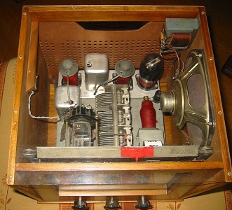

Bonjour à tous !!

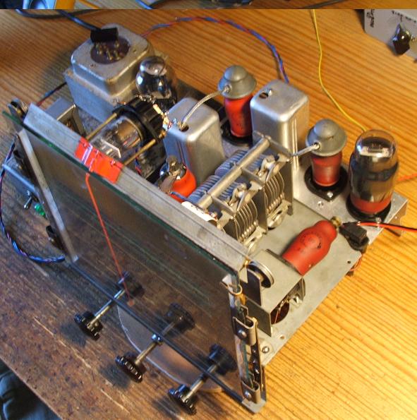

Quelqu'un aurait-il une idée de la marque et/ou du modèle qui correspond à cette photo parue sur ce forum il y a déjà plusieurs années.
C'est probablement issu d'un poste aux environs de 1945 - 1950...
Merci d'avance
| Sujet : Identification Nouveau | De audiovalve Le 07-03-2013 à 09:16 sta |
c'est marqué sur la photo :
"bloc HF ARENA"
il peut être aussi de 35-40. (tubes transco)

Arena n'est qu'un fabricant de pièces détachées. Il n'est donc a priori pas la marque que je recherche.
D'autant plus que dans l'article ancien de notre forum il était question que ce châssis était équipé d'un bloc HF Artex.

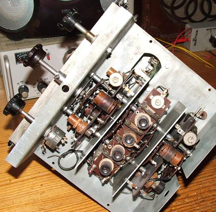

| Sujet : Identification Nouveau | De Alain Bastier Le 08-03-2013 à 10:37 sta |
Cette conversation est très ancienne, j'ai gardé quelques photos. Il était question de 2 blocs : un bloc Artex dans les mains de F.Abignoli qui possédait ses MF et que je supposais être en 1600 kcs et le bloc en photo que j'avais répertorié sous la marque ARENA et que je supposait être aussi en MF 1600 Kcs.
Après mesures sur ce 2 ème bloc il s'est avéré être en 455 Kcs.
J'ai donc réalisé un montage complet et, cet appareil à montré un fonctionnement excellent avec une sensibilité étonnante (certainement due à la qualité du bloc).
Je ne me rapelle plus les raisons précises qui m'ont fait classer ce bloc comme ARENA, j'avais certainement trouvé une marque sous le chassis ?)... hélas je n'ai plus ce montage.
Cordialement,
Alain.

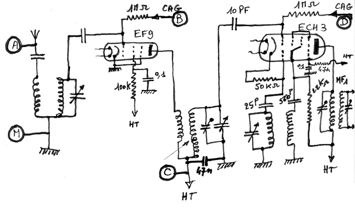

| Sujet : Identification Nouveau | De Alain Bastier Le 08-03-2013 à 10:39 sta |
Suite... le schèma du bloc relevé (avec peut-être des erreurs ?).
| Sujet : Identification Nouveau | De murena Le 08-03-2013 à 19:52 sta |
Bravo et merci ça c'est de l'information !! Je n'aurai pas pu rêver plus complet.
Concernant le marquage vous avez pu le trouver gravé sur le côté du CV (visible sur une photo) et sur le plastique cylindrique de l'indicateur de gamme (sérigraphie sur la jointure "Arena Ref xxxxx")
Probablement également sur le cadran.
Mes recherches sur Doctsf me laissent à penser qu'il pourrait s'agir d'une marque Radio LL ou Evernice. Mais rien n'est sûr !
| Sujet : Identification Nouveau | De Jean-B Le 08-03-2013 à 20:20 sta |
Kolossal bloK !
Effectivement, en regardant le schéma, on pourrait émettre un doute pour le raccordement HT du secondaire d'accord, après l'EF9 (ce qui mettrait les lames mobiles du CV à la HT).
Le pied de ce secondaire doit plutôt aller à la masse.
| Sujet : Identification Nouveau | De slouptoouut Le 08-03-2013 à 20:28 sta |
si si, c'étais une pratique courante, avec de tels blocs, d'avoir un enroulement d'accord plaque , accordé par un CV , avec la HT sur le CV ! (mais dans ce cas, le bobinage retourne bien à la HT , mais les lames mobiles retournent à la masse , ce sont les lames fixes et elle seule qui sont reliés à la HT ! )
Au passage, gare aux insectes et aux rongeurs qui iraient se ballader du coté du CV , en ayant le malheur de le toucher lorsque le poste est sous tension (c'est moins méchant qu'avec un jeu de barres de T G B T ...mais suffisant pour électrocuter toute sorte de petits animaux )
| Sujet : Identification Nouveau | De Jean-B Le 08-03-2013 à 20:51 sta |
Exact Sloup, je me suis emmêlé les lames, ce sont les fixes qui vont à la HT.
Objection : Sur le schéma, ce n'est pas l'enroulement plaque (primaire) qui est accordé, mais le secondaire, d'où mes réserves sur le schéma.
D'autant que du point de vue HF, mettre le pied du secondaire à la HT ou la masse ne change rien.
Je ne vois, si le schéma est exact, qu'une simplification d'isolement Pr/Sec.
Douteux ...
| Sujet : Identification Nouveau | De Alain Bastier Le 09-03-2013 à 09:51 sta |
La marque sur le CV ne m'aurait pas été suffisante pour noter Aréna, hélas vu les 8 ans passés et ma mémoire qui décline.....!
Effectivement le montage est bien avec le CV au +HT via le bobinage, mon étonnement a été très grand lorsque j'ai pris une chataigne en promenant mes doigts là ou normalement il n'y a rien. Lors du montage définitif je me rapelle avoir mis un gros point de peinture rouge.
Ce poste fonctionne réellement bien.
