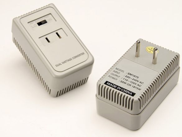

| Sujet : 220/110 News Nouveau | De Balast Le 05-03-2013 à 10:23 sta |
Les fiches Américaines sont hélas dangereuses ![:o[]](s13.gif)
| Sujet : 220/110 News Nouveau | De Balast Le 05-03-2013 à 10:26 sta |
Par ailleurs en regardant bien , ce convertisseur ne peut pas être branché correctement sur une prise 230 volts en France.
| Sujet : 220/110 News Nouveau | De Balast Le 05-03-2013 à 10:37 sta |
Exemple d'un voltage converter inutilisable sans adapateur socle à la norme Europe.

@yarno :
Je vous conseille ci-dessous un convertisseur qui est nativement prévu pour votre prise de courant 230 volts :
Bien caler la phase et le neutre grace à une fiche CEE 7/5 ou équivalent.
Oubliez la fiche Américaine en soudant le câble d'alimentation de votre TC à l'intérieur du boîtier du transfo.
Vraissemblablement ce conseil est facilement adaptable avec une récup de bonne qualité sous la main.
Mes deux Cents

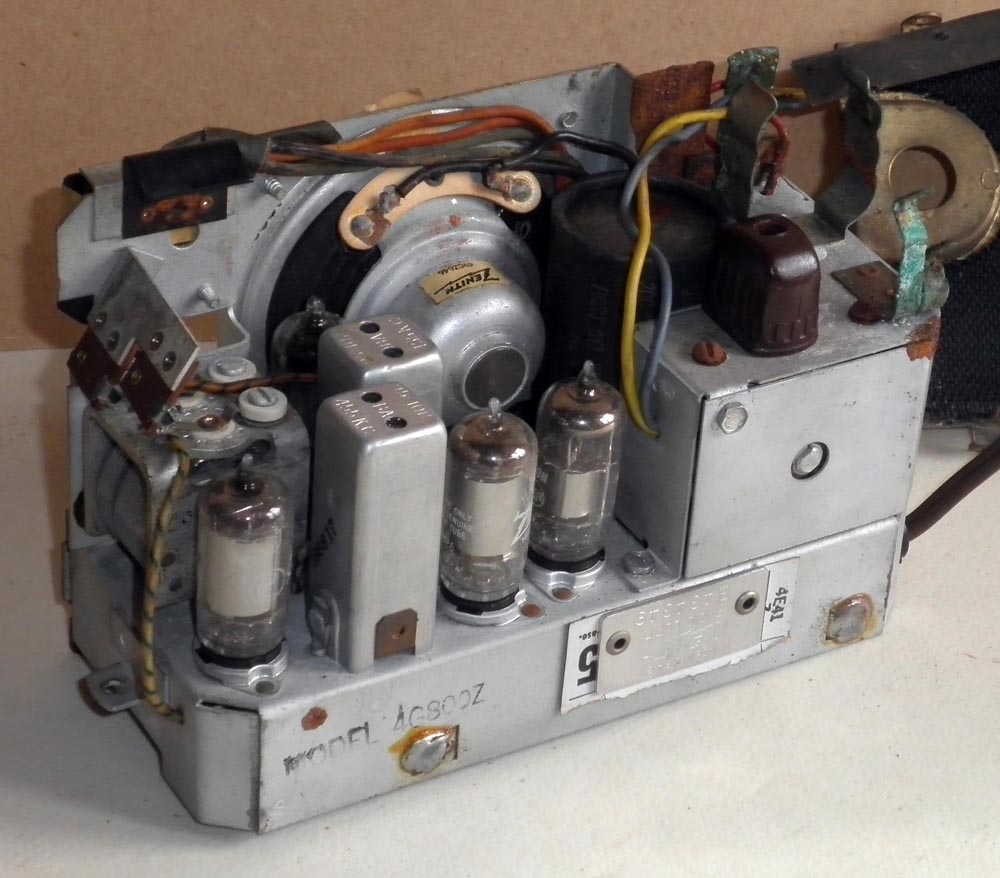

| Sujet : 220/110 News Nouveau | De yarno Le 07-03-2013 à 16:03 sta |
@ Balast
Ce serait en effet une bonne solution pour un poste secteur uniquement.
Mais je suis actuellement sur un piles-secteur bien particulier, un Zenith Zenette 4G800, où il faut brancher la prise secteur US sur un support à l'intérieur de l'appareil pour assurer la commutation piles/secteur... (voir photo de l'appareil désossé).

| Sujet : 220/110 News Nouveau | De Balast Le 08-03-2013 à 13:14 sta |
La fiche CEE 7/5 permet de polariser définitivement l'auto transfo pour éviter de se retrouver de l'autre côté du bobinage avec 230 volts à l'équipotentialité.
Souder le fil d'alim du TC à l'auto transfo permet de sécuriser le châssis du poste à la polarité la moins dangereuse.

| Sujet : 220/110 News Nouveau | De georgesgiralt Le 08-03-2013 à 22:21 sta |
Yarno,
Les Grundig et Telefunken piles secteurs que j'ai touchés emploient la même méthode pour la commutation piles -secteur.
