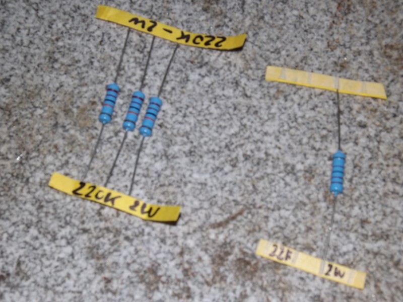

| Sujet : CMS Nouveau | De Totolagalène Le 22-02-2013 à 18:24 sta |
On était dans le code à 4 chiffres.
C'est comme ce code à 4 couleurs que j'ai découvert il y a peu; par exemple pour une
220.000 Ohms on a rouge, rouge, noir , orange; donc 2 2 0 000 >>
Quelqu'un m'a dit ici que c'était un code pour des résistances de précision, mais à combien %?
| Sujet : CMS Nouveau | De Grenouille Le 22-02-2013 à 18:39 sta |
"Quelqu'un m'a dit ici que c'était un code pour des résistances de précision, mais à combien %?"
Ca dépend de la 5e bague...
Marron 1%, rouge 2%
