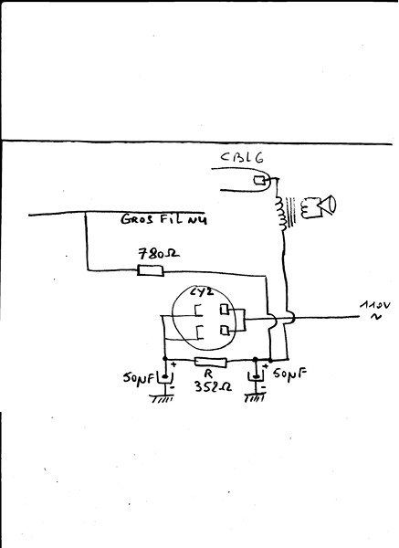

Bonjour, je suis nouveau sur ce forum et j'essaie de restaurer un petit poste qui doit dater d'environ 1940. En pièce jointe le schéma de la partie concernée. 1)Savez vous pourquoi il y a cette résistance marquée R entre le HP et les cathodes de la CY2, (elle a pris feu et je l'ai remplacée par 2 en parallèle qui font 352 ohm, en gros pour avoir 96V). J'ai consulté bien des schémas mais il n'y avait pas de résistance à cet endroit. Pourquoi y en a-t-il une alors? Etait elle bobinée? Faisait elle office de self? Le HP est à aimant permanent, son primaire fait self de filtrage et cela suffit il? Il y a un peu de bourdonnement mais j'ai changé les chimiques.
2) J'ai lu qu'il devrait y avoir -8v au point marqué V sur la CBL6, or il y a 0V. Est-ce normal?
Merci d'avance!

Boànsoir,
Pour la CBL6 c'est normal elle est polarisée par la cathode,
Pour le reste c'est un peu tordu mais ça se comprends apprès meilleur examen les copains vont commenter moi je me bat avec ma box

-8V, c'est par rapport à la cathode, et non par rapport à la masse (polarisation par la cathode, comme l'a écrit Guy F6CTP).
D'après le schéma, il y a 22V aux bornes de la résistance de 352 Ohms.
Elle doit donc dissiper environ 1,4W.
Compter près du double pour la puissance admissible par cette résistance.
Si vous avez mis deux résistances identiques, mettez au minimum des 1W, 2W, c'est mieux.

La résistance R fait office de self de filtrage (et non le primaire du TR de filtrage).
Il y a des erreurs de câblage; le + du premier condo de filtrage doit être sur la cathode
et la résistance de 780 Ohms doît être branchée après filtrage.
Essaie comme sur le crobard joint >>>>>>>>>>>>>>>>>>>>>>>>>>>>>>>>>
A l'origine il y avait sûrement un HP à excition et c'est cette bobine qui servait de self de filtrage. Celle-ci ayant grillé (coup classique dû au 2ème condo de filtrage qui se met à fuir comme une vache), le HP a été remplacé par un modèle à aimant permanent et on a ajouté cette résistance en lieu et place.

Si tu as 0V entre cathode CBL6 et masse, c'est que la résistance de 184 Ohms est coupée
(ou en court-jus mais très très rare) ou le condo de 22 µF est en court-jus, ou la CBL6 est
nase... Vérifie quand même que les 96 V tu les as bien sur la plaque de la CBL6 et pas seulement à l'entrée du primaire du TR de HP (tel qu'indiqué sur ton schéma).

Il faut impérativement remplacer le condo qui est sur la plaque de la ECF1 et qui va vers la grille de la CBL6.

Et aussi super gaffe avec les CY2. Elles ont horreur des condos chimiques secs ou fuiteux et en meurent. Comme elles sont chères.... Vaut mieux acheter une paire de condos !

Merci à vous tous, je verrai cela demain. Encore une question: une résistance normale (pas bobinée) peut faire self??
| Sujet : Tous courants Nouveau | De Totolagalène Le 18-02-2013 à 19:19 sta |
Oui, pas besoin d'une résistance bobinée, au contraire.
| Sujet : Tous courants Nouveau | De georgesgiralt Le 18-02-2013 à 19:21 sta |
Pour économiser (et vu l'époque de fabrication du poste, c'était plus qu'obligé) on remplace une self pleine de cuivre et de fer par une résistance qui ne contient que quelques grammes de carbone.
Le filtrage est un peu moins bon mais si on en tient compte, cela suffit.
Aujourd'hui, on ne trouve plus de filtrage avec capas et selfs, mais juste capas et résistance....
Attention à ne pas augmenter la valeur de la première capa contre la CY2... Si vous tenez à votre CY2. Et pareil, pour la seconde capa, attention à rester dans le raisonnable.
Enfin, qui peut le plus peut le moins. La fameuse résistance, je vous conseille de la prendre de 10 W vitrifiée elle ressemblera à celle qui a brûlée (en taille) et, plus grosse, chauffera moins ce qui n'est pas négligeable...
| Sujet : Tous courants Nouveau | De Totolagalène Le 18-02-2013 à 19:31 sta |
J'ai un Gaudillat qui donne 60µF comme condo sur les cathodes reliées ensemble de la CY2.
La CBL6 est donnée pour 50 mA de courant plaque, on va dire que le poste complet consomme 70 mA en HT.
Pour la résistance de filtrage de 350 Ohms, elle va dissiper 0,07 X 0,07 X 350 = 1,7 watt.
Une résistance de 5 W fera l'affaire.
