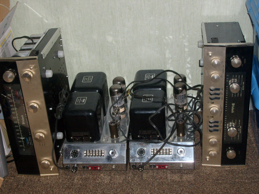

Hello....
Entièrement d'accord, avant de virer ma cuti dans l'industrie (cause fermeture de boite !!) j'ai toujours travaillé dans le "grand public" et il faut bien dire qu'à part de rarissimes exceptions le "progrès" ne se fait jamais dans le bon sens....performances supérieures parfois, mais pas dans le sens fiabilité ni longévité. Quand un industriel se rend compte qu'une pièce plus "cheap" convient, il l'utilise pour diminuer ses coûts de production, point barre. Essayez donc de décoller du sol un des premiers TV couleur et un des derniers (cathodiques !!) et vous comprendrez.....
Je suis en train de réviser (par routine) cet ensemble qui a une bonne quarantaine d'années, et où rien n'est à remplacer, capas et tubes d'origine. Les seules pièces chatouilleuses sont les diodes sélénium des polars, que je vais changer. Évidemment ce n'est pas du bas de gamme, mais à l'époque ce n'était pas de l'idiophile ni du professionnel non plus......juste du matos solide !!
