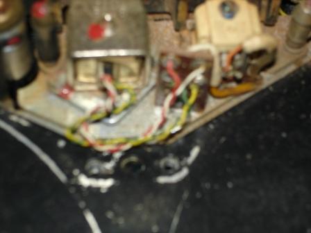

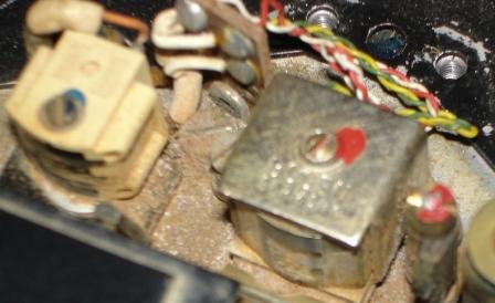

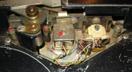

| Sujet : Uher 4400 IC Nouveau | De Bombarde Le 20-02-2013 à 22:26 sta |
Bonsoir, quelques photos des fils et le tête bien usée d'ailleurs

| Sujet : Uher 4400 IC Nouveau | De Jean Kehr Le 21-02-2013 à 00:15 sta |
Re bonsoir,
les têtes sont des Bogen, il semble d'après la photo que celle de l'enchère soit une quatre pistes. Savoir si elle est usée, c'est plus difficile, la photo est un peu floue.
