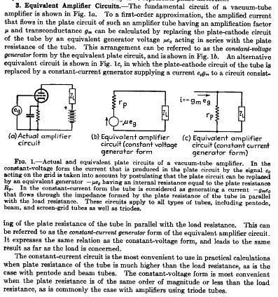

| Sujet : impédance de charge Nouveau | De ON5WF Le 17-02-2013 à 15:43 sta |
hello
Juste pour apporter mon petit grain de sel (et rajouter un peu plus de confusion   )
De JCJ: "Cela vient du fait que nos ancètres ont utilisés un schéma équivalent (géné de tension en série avec résistance interne), très mal adapté au principe des tubes"
Ce modèle n'est pas mauvais, on le retrouve d'ailleurs dans tous les bouquins d'électronique sérieux et de niveau supérieur (voir par exemple Electronic engineering de Seely ou Engineering electronics de Ryder). Il suffit seulement de bien l'utiliser et on peut bien sûr le remplacer par un générateur de courant en parallèle avec la même impédance (Cfr théorème de Norton).

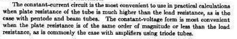

| Sujet : impédance de charge Nouveau | De ON5WF Le 17-02-2013 à 16:12 sta |
Re Hello
Voici aussi ce qu'en dit Terman dans son Radio Engineers Handbook de 1943 (page 354)

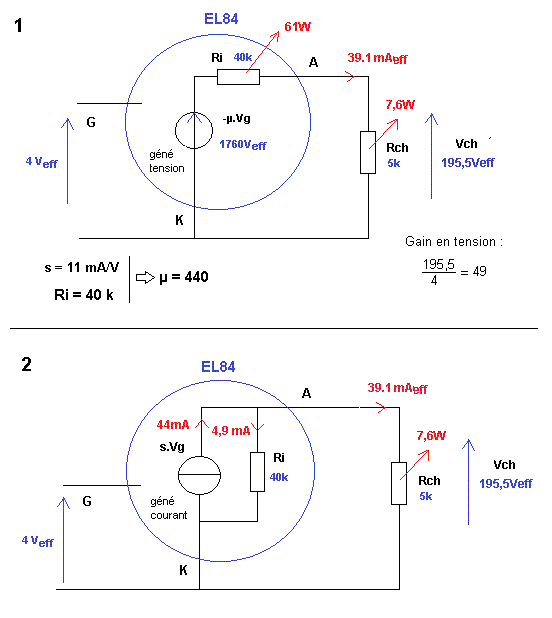

| Sujet : impédance de charge Nouveau | De jcj Le 17-02-2013 à 17:30 sta |
Je maintiens que le schéma équivalent des vieux bouquins (géné de tension en série avec résistance interne) est un hérésie propre à rebuter ceux qui voudraient s'intéresser à la théorie des lampes.
Voici comment les anciens expliqueraient, selon ce schéma, le fonctionnement d'une EL84 (µ = 440) chargée par une résistance Rch = 5 k et pour une tension de grille de 4 Veff. Schéma 1 ->
- Que vient faire un géné sinusoïdal de 1760 Veff dans une lampe alimentée en 250 V continu ?
- Les 61 W dissipés dans la résistance interne sont-ils réel ?
- Comment expliquer qu'une résistance interne infinie serait préférable ?
Bien sur, ces questions sont évidentes pour un spécialiste qui sait que l'on est que sur du fictif, mais aller expliquer ça à un débutant...
Un électronicien actuel préfèrera certainement le second schéma. Qui utilise des grandeurs plus proches de la réalité et des formules bien connues... et en plus 100% compatible avec le schéma équivalent des transistors.
| Sujet : impédance de charge Nouveau | De ON5WF Le 17-02-2013 à 18:28 sta |
Bonjour JCJ ![[:Hi:]](s12.gif)
Je n'ai aucun problème avec votre raisonnement. Cela correspond à ce que dit Terman à la fin de l'extrait que j'ai joint au message précédent et que je rejoint ici.
Mais d'un autre côté, le concept de source de courant n'est peut être pas toujours évident non plus pour un débutant. Ce courant de 4,9 mA qui traverse l'impédance de 40 k, pas très naturel non plus ça.
A chacun de voir le modèle qui lui paraît le plus clair.
PS: pourrais-je savoir d'où sort cet exemple ?

| Sujet : impédance de charge Nouveau | De jcj Le 17-02-2013 à 19:36 sta |
"PS: pourrais-je savoir d'où sort cet exemple ?"
Il suffit de regarder sur un databook les caractéristiques d'une lampe pour un fonctionnement particulier et de les appliquer au schéma équivalent.
Je suppose que c'est parce que les schémas avec générateur de courant n'était pas enseigné en 1930 que l'on est parti sur le schéma inadapté avec la source de tension et le coef "µ".
La caractéristique la plus intuitive pour étudier une lampe étant la pente "s" en mA/V, le schéma avec générateur de courant "s . Vg" est le mieux adapté, d'après moi et dans tous les cas.
