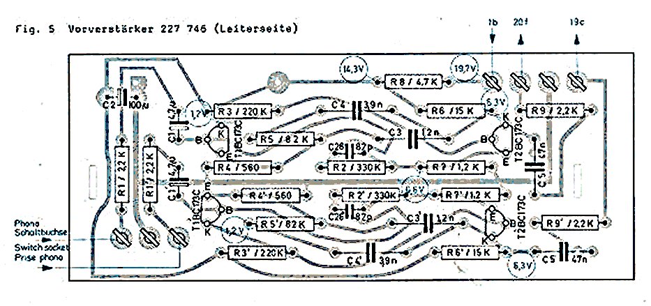

Bonjour, j'ai récupéré une platine à 4 transistors qui sert à la correction RIAA dans une chaîne DUAL KA60L. Il me semble que l'alimentation de ce module était de 25 volts. N'ayant plus les docs DUAL, il me suffirait juste qu'on me dise si cette valeur est exacte. J'ai fait un essais avec 12 volts, c'est correct, mais les tensions collecteurs sont très faibles. A la cosse d'arrivée du + alim, il y a une résistance série de 4,7 kohms découplée par un 100µF/25 volts.
Merci d'avance.
Jean-Claude

Merci à f17439 pour la platine Dual RIAA.
Jean-Claude

...Et , en plus, ils ont eu l'idée géniale , et trop rare , de prévoir la possibilité de monter un 100µF 25V chimique axial !

Normal, Patrick, ce préampli était monté dans un petit coffret métallique qui se fixait SOUS la platine , l'emplacement était prévu. (et même les vis !!). Il ne pouvait donc pas être trop épais.....
à part ça c'était un bon préampli-correcteur, assez nerveux et peu bruyant.
Bonne journée Daniel.

Bonjour, J'ai installé cette platine dans le coffret d'une platine Pionner à tête de lecture magnétique. La résistance d'alimentation de 4,7k est remplacée par une 560 ohms suivie d'un condensateur de 2000µF. La platine est alimentée avec le 12 volts du moteur (au lieu de 14 volts). Il subsiste une très légère ronfle si on met l'ampli à fond. Pour fignoler j'aurais pu mettre un pont de diodes au lieu d'une seule diode. 100 Hz est plus facile à filtrer que du 50 Hz ; mais il faut savoir s'arrêter.
Merci encore pour le renseignement.
Jean-Claude
