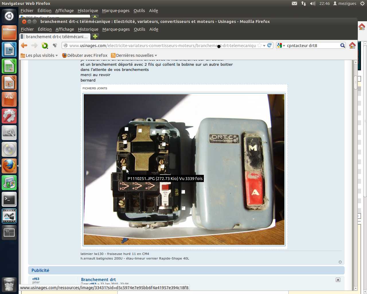

| Sujet : recherche bobine BF220 pour discontacteur DRT8 Nouveau | De Florian . L Le 04-02-2013 à 21:09 sta |
Un lien intéressant concernant ce genre de boîtier industriel
http://www.usinages.com/electricite-variateurs-convertisseurs-moteurs/branchement-drt-telemecanique-t14546.html
Flo![[:Hi:]](s12.gif)
| Sujet : recherche bobine BF220 pour discontacteur DRT8 Nouveau | De Florian . L Le 04-02-2013 à 21:14 sta |
Autre lien intéressant
http://passion-usinages.forumgratuit.org/t3384-demarreurs-drt-telemecanique
| Sujet : pour ne pas dénaturer leur étau-limeur ! Nouveau | De slouptoouut Le 04-02-2013 à 21:28 sta |
effectivement, ça ressemble a ce type de matériel, mais en bien plus vieux
tous les DRT présenté dans ces liens, au demeurant intéressants , sont tous bien trop récents ... Et le possesseur de la machine tient a l'authenticité de son étau-limeur !
(Ben oui, il n'y a pas que dans le milieu des la T S F qu'il y a des puristes qui veulent conserver l'aspect authentique de le poste, quitte a aller acheter fort cher des condensateurs de fultrage en tube alu a visser avec écrou, ou a aller loger des chimiques neuf dans le tube d'un ancien condo ...Il y a aussi des amateurs qui veulent refaire marcher un étau-limeur tout en préservant le DRT d'époque , pour ne pas dénaturer l'authenticité de leur étau-limeur !)

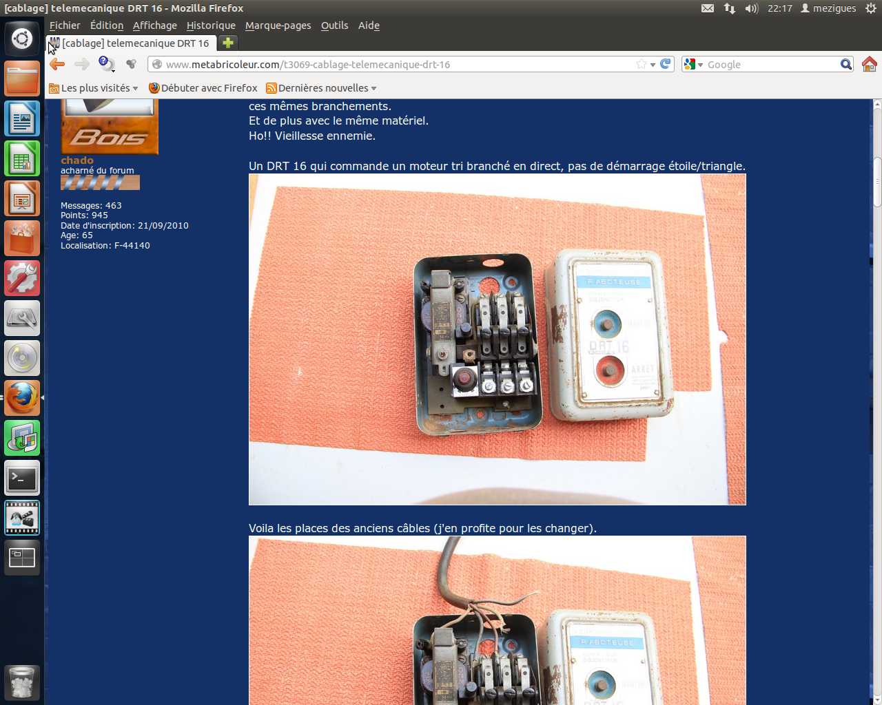

| Sujet : pour ne pas dénaturer leur étau-limeur ! Nouveau | De julienbeta Le 04-02-2013 à 22:51 sta |
| Sujet : pour ne pas dénaturer leur étau-limeur ! Nouveau | De slouptoouut Le 04-02-2013 à 22:55 sta |
c'est comme le DRT16 de l'image du dessous (forum de boiseux de chez metabricoleur sur fond bleu ) en plus petit (c'est effectivement une belle vieillerie !)

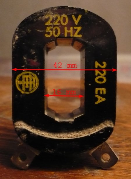

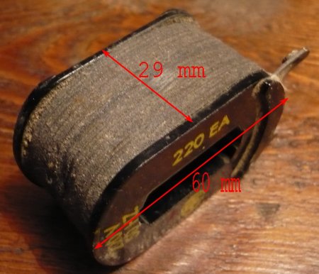

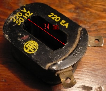

| Sujet : pour ne pas dénaturer leur étau-limeur ! Nouveau | De Bernard_39 Le 05-02-2013 à 17:38 sta |
A tout hasard, cette bobine avec ses dimensions.
Bonne soirée.
Bernard_39
| Sujet : pour ne pas dénaturer leur étau-limeur ! Nouveau | De slouptoouut Le 05-02-2013 à 17:46 sta |
effectivement, c'est presque ça !
pour vérif et pour avoir un ordre de grandeur, combien d'ohms fait elle ? (en CC, à froid)
merci
