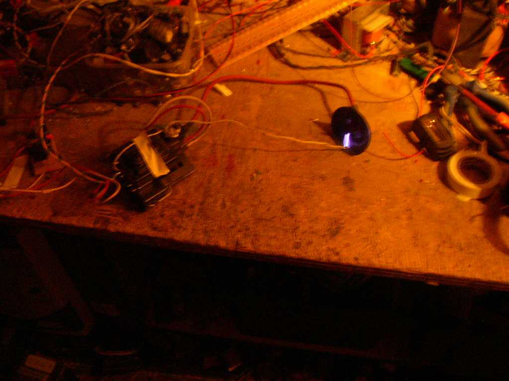

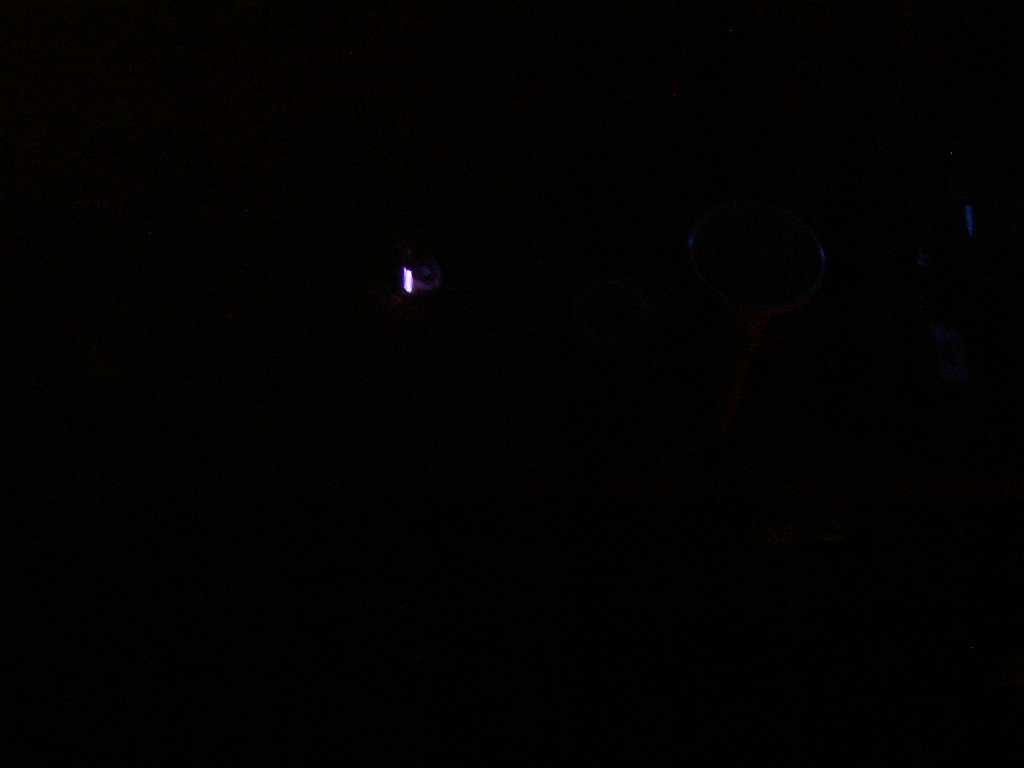

pour me défouler, j'ai fait un petit générateur de THT pendant l'apéro (pfff y'a quoi à la télé ?)
1 CD4093, et juste un MOS canal N de puissance + une diode rapide de protection, et bien sûr une THT de TV couleur... deux ou trois résistances et un 7812 (pour le cd4093).
2,5 cm d'arc ... dans les 20 Kv (l'air n'est pas sec en cette saison).... et une jolie musique dans les 5 Khz : sifflement.
... ben ça a arqué du premier coup et rien ne chauffe ni n'a crâmé.... si l'un de vous veut jouer aussi ... je peux faire le schéma ... mais gare aux chataîgnes !
En tous cas, l'écran de l'ordi n'aime pas du tout .. l'image se barre en sucette malgré les mises à la terre côté froid de la THT. Il faut dire que l'écran TFT n'a plus de blindages car je l'ai dépanné il y a peu (pas encore remonté).

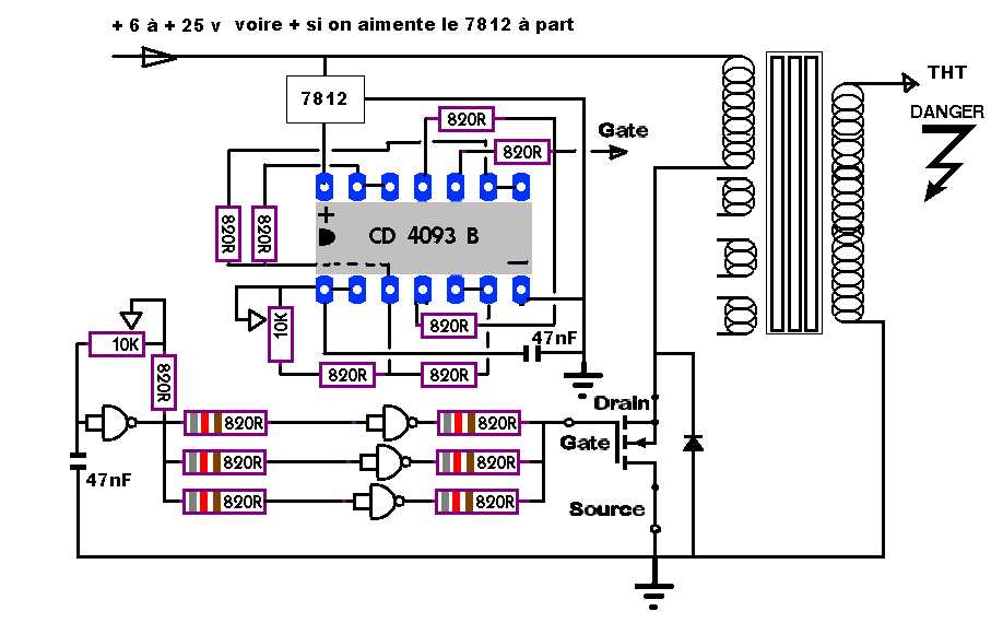

Effectivement, un p'tit bout de schéma serait intéressant, ne serait-ce que pour l'oscillateur et le MOS de puissance sur le primaire.
Sans aller jusqu'à 20kV, ça serait utile pour la HT d'un oscilo.
| Sujet : Joujou THT (hors sujet TSF) Nouveau | De julienbeta Le 03-02-2013 à 23:31 sta |
là je ne sais pas : c'est peut-être un peu simpliste comme montage et sans doute pas trop stable ... j'essaye de faire un schéma ...
| Sujet : Joujou THT (hors sujet TSF) Nouveau | De julienbeta Le 04-02-2013 à 00:23 sta |
Bon voilà j'ai fait le schéma vite fait
le MOS est un IRFPE40 (faut un truc qui tienne un peu en tension et en courant, n'importe quoi devrait faire l'affaire). La diode, (bien qu'il y en ait déjà une dans le MOS), est la première qui me soit tombée sous la main : diode rapide 400v 3 A... ça doit venir d'une alim à découpage
Julien

je suis toute ouie si vous avez des améliorations à proposer ..
certes, certaines résistance sont inutiles .. mais cela facilite le câblage (circuit imprimé d'essai avec plein de trous et de petites pistes toutes faites).
il n'y a pas de découplages ni d'antiparasitages non plus : c'était juste un petit essai à améliorer par la suite.
Amusez vous bien .. et encore une fois : gare aux chataîgnes .. et ne laissez pas traîner des fils partout sur l'établi ni d'appareils sensible .. ça peut bouziller des choses ce genre de bricolage ... et encore moins les pointes de touche de votre multimètre préféré .. il n'aimerait pas.
Julien

| Sujet : Joujou THT (hors sujet TSF) Nouveau | De Guy F6CTP Le 04-02-2013 à 00:43 sta |
http://www.tsf-radio.org/forum/im/174780generateur_w_ht.jpg
Je crois que c'est le schéma
ici
| Sujet : Joujou THT (hors sujet TSF) Nouveau | De Guy F6CTP Le 04-02-2013 à 00:45 sta |
Voila enfin réussi il est temps d'aller dormir
Voir le topic en dessous

Il est ou le + de la bobine auto sur le schéma produit par f6ctp?

L'extrémité du primaire va au + bien sur erreur de recopie car les étincelles sont bien la et pour l'oscillo celui qui est sur la planche à clous ne soufre pas malgré sa fragilité car la bobine est à l'écart proche de l'éclateur

J'ai un doute quant à l'alim du 7805 avec seulement 6v (même avec 7,5v!).
Ai-je raison?
| Sujet : Joujou THT (hors sujet TSF) Nouveau | De julienbeta Le 04-02-2013 à 23:01 sta |
Bonsoir XYZ
oui tu as raison dans l'absolu : pour bien réguler un 7812 doit être alimenté avec plus de 12 volts... 13.5 ?
Mais dans mon cas et sachant qu'un CD 4093 ne supporte pas une tension supérieure à 16 volts (à peu près il me semble), il sert ici en limiteur de tension et pas en régulateur, si on dépasse la tension d'alim (dans mon cas j'ai poussé à plus de 30 volts). Un CD 4093 fonctionne encore très bien avec 3 volts .. ce n''est donc pas critique.
et à son tour, le 7812 ne supportant pas plus d'une trentaine de volts, si l'on souhaite pousser bien plus haut, il faut l'alimenter à part ..
Julien
| Sujet : Joujou THT (hors sujet TSF) Nouveau | De Guy F6CTP Le 04-02-2013 à 23:03 sta |
je n'utilise que des LM 2940 faible chute ça marche le régulateur 5 volts était la a cause du mini oscillo
guy
