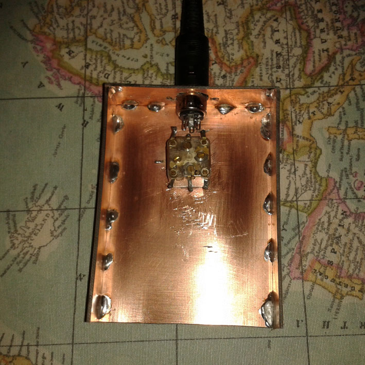

| Sujet : dip metre Nouveau | De Louis Le 02-02-2013 à 21:45 sta |
Salut
cela semble une bonne idee , ca voudrait dire que l alim du vco serait pilote par les variations du dipmetre.
ca tombe bien car j ai quelques NE555 de cote.
voici une photo du montage en cour.
| Sujet : dip metre Nouveau | De Jean-B Le 02-02-2013 à 21:54 sta |
Un montage simple ICI avec HP (rien n'est indiqué, mais vu les valeurs, il faut au moins un 32 Ohms)
