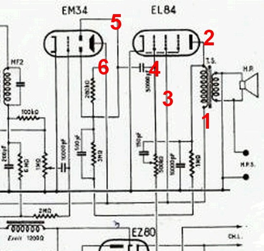

Bonjour à tous ,
j'essaie de réparer un vieux poste à lampe, je pensai m'en sortir seul mais je m'apperçoit que je débute vraiment et j'ai besoin de votre aide .
Il s'agit d'un poste Oceanic type Mouette les tubes sont EL84 EZ80 EBF80 ECH81 EM34
J'ai commencé par changer tous les fils et les condensateurs, aprés remontage de l'ensemble
un trés léger ronflement dans le Hp mais pas de son .
j'ai controlé les tensions filament 6,3V sur chaque lampe( les filaments rougissent)
la tension sur la cathode d'EZ80 = 275V DC
le schema de cablage de l'EM 34 me semble curieux (je l'ai joint au message) j'ai pu relever une tension de 215V DC à la borne 6 (anode) mais je n'ai pas d'autre tension OV partout sauf sur le filament . L'Em 34 ne se colore pas en vert
Merci pour toute aide
| Sujet : reparer un poste oceanic type Mouette Nouveau | De slouptoouut Le 02-02-2013 à 12:10 sta |
ce tube EM34 , sur le "Mouette" , sert de préamplificateur BF ...Mais ici le schéma est faux (le cablage est il juste, ou lui aussi faux ?) la cible doit être reliée à la HT et a la G2 de l' EL84, l'une des anodes déflectrice devrai être reliée a travers une 100k en série à la HT, et être relié a travers un condo de liaison (10 à 50 nF) à la G1 de la EL84, ce condo de liaison devra être si possible neuf, ou remplacé par un condo de récup impeccable (la moindre fuite perturbera le fonctionnement, et abimera la EL84.
La G1 de l' EM34 ne doit pas aller a la masse mais au potar de volume et à la détection (circuit connexe du secondaire du dernier transfo F I )

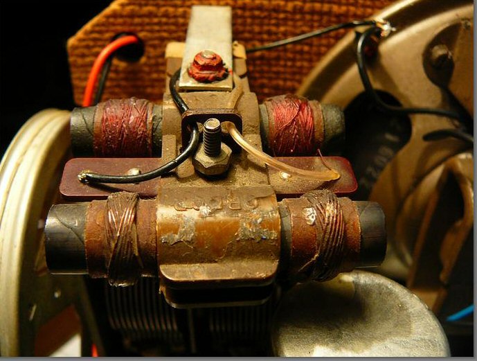

bonjour , c'est quoi cette bête voir photo jointe et sur un schema c'est representé comment ???

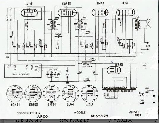

| Sujet : reparer un poste oceanic type Mouette Nouveau | De titounet Le 02-02-2013 à 15:37 sta |
Bonjour voila le schema le plus proche que j'ai trouvé de l'oceanic mouette c'est le schema d'un poste ARCO modele Champion 1954 sur ce schema à quoi correspond la bobine marqué Excit 1200 ohms ? ou je la trouve dans le poste ?
| Sujet : reparer un poste oceanic type Mouette Nouveau | De slouptoouut Le 02-02-2013 à 15:44 sta |
l'ensemble de bobinages mobiles marqué oréor : c'est une antenne cadre (a 2 bobines, trespectivement pour les PO et GO)
l'excitation 1200 ohms, c'est une bobine servant de filtrage, et d'électroaimant du HP , placé non pas sous le chassis mais dans la culasse du HP (les ancien HP n'avais pas d'aimant mais un électroaimant avec une bobine, pour qu'elle aimante elle doit être "excité" par un courant , d'ou le nom de bobine d'excitation)
dans les années 1950 on trouvais couramment les 2 types de HP, a excitation (culasse avec une bobine) ou a aimant permanent (culasse avec un aimant) et il est possible que votre HP ait été remplacé par un modèle a aimant (auquel cas vous ne trouverez plus de bobine d'excitation puisqu'elle n'existe plus, mais en lieu et place une résistance de valeur équivalente )
| Sujet : reparer un poste oceanic type Mouette Nouveau | De omale 13 Le 02-02-2013 à 16:28 sta |
RE![[:Hi:]](s12.gif)
sur le schémas joint, l'antenne bâton ferroxcube au dessus du CV elle n'est pas
représenté

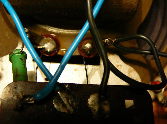

Bonjour, sur le transfo du HP j'ai 4 fils qui sortent 2fils assez gros (qui sortent de l'intérieur du transfo) et deux autres plus fins(qui sortent sur la périphérie du transfo) lesquels doivent correspondrent à la bobine d'excitation ? il y a t'il une polarité à respecter ?

Bonsoir , les photos du transfo sur le HP
| Sujet : reparer un poste oceanic type Mouette Nouveau | De titounet Le 02-02-2013 à 19:56 sta |
| Sujet : reparer un poste oceanic type Mouette Nouveau | De slouptoouut Le 02-02-2013 à 20:08 sta |
Bon,
visiblement, déja, il n'y a pas d'excitation à chercher, c'est pas un HP à excitation !
par contre il y a tres probablement une contre-réaction globale , genre contre réaction Tellegen , qui vient compliquer les choses surtout pour le débutant ...
il faudrai tenter de relever le schéma global de toute la partie ampli BF, de la détection jusqu'au HP en passant par la EM34 et la EL84 , y compris cette contre réaction qui englobe l'ensemble de l'ampli , en général en créant un retour du HP vers la cathode de l'étage d'entrée (il y a peut être une erreur dans le cablage de l'étage d'entrée qui rend l'ensemble muet !)

-Que le HP est bon (puisqu'il en sort de la musique lorsqu'il est essayé en sortie d'un autre appareil, ici un lecteur de MD ...)
-Que la EL84 et bonne, et bien alimentée (toutes les tensions relevés sont normales ) la tension nulle au HP est également normale, il n'y a aucune composante continue a cet endroit du fait du transfo (ce qui indique qu'il n'a pas de défaut d'isolement !) et pas de composante alternative BF non plus ( puisque l'ampli est en panne !)
reste a suspecter l'étage EM34 (mesurer les tensions aux points 4, 5, et 6 sur le schéma de GuyF6CTP, vérifier le cheminement de la connexion de grille de l' EM34 , qui doit en principe être blindée, et ne pas être a la masse )

Bonsoir, sur la EM 34 j'ai une seule tension de 215 V sur la borne 6 plaque et une tension de 6,3 v sur le filament toute les autres tension sont nulles . Le cablage qui y est réalisé est le 1er schema que j'ai envoyé et je pense qu'il faut reprendre d'abord ce cablage mais j'ai quelques probleme pour le reprendre sur le schema de Guy F6CTP la borne 4 d'EM34 est reliée à un condo 10000Pf avec une fleche c'est quoi ce composant sur le poste

Le truc avec la flêche sur le schéma de guy; c'est le potentiomètre de volume, la flêche représente le curseur du potar, c'est à dire la cosse du milieu.
| Sujet : reparer un poste oceanic type Mouette Nouveau | De titounet Le 02-02-2013 à 22:57 sta |
Bonsoir , oui mais sur ce plan il y a deux potentiometre un sous EL 84 et l'autre sous EM 34 or sur mon poste j'en ai qu'un seul j'ai un autre bouton qui fait avancer l'aiguille et un autre pour le changement d'onde donc je n'ai que trois boutons en tout
| Sujet : reparer un poste oceanic type Mouette Nouveau | De Guy F6CTP Le 02-02-2013 à 23:03 sta |
Celui qui est sous l'EL84 c'est la tonalité on ne s'en occupe pas la BF vient de celui de l'oeil magique et le condensateur de liaison vers l'el84

| Sujet : reparer un poste oceanic type Mouette Nouveau | De Totolagalène Le 02-02-2013 à 23:04 sta |
T'occupe pas du potar dans la EL84, c'est un pot "graves/aïgus", puisque tu n'en as pas.
C'est celui de la G1 de l'EM34 qu'il te faut câbler correctement. Regarde à l'ohmètre s'il n'est pas coupé, entre le milieu et une extrémité puis le milieu et l'autre extrémité, aussi en tournant son axe. Ce doit être un 500 K Ohms (peut-être 1 Mégohm).

Sur EM 34 Tension Plaque 6,3V Ecran 6,3V
| Sujet : reparer un poste oceanic type Mouette Nouveau | De slouptoouut Le 03-02-2013 à 17:42 sta |
bon ben là, y a un loup, (ou alors une erreur de mesure) on devrais trouver , sur la EM34 :
-tension cible 250 à 270V(CC)
-tension plaques 50 à 100V(CC)
-tension filament 6,3V (AC)

tension G2 EL84 > tension anode !!!!
pas de polar !!!! le retour de HT doit être mal câblé
| Sujet : reparer un poste oceanic type Mouette Nouveau | De titounet Le 03-02-2013 à 18:25 sta |
Bonjour Sloot, et merci , la grille 1 EL84 va a travers le condo sur les plaques mais de l'autre coté est ce que je dois raccorder la grille 1 vers la masse
je viens de mesurer à nouveau une soudure était seche je l'ai refaite et maintenant j'ai 260vDC sur la cible
| Sujet : reparer un poste oceanic type Mouette Nouveau | De titounet Le 03-02-2013 à 19:04 sta |
Bonsoir Bthiry,
Merci de votre aide, oui ça parait bizarre pourtant sur le plan la grille G2 d'EL84 est relié à EZ 80 sur la cathode et donc 270V DC
| Sujet : reparer un poste oceanic type Mouette Nouveau | De bthiry Le 03-02-2013 à 23:16 sta |
non, la grille 1 de la EL84 doit allerà une des extrémités du potentiomètre de 500k,
l'autre extrémité de ce potentiomètre doit aller au négatif du premier condenqteur de filtrage qui ne doit pas être connecté à la masse mais à une résistance de 125 ohms qui a son autre extrémité à la masse. le secon condensateur de filtrage à son moins à la masse. c'est cette résistance de 125 ohms qui assure la polaristion . le curseur du potentiomètre est connecté à l'anode de la EL84 via un condensateur de 150pF. ce potentiomètre fait varier la tonalité dus son.
verifiez le câblage des deux condensateurs de filtrage et la présence de la réstance de 125 ohms !! le premier condensateur ne doit pas avoir le moins connecté à la masse mais à la résistance de 125 ohms et au point milieu de l'enroulement HT du transfo
