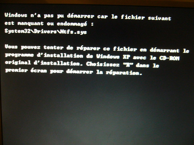

J'usqu'a présent,j'utilisais un vieux PC qu'on m'a donné....il me suffit pour le peu d'usage que j'en ai...
Mails ,photos,internet...
Il m'a toujours causé des soucis:quand l'horloge n'était pas a l'heure,il ramait,impossible d'afficher des fichiers ,impossible de me connecter a internet....
En remettant la date et l'heure a jour,tout repartait au poil....
Aujourd'hui ,c'est fini.....
Au démarrage ,il m'affiche ce message...---------->
Je jette ,ou bien je peux faire quelque chose....?
Inutile de vous dire que le CD d'installation de Windos XP...j'ai pas...!

Avez-vous essayé de démarrer en mode "sans échec" ?
| Sujet : Petit probleme PC...? Nouveau | De DU/ON5MJ Le 22-01-2013 à 20:22 sta |
NTFS est le système de gestion des fichiers donc faut le CD pour réparer. Si c'est juste pour aller sur Internet, mail et photos tu peux aussi installer une version de Linux du genre Mint ou Ubuntu. Tu n'as rien à perdre à ce stade mais avant il faudrait récupérer te s fichiers de données

J'essaierais d'abord une restauration système à une date antérieure au jour de l'apparition du problème, car même avec le CD une restauration totale va faire perdre toutes les applications ajoutées ( et penser à sauvegarder tous les docs, mails, images, qui seront aussi perdus dans ce cas )

il ne peux pas redémarrer à une date antérieure le système est bloqué. !!
On peux lui récupérer tout ce qu'il y a sur le disque dur avant de reformater.

il ne faut pas reformatter. il faut arriver à démarrer sur un cd bootable et lancer la commande chkdsk /f pour réparer les erreurs sur le disque dur, et si nécéssaire remplacer sur le disque dur ntfs.sys par une copie fraîche prise sur le disque bootable.

Le mode sans échec n'est pas une plaisanterie. Il fait partie d'un menu comportant d'autres fonctions, entre autres un accès à la fonction de réparation de fichiers CHKDSK /r
Il se démarre en appuyant sur F8 (parfois F5) juste avant que windows démarre.
Il permet d'accéder à des fonctionnalités de diagnostique et de dépannage.
Il est fort dommage que beaucoup d'utilisateurs de Windows ne prennent pas la peine de se renseigner sur internet du minimum de connaissances, accessibles à tous, pour se sortir dans 99% des cas de situations bloquantes.

vu qu'il perdait la date et l'heure il faut changer la pile de sauvegarde du bios car ce dernier a perdu les dernières config utilisé pour son démarrage et le relancer avec un cd système ou s'il ya un lecteur de disquette avec une disquette système
cout de l'opération me prix d'une pile cr 2016 généralement et 10 pour relancer l'ensemble et on retrouve tout le contenu

La pile (en principe une Lithium 3v CR2032) a une grande importance, elle ne se contente pas de sauvegarder l'horloge mais aussi toute la configuration physique du PC (le "setup"..-accessoires, taille et structure du disque,quantité de mémoire. En principe les PC "relativement" récents (depuis une dizaine d'années) ont un "bios"(Basic Input Output system) capable de détecter et de reconnaitre automatiquement tous ces paramètres, mais si la pile est morte il doit refaire cette opération à chaque démarrage puisqu'il ne peut plus la mémoriser.et il n'est pas à l'abri d'une erreur....De plus pas mal de paramètres logiciels sont dépendants de l'horloge et il peut y avoir des conflits. c'est sans doute ce qui s'est produit pour votre fichier, pour un disque dur la carte EST le territoire et le fichier est peut-être toujours là, mais le catalogue l'a perdu.
Après avoir changé la pile (pas très chère chez Lidl) vous pouvez déjà essayer d'entrer en Setup (souvent une indication sur l'écran, variable selon les marques, souvent la touche "Del" à l'allumage !! mais ça peut être aussi Fquelque chose)et après voir laissé les autodétections se faire et réglé l'horloge, enregistrer la configuration. Redémarrer.
Si ça coince toujours essayez la manœuvre décrite plus haut, F8 à l'allumage pour entrer en mode sans échec (un boot simplifié, avec un minimum de pilotes)puis chkdsk/R.
Si ça coince toujours il faudra récupérer le fichier corrompu sur un disque bootable,(en le recopiant au bon endroit), ou en dernier recours réinstaller Windows....

J'oubliais : en mode sans échec, choisir "invite de commande du DOS" pour pouvoir faire "chkdsk/r" qui est un ordre DOS.

une méthode, si l'on a un autre PC:
monter ce disque (en "slave" si c'est un ancien disque en IDE) sur un autre PC;
cela permet de voir l'état du disque et souvent de récupérer les données.

il faut un blanc : chkdsk /r
