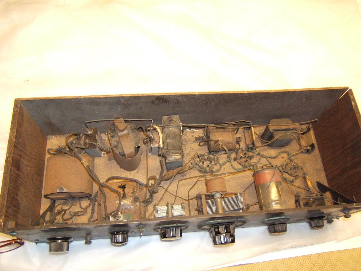

| Sujet : Restauration et cablage Nouveau | De Gilbert Le 22-01-2013 à 19:49 sta |
J'ai le souvenir de cablage avec du fil gainé de coton qui s'effiloche à chaque extrémité.
Il y a une astuce pour eviter cet inconvénient inesthétique?
Comment raviver l'éclat des lames de CV en alu ou cuivre, sans les démonter?

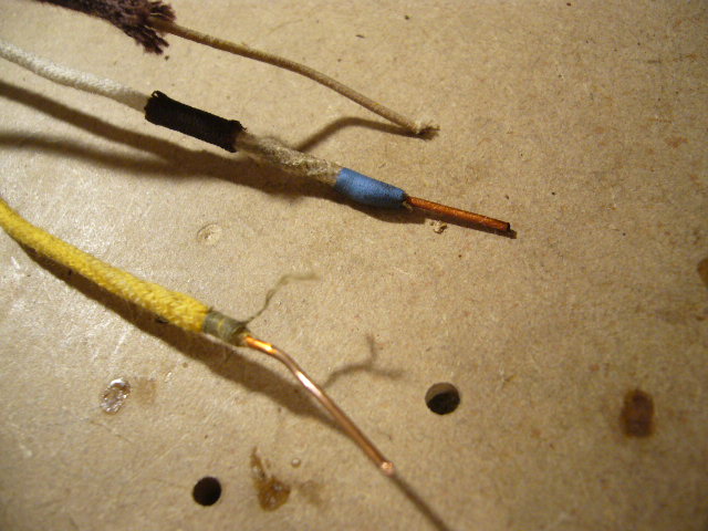

Pour éviter que le coton s'éfiloche j'utilise deux méthodes en général:
- Soit, je brûle avec un briquet les petits fils qui partent de la gaine de coton et en général ça marche assez bien.
- Soit, je fait la méthode précédente + l'ajout d'un morceau de gaine thermo ou souplisso
Flo![[:Hi:]](s12.gif)

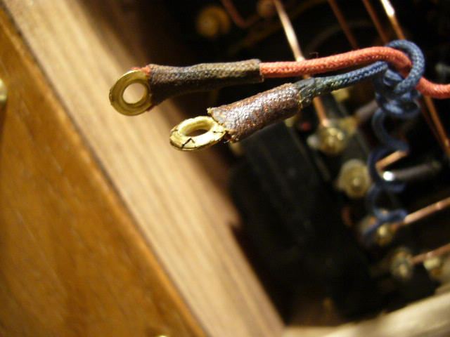

Nota: cablage réalisé en partie cable rigide, en partie fil de coton, mais pratiquement aucune soudure: tout se termine par un "anneau" enfilé sur une vis avec un écrou de blocage. ( photo jointe)

Voici comment je procede:je bloque ce qui s'effiloche avec un bout de gaine thermo,puis je cache avec un bout de souplisso de recup...
Je fabrique des fils de cablage textile avec des lacets pour chaussures,blancs,que je teind a la peinture acrylique.....
Pour bloquer la gaine textile,on peut aussi faire de petites surliures...exités ,s'abstenir,cest du matelotage...

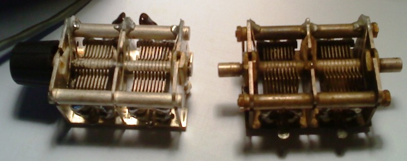

Et mon nettoyage de CV, sans démontage, quelqu'un à une idée?
| Sujet : Restauration et cablage Nouveau | De murena Le 23-01-2013 à 19:55 sta |
Pour le CV au pinceau à l'acétone par exemple.
Et si l'on veux quelque chose avec des poils plus raides pour les anfractuosités il faut prendre un pinceau avec des poils longs et le raccourcir.
Idéal pour les grilles de HP ou les rainures et boutons.

L'essence C (ou l'eau écarlate, c'est pratiquement le même produit mais pas au même prix !) remplace très bien l'acétone et n'attaque pas le plastique. mais si les lames en laiton ou en alu sont oxydées il n'y a guère de possibilité.....

Pour la désoxydation de l'alu, un lien ICI
| Sujet : Restauration et cablage Nouveau | De Guy F6CTP Le 25-01-2013 à 11:23 sta |
J'ai ce produit je m'en sers pour décaper mes vieux allumeurs il faut être rapide et sur d'avoir la possibilité de rinçage abondant.
| Sujet : Restauration et cablage Nouveau | De Grenouille Le 25-01-2013 à 11:28 sta |
Pour l'alu, un peu de lessive de soude dans quelques volume d'eau, et le tour est joué, pour quelques cents.
Bien rincer la pièce à l'eau après traitement.
Résultat garanti!
| Sujet : Restauration et cablage Nouveau | De f6cer Le 25-01-2013 à 11:50 sta |
Pour les chassis, les CV et en général toutes les pièces d'électronique (sauf bien sur les cadres mobiles et les composants comportant du papier) un truc souverain : le lavage à l'eau tiède suivi d'un séchage au four, ou alors un cycle de lave-vaisselle suivi d'un bon séchage . La plupart des chassis et des composants ressortent comme neufs
