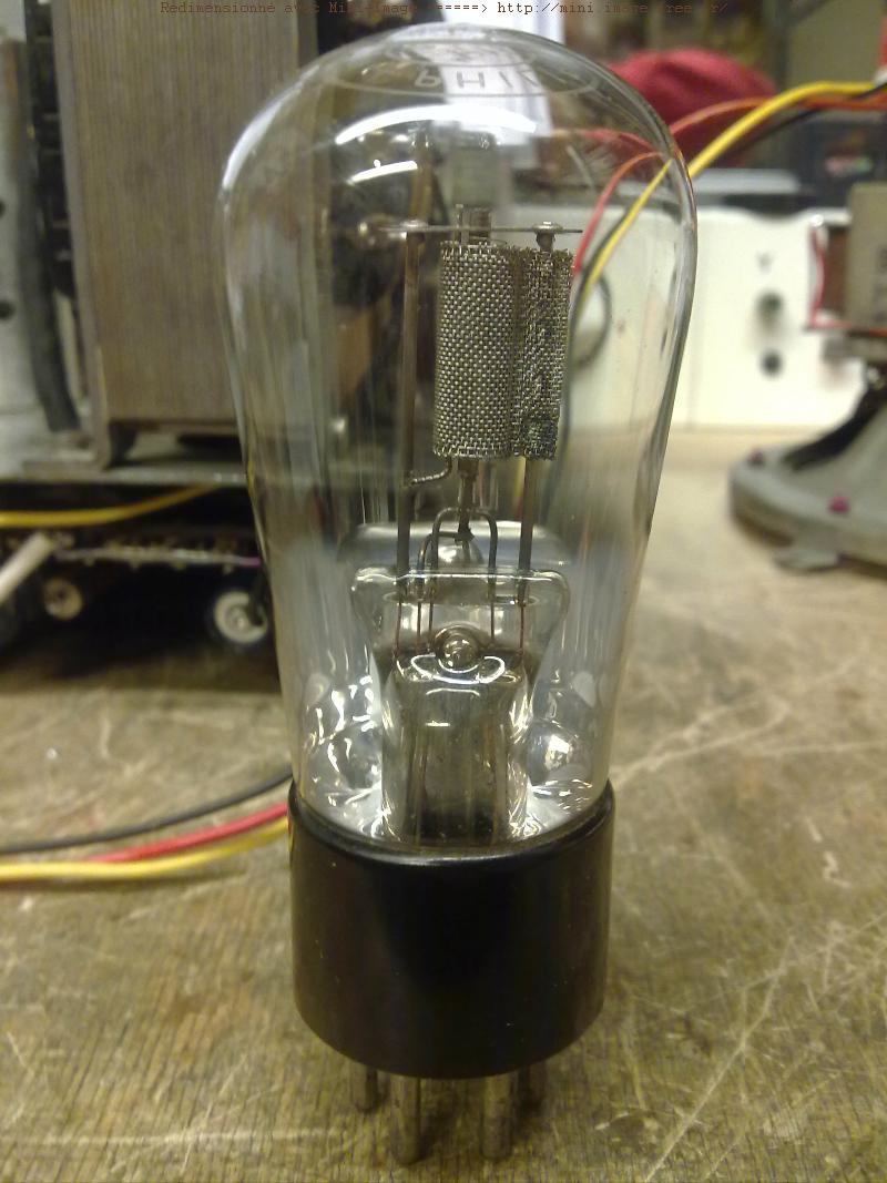

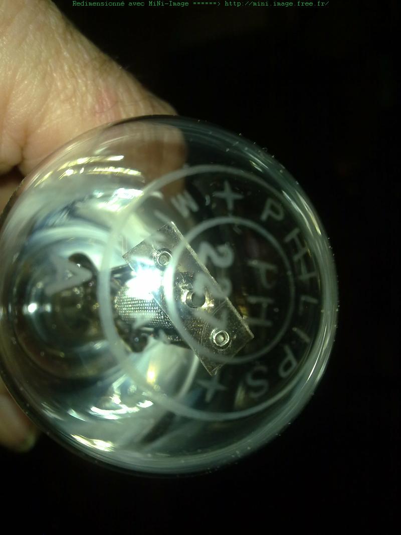

qui trouve l'emploi de ce tube neuf philips?

peut-être une triode à chauffage indirect, comme la Sylvania 227 ICI
| Sujet : tube PH 227 Nouveau | De F6CER Le 20-01-2013 à 13:36 sta |
Effectivement ça ressemble bien à une 227 (appelée ensuite 27)
| Sujet : tube PH 227 Nouveau | De slouptoouut Le 20-01-2013 à 16:22 sta |
oui, c'est tout simplement une "27" , triode , chauffage 2,5V , a usage général ...

je trouvé egale à
Triode:
PH227 = UY227 = 27 = F209A = PU027 = MY227
Culot UY-Base, 5 Pins (USA, April 1927)
Chauffage Vf 2.5 Volt / If: 1.75 Ampère

Oui une 27 une toute simple 27, que dire encore de plus sur une 27......
Sinon que chaque constructeur l'immatriculait a sa convenance avec des lettres devant ou derrière.
