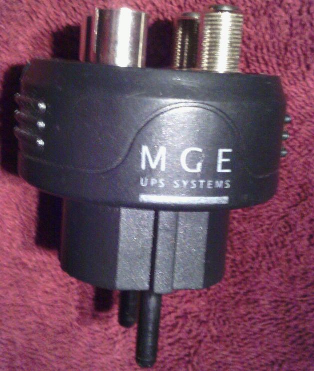

Babiole trouvée aux Puces, ça se branche sur une prise de courant standard et récupère du gain sur le fil de terre.
Les plots phase / neutre sont en plastique.
Le test est tout conforme à ce qui était attendu en SD.
Comme c'est possible de le voir, il s'agit d'une marque connue mais cependant impossible de trouver une trace de l'objet en ligne.
Une idée ?

+ Précision : il y a socket Europe et socket Américain sur chaque fonction, ie réception Radio et Télé.

Ce type de produit ne correspond pas aux fabrications habituelles de ce constructeur.
Un faux ?
| Sujet : Gadget antenne Nouveau | De slouptoouut Le 19-01-2013 à 22:25 sta |
...sans doute ?!
(d'habitude, il font des onduleurs, des conditionneur de réseau, et des nourrices parafoudres pour l'informatique )
Et je ne pensais pas que ce genre de bidule idiot , censé utiliser les conducteurs actifs du secteur , ou les conducteurs de protection, comme antenne , qui existant depuis les débuts de la TSF ...se faisait encore ?

Ah, d'accord, c'est un parasurtenseur !
en fait, apparemment ça ne sert nullement a améliorer la réception, mais a protéger l'antenne et sa descente de la foudre !
(il aurai fallu donner la fonction exacte et le contexte d'utilisation de l'objet !)
(en gros, ça évite la destruction du matériel , pas à recevoir ! )
il est de toute facon conseillé d'arrêter et débrancher son récepteur en cas d'orage violent , et les conditions de réceptions dans ces conditions seront forcément mauvaises et entaché de violents craquements ...

C'est effectivement un bête éclateur, et c'est bien commercialisé par MGE....J'en ai un !! Dans la "prise" seul le branchement "terre" est utilisé, il faut donc supposer que ladite "terre" est bonne (qui le vérifie, et avec quoi ??)
De nombreuses "barres" de prises offrent aussi cette "protection", en général sur la ligne Ethernet et téléphone. Enfin, quand c'est câblé !!!Ce qui n'est pas toujours le cas, je l'ai constaté....
Personnellement j'utilise des prises avec protection par VDR (MOV), nettement plus efficaces et qui claquent de temps en temps ce qui prouve qu'il y a bien des surtensions "invisibles". C'est très peu cher, moins de 10 en GS, et c'est très facile à fabriquer soi-même dans une barre de prises. Il faut 3 vdr (250 à 270 volts) une en parallèle sur la prise et 1 entre chaque plot et la terre. Ces composants peuvent encaisser plusieurs KA en instantané, et font claquer les différentiels en cas de surtension. Si j'en juge par tous ceux (commerciaux ou DIY) qui ont déjà claqué chez moi ils sont loin d'être inutiles, j'en ai mis sur tous les engins qui n'ont pas d'inter secteur et obligent au Standby....
