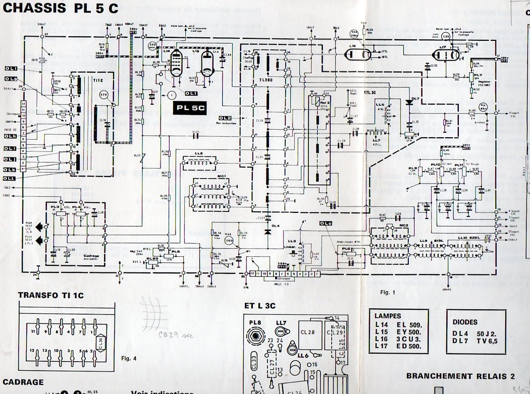

Voici un scan du schéma.
Le réglage de RL29 agit sur la grille de L14 (EL509) en 625L (Et PL5 en 819L). Je n'ai aucun problème pour réduire la THT avec ces deux réglages, mais en réduisant la THT, je perds pas mal en largeur.

C'est dommage que le schéma est peu clair et que je n'arrive pas à voir les repères des composants.
Pouvez vous me l'envoyer sur ma BAL?

Je peux scanner du A3 sur le copieur au boulot, j'emporte le schéma demain pour le faire et vous l'envoyer sur votre BAL.

Peut être faire une réduction en A4 tout de suite car je ne peux pas imprimer du A3. Je pourrais toujours le réduire
