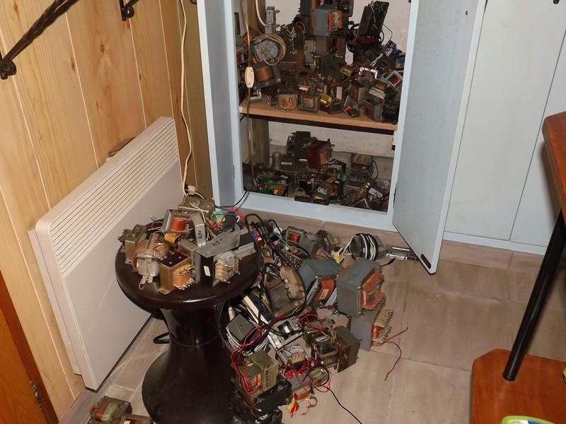

Sujet : Sur mesures SVP Nouveau De omale 13  Le 05-01-2013 à 20:29 sta
Sujet : Sur mesures SVP Nouveau De Totolagalène  Le 05-01-2013 à 22:07 sta
    Salut Omale!
    Oui des transfos; encore là >>>>>
    [:Hi:]
Sujet : Sur mesures SVP Nouveau De Jean-B  Le 05-01-2013 à 22:09 sta
    Je comprends pourquoi tu n'est plus à 17W près sur une self !
Sujet : Sur mesures SVP Nouveau De omale 13  Le 06-01-2013 à 09:34 sta
    bonjour a tous[:Hi:]
    salut Toto
    on ne peut pas dire que tu est en rade de transfo,
    mes le problème, on a pas toujours celui qui va bien:-D
