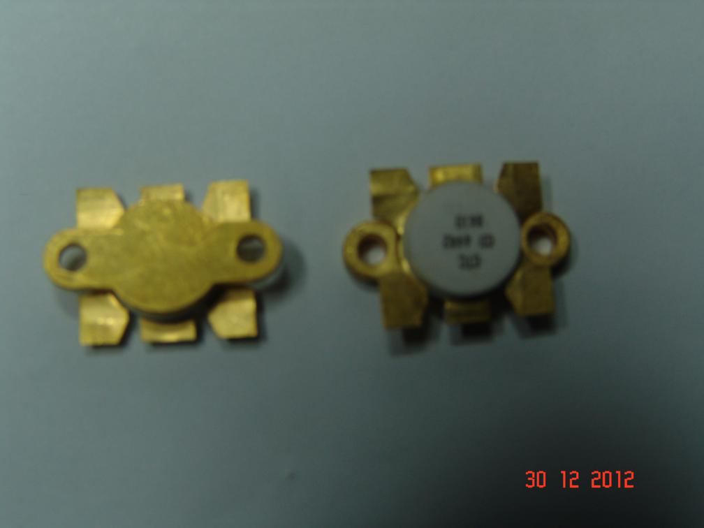

Salut
quel est ce type de transistore svp et a quoi sert et a quel tonsion en peu l'utilisé
merci

Bon, effectivement, c'est pas ça, ce n'est pas un thyristor de modulateur de lumière !
désolé, mais là, j'en sais pas plus

Hello....
C'est un transistor HF ou VHF, probablement d'une centaine de watts vu le boitier. Il y en a du même genre dans les "tontons" Sommerkamp.
Quand à connaitre ses caractéristiques....Fréquence, tension (souvent des 28 volts !!), puissance...Le marquage ne correspond pas à une marque connue, C'est sans doute un composant à référence industrielle, inconnue dans les marques habituelles de transos hf (Motorola, TRW, Fairchild....)l

On devine sur la photo (très) floue un marquage autre que "CTC CD 4442"
Il serait souhaitable de le connaitre....

Bonjour madi
C'est un transistor d'émission VHF UHF MOS FET du fabricant américain CTC

ATTENTION beaucoup de ces transistors contenais du béryllium très toxique ![:o[]](s13.gif) ![:o[]](s13.gif) ![:o[]](s13.gif)
voir ICI

C'est la partie blanche qui est en oxyde de béryllium, qu'il ne faut surtout jamais casser ni meuler. C'est un poison violent, une blessure ou coupure faite avec cette matière ne guérit JAMAIS, et il est préférable de ne pas penser à ce que ça peut faire à un poumon....ça n'est utilisé que pour son excellent comportement en HF et sa bonne conductibilité thermique.
Le manipuler n'est pas mortel, mais autant le savoir et être prudent !!
