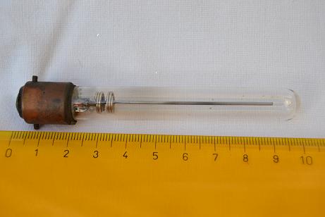

Quelqu'un pourrait-il m'identifier cette ampoule que je viens de redécouvrir dans mon atelier ?
Merci d'avance

vieille ampoule surement , vu la douille en baïonnette , lampe à décharge ?? usage ??
| Sujet : Identification ampoule Nouveau | De Adams Le 30-12-2012 à 12:01 sta |
C'est un " tunéon "images
| Sujet : Identification ampoule Nouveau | De slouptoouut Le 30-12-2012 à 12:13 sta |
oui, effectivement, c'est un tube indicateur d'accord à tube au néon pour les postes de T S F (qui étais utilisé avant l'avènement de l'oeil magique, et qui affichais une colonne lumineuse dont la hauteur varie comme un thermomètre à alcool ...)

| Sujet : Identification ampoule Nouveau | De EFJI Le 30-12-2012 à 15:50 cms |
Je voulais l'identification,
c'était quoi
et les caractéristiques
(Volts,usages et si possible autres documentations)
| Sujet : Identification ampoule Nouveau | De Jean-B Le 30-12-2012 à 16:30 sta |
C'est sans doute ça, monsieur "JeVeux". --->
8JR312B, fabriqué par Osram en 1935
Quant au reste, rien.
| Sujet : Identification ampoule Nouveau | De Marcel Bourguinet Le 30-12-2012 à 16:51 sta |
Je confirme c'est bien une "tuneon" indicateur d'accord au néon bon marché pour les postes de T S F des années 1930. En 1935 elle a été supplantée par la 6E5G de RCA.
J'ai exactement la même, sur le culot il y a inscrit une flèche qui sert de détrompeur pour la polarité ainsi que la marque "osram" 190V= g14. La plus longue électrode était reliée à la HT.
