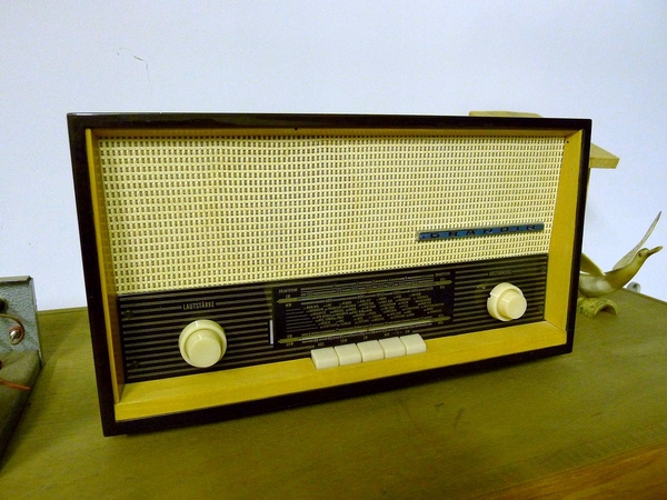

    Connaissez vous ce modèle de poste Grandin et sa période de fabrication?

    En effet, très bel appareil.
    Au vu du marquage, fabriqué en France pour le marché allemand ?

    C'était une photo vite fait sur une armoire dans le garage éclairé au tube fluorescent.
    Maintenant, si c'est surtout la qualité de la prise de vue, la composition et l'éclairage; je peux, dés demain faire mieux . Mais cela ne nous avancera pas plus sur la connaissance de l'appareil.

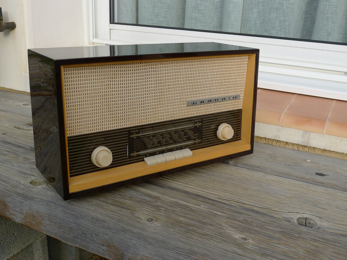

    Voici quelques photos de meilleure qualité. Ne vous fiez pas à l'haut-parleur qui n'est pas d'origine. Je n'ai pas le temps de sortir les tubes mais un oeil averti devrait reconnaître.
    Mégacycle[:Hi:]

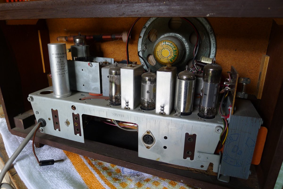

Sujet : Grandin Nouveau De mégacycle  Le 28-12-2012 à 11:02 sta
    L'intérieur

    Même avec un oeil averti, ce qui nous en fait deux, il n'est pas possible de reconnaître les tubes, surtout quand il il a un blindage !!!
    Peut-être une EL84 en premier plan, pour le reste ...
Sujet : Grandin Nouveau De omale 13  Le 28-12-2012 à 11:34 sta
    ebf 80 -ef89 -el84- ech81
    j'ai pas vu la valve le reste je vois pas

    Tiens, plutôt qu'une EF89, je pensais à une EF80...

    Ce poste semble avoir la FM
    vers le cadre on apercoit un tube surélevé typique des tuner FM

    Cet appareil semble en état exceptionnel.
    Certains tubes avaient un marquage de l'année de fabrication, ce qui pourrait aider à dater l'appareil. Sauf bien sûr si tous les tubes ont été remplacés.
    Omale 13 a un coup d'oeil étonnant 8-()
    L' EL 84 semble être une Valvo.
