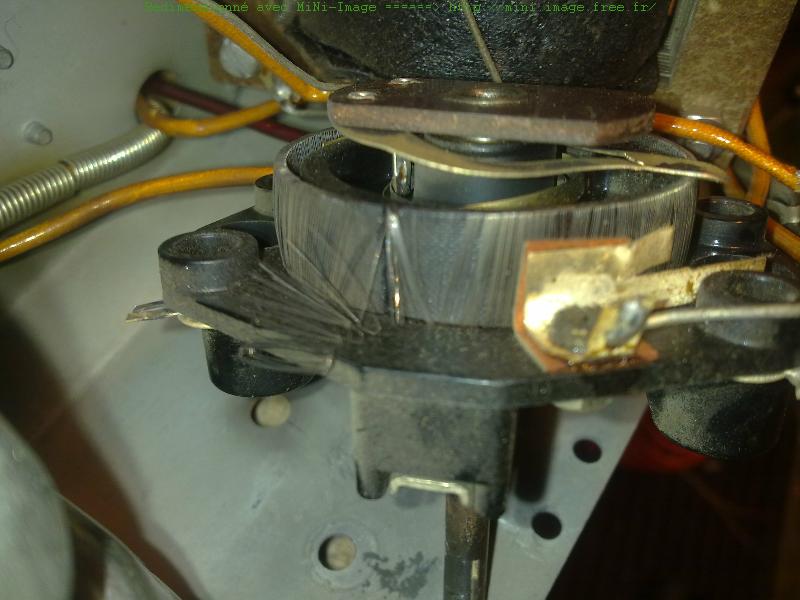

bonjour a tous

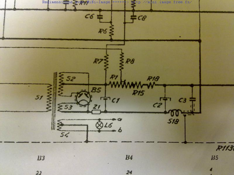

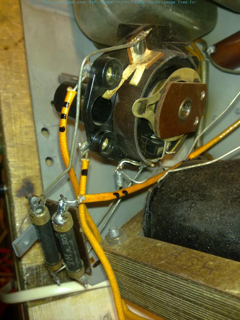

je besoin d'aide. le pot de reglage de volume R 1 et R9 est defect.Vuar immages. >>>>>>>
peu tons le reparé ou remplacer par un autre? d'apres le schema il a un point mediane!
merci de l'aide

Il ya sur ce site ici la description pour le remplacement du potentiomètre
Bozec
| Sujet : Mediator M26 = Philips 834 A Helps !!! Nouveau | De bozec Le 27-12-2012 à 10:50 sta |
re
C'est la rubrique trucs et astuces vers le bas de la page
Bozec
| Sujet : Mediator M26 = Philips 834 A Helps !!! Nouveau | De omale 13 Le 27-12-2012 à 10:54 sta |
voir dans la liste il y a le truc qui t'intéresse
ici
| Sujet : Mediator M26 = Philips 834 A Helps !!! Nouveau | De barney Le 27-12-2012 à 11:49 sta |
merci des tuyaux
mon pot est un petit peu différant mécaniquement, e de valeur ohmique + sans interrupteur.
je veux déjà le démonté complètement pour voire si possible a réparé
merci encore.
à plus tard louis
| Sujet : Mediator M26 = Philips 834 A Helps !!! Nouveau | De Phil Le 27-12-2012 à 12:03 sta |
Je ne vois pas de différences sur ce potar par rapport à l'original.
Comme l'indique Bozec et Omale Ici il y a le moyen de refaire complétement l'ensemble.

| Sujet : Mediator M26 = Philips 834 A Helps !!! Nouveau | De barney Le 27-12-2012 à 14:29 sta |
salut Phil
je bien regardé se marqué sur la plaquette M26
et dans les schéma corr. au Philips 834
il doit avoir un erreur dans les schémas de notre forum??

| Sujet : Mediator M26 = Philips 834 A Helps !!! Nouveau | De barney Le 27-12-2012 à 16:12 sta |
Navré erreur:
Il a bien un interrupteur
Mea culpa.
Le filament du pot ne pas coupé, se le support, me difficile a réparer.
Un pot bobiné est liners? Je pense que oui ???
Il me foudres un pot de deux k.om env. avec sorti a un quart + interrupteur.
Ou gé peu le trouver??
Amis en suisse vous avez un indication !! ( a cause du port)
Merci a tous
louis

| Sujet : Mediator M26 = Philips 834 A Helps !!! Nouveau | De barney Le 29-12-2012 à 15:04 sta |
+ voir dans la liste il y a le truc qui t'intéresse ici + 27-12-2012 à 10:54
Malgré les recherche dans mon dépôt, je ne pas trouvé les deux pots qui conviens,
soit la forme que la valeur!
Chez les fournisseurs je trouve que des pots modernes.
Je suis presque au bu, et la je me plante, et sans sa la TSF M26 est foutu, sa me fait mal de la cannibalisé.
Quelqu’un aurez ses pots dan son casier sa serai magnifique???
Merci de l’aide
Amicalement louis
| Sujet : Mediator M26 = Philips 834 A Helps !!! Nouveau | De XYZ du 56 Le 29-12-2012 à 15:54 sta |
Comme indiqué plus haut la solution pour vous dépanner est de "refaire" ce potentiomètre avec la méthode préconisée sur le site indiqué: Philips n'a pas tout prévu, surtout pour un chgt simple et il y a de très forte chance que plus personne ne possède le potentiomètre originel (et original! Faut être un peu vicieux: c'est du Philips!!!).
Il existe chez d'autres fabricants des particularités: heureusement très limitées; ces fabricants n'avaient pas les moyens de Philips et ils ne voulaient pas trop... s'emme...er!
Il ne vous reste plus qu'à lancer, tous azimuths, un SOS sur les forums ou confectionner cette "magnifique" pièce: chiant... c'est le moins que l'on puisse dire, mais un "vrai" radio ne recule, jamais, devant le boulot!!!
| Sujet : Mediator M26 = Philips 834 A Helps !!! Nouveau | De barney Le 29-12-2012 à 16:47 sta |
XYZ du 56
je mes suis peut-être mal expliqué, je déjà commencé a construire les deux plaquettes support, et je viens de rentrée avec les tiges filète.
Se les deux potentiomètres qui je ne trouve pas !!
Amitié louis
![[:ouin:]](s10.gif) ![[:Hi:]](s12.gif)
| Sujet : Mediator M26 = Philips 834 A Helps !!! Nouveau | De XYZ du 56 Le 29-12-2012 à 17:22 sta |
Il vous faut 2 pot. dont 1 qui serait HS: pour celui-là, il vous suffit d'en acheter un (le moins cher possible!) et de le sacrifier!!!
Quand à l'autre: 100K logB, ça doit pouvoir se trouver (avec une fente à l'arrière), Conrad, Sélectronic, Elecdiffus, etc. doivent pouvoir, par téléph., vous dire s'ils en ont: je serai près à parier que c'est le cas.
Perso, je m'absente pour 4 semaines et je ne peux dire si dans mon petit stock, j'ai ce qui vous ferait plaisir.
Certains des membres de ce forum ont certainement ce que vous désirez: DEBOUT LA FRANCE, LA SUISSE A BESOIN DE VOUS pour un pot de Philips 834A (voir sur le site de CFP-Radio).
En passant, vous en faites 2 ainsi vous aurez un de rechange.
