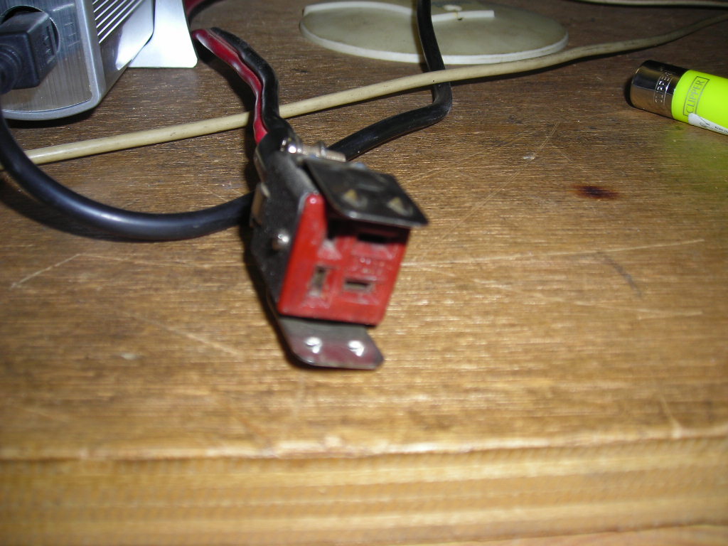

bonsoir ilex pas évident a trouver cette fiche la même que mon ft 757gx, je pense que celle la ![[:!!:]](s17.gif)

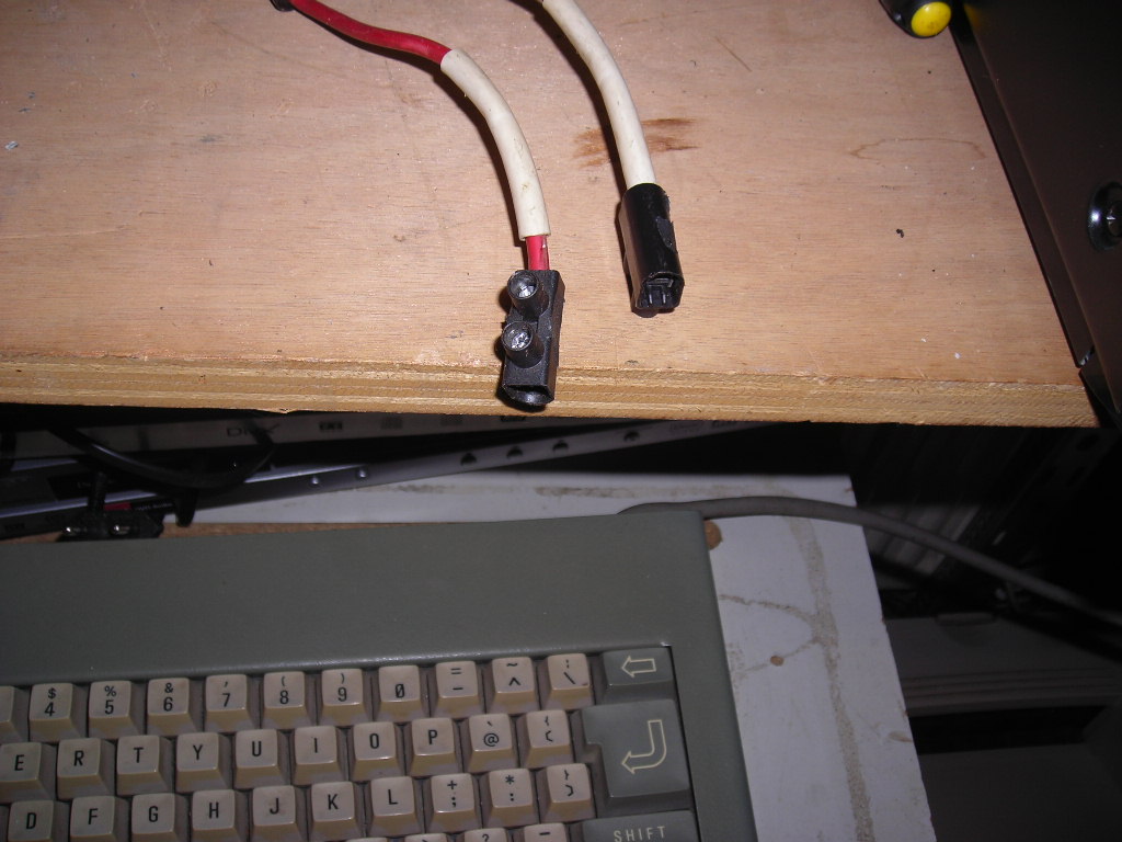

re tu peut faire avec des gros dominos 1 sur le + et l'autre sur le -

bonjour oui c’est la prise qui et fournie avec ce poste , de jc

bonjour Guy oui c'est bien une femelle qui lui faut , car la prise mâle et sur le poste , sur mon ft77 pas de prise ? donc replacer par des dominos , photo si joint ![[:Hi:]](s12.gif)

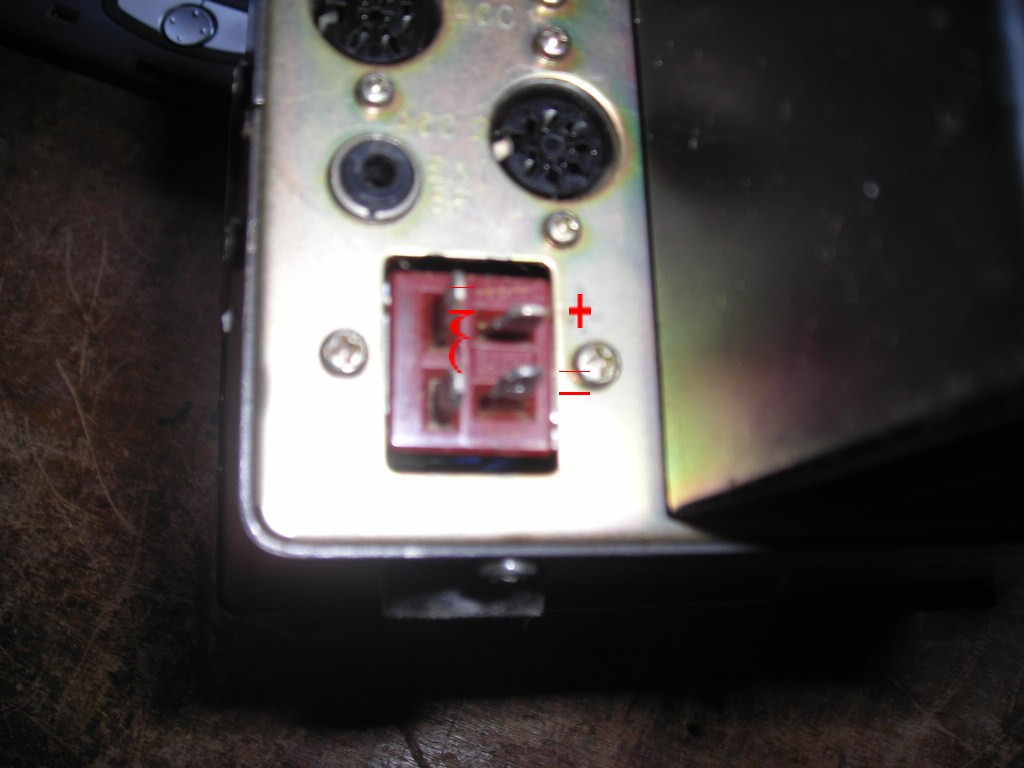

bonsoir ilex voici le branchement de cette fiche avec le plus a droite de la photo le - en bas du plus et faire un petit suinte a gauche si tu veut passer en tx , de jc21
