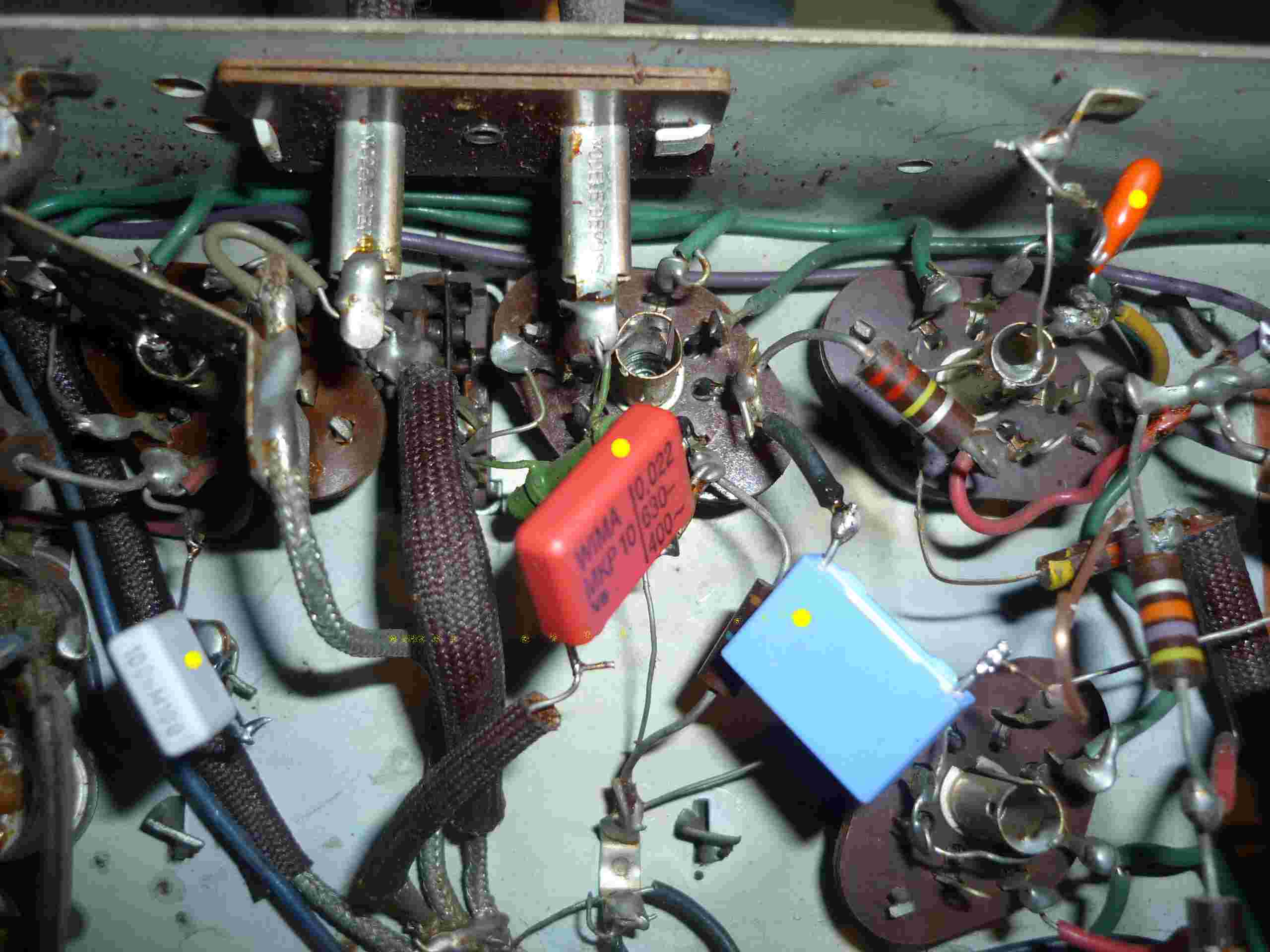

| Sujet : début restauration Nouveau | De gohelle62 Le 13-12-2012 à 19:23 sta |

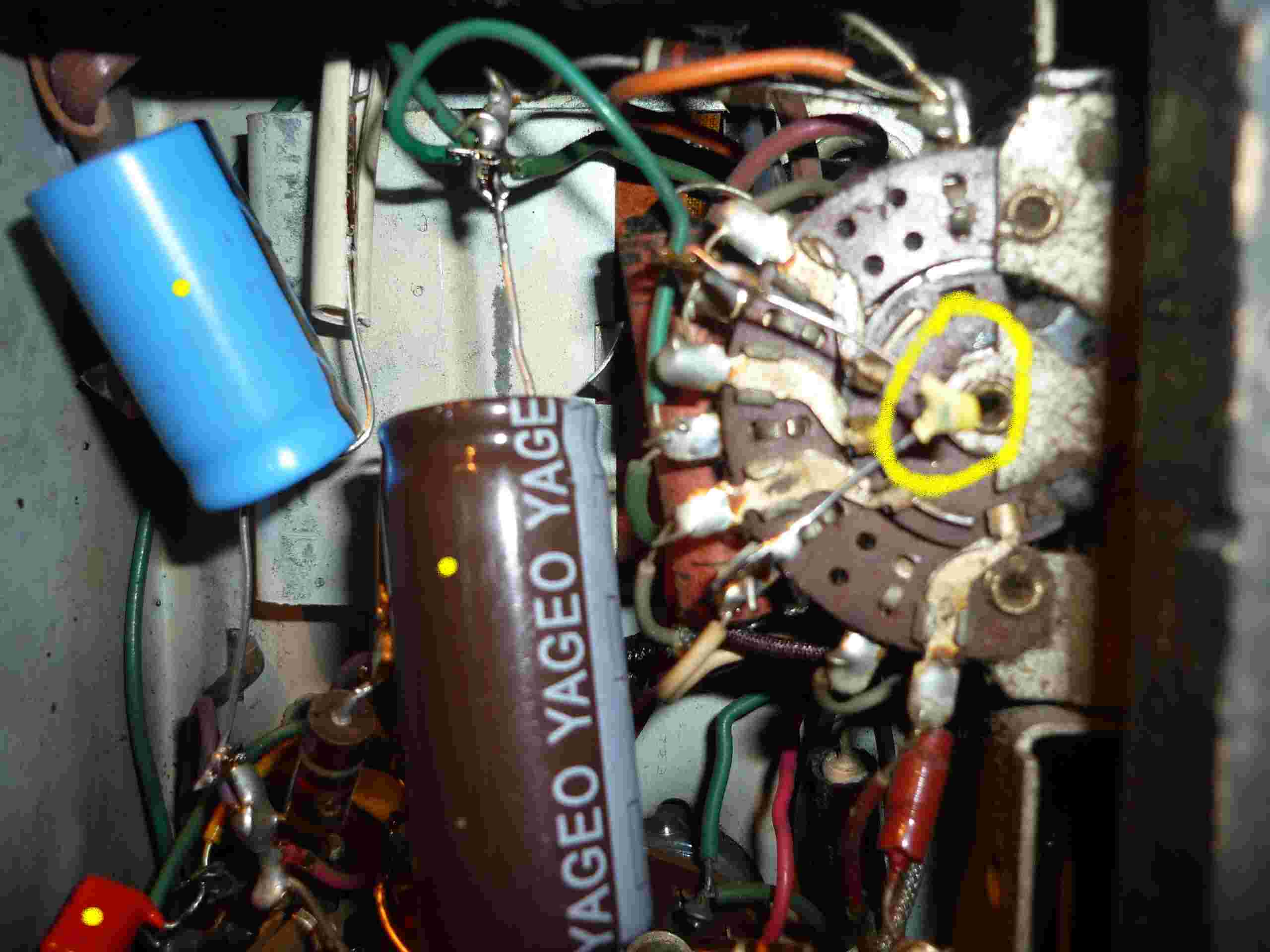

Bonjour, j'ai marqué des pièces sur la photo. Faut il les remplacer? Y en a t il d'autres? Est ce un bon début? Merci
| Sujet : début restauration Nouveau | De Jean-B Le 13-12-2012 à 19:28 sta |
Il semble que vous voulez virer tout ce qui risque de péter à la g.... d'un honnête bricoleur.
On ne voit pas l'endroit du châssis. S'il y a des condo chimiques cartouche, vous pouvez les marquer à la bombe jaune fluo !

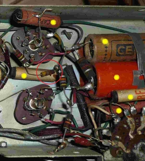

| Sujet : début restauration Nouveau | De gohelle62 Le 13-12-2012 à 19:59 sta |
Autre photo. J'y ai marqué des pièces. Est ce des condensateurs? Si c'est le cas est il préférable de les changer aussi?
| Sujet : début restauration Nouveau | De Jean-B Le 13-12-2012 à 20:46 sta |
C'est ressemblant mais pas très visible, qu'il y a t-il inscrit dessus ?
En général, ces condensateurs avaient un fil de sortie, ou 2 s'ils étaient doubles, le commun étant fait par le boîtier.
Si ce sont des condos, ils n'est pas préférable de les changer, IL FAUT LES CHANGER.
| Sujet : début restauration Nouveau | De omale 13 Le 13-12-2012 à 20:57 sta |
bonsoir![[:Hi:]](s12.gif)
ce ne son pas des condo se son des bobine
ne pas toucher
| Sujet : début restauration Nouveau | De Jean-B Le 13-12-2012 à 21:30 sta |
Omale 13 a meilleure vue que moi, en scrutant le zoom de la photo, on distingue en effet un réglage (noyau plongeur) sur le boitier de gauche.
(Ne pas faire comme une connaissance de mon père qui avait vissé à fond tous les noyaux dans son poste parce qu'ils les jugeait mal serrés !)
Il serait bon de connaître la marque et le modèle pour avoir le schéma, ce qui éviterait les fausses conclusions.
| Sujet : début restauration Nouveau | De omale 13 Le 13-12-2012 à 21:47 sta |
re
un philips ou radiola au vu des TR MF
| Sujet : début restauration Nouveau | De XYZ du 56 Le 13-12-2012 à 21:53 sta |
De toute façon, très rares sont les chimiques n'ayant pas un développement vertical important!
Le schéma, le schéma!!!

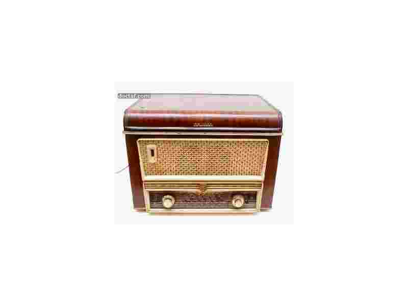

| Sujet : début restauration Nouveau | De gohelle62 Le 13-12-2012 à 22:07 sta |
voici le modèle: philips hf 453

| Sujet : début restauration Nouveau | De Jean-B Le 13-12-2012 à 22:45 sta |
C'est bien l'esprit tortueux de Philips, des lampes tous courants avec un transfo d'alim !
Bon, la haute tension n'est pas si haute que ça (155V), des condos isolés 250V vont suffire, sauf peut-être C10 et C11, les deux seuls chimiques, à prendre en 400V, surtout si c'est du made in RPC.
Donc, C10, C11, C30 (ou 10nF, valeur non critique mais aussi 10nF en parallèle avec 2,2nF pour respecter le schéma), C31 (je présume un goudron), C29, C16.
Sauf omission, j'en compte 6 à remplacer impérativement.

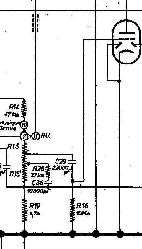

| Sujet : début restauration Nouveau | De gohelle62 Le 14-12-2012 à 14:08 sta |
| Sujet : début restauration Nouveau | De gohelle62 Le 14-12-2012 à 18:52 sta |
J'ai listé les condensateurs que tu signales. C10 et c11 sont polarisés. Les autres ne le sont pas. Sur le schéma j'ai remarqué 3 autres condensateurs: c24, c26 et c36 faut il les remplacer?
Question pour l'achat de ces condensateurs: sauf les deux polarisés (en 400v) les autres je demande des condensateur (250v) et la capacité requise? Puis je les trouver en magasin d'électronique?

| Sujet : début restauration Nouveau | De Jean-B Le 14-12-2012 à 20:47 sta |
c24, c26 et c36 ne sont pas soumis à la HT, il n'est pas nécessaire de les remplacer.

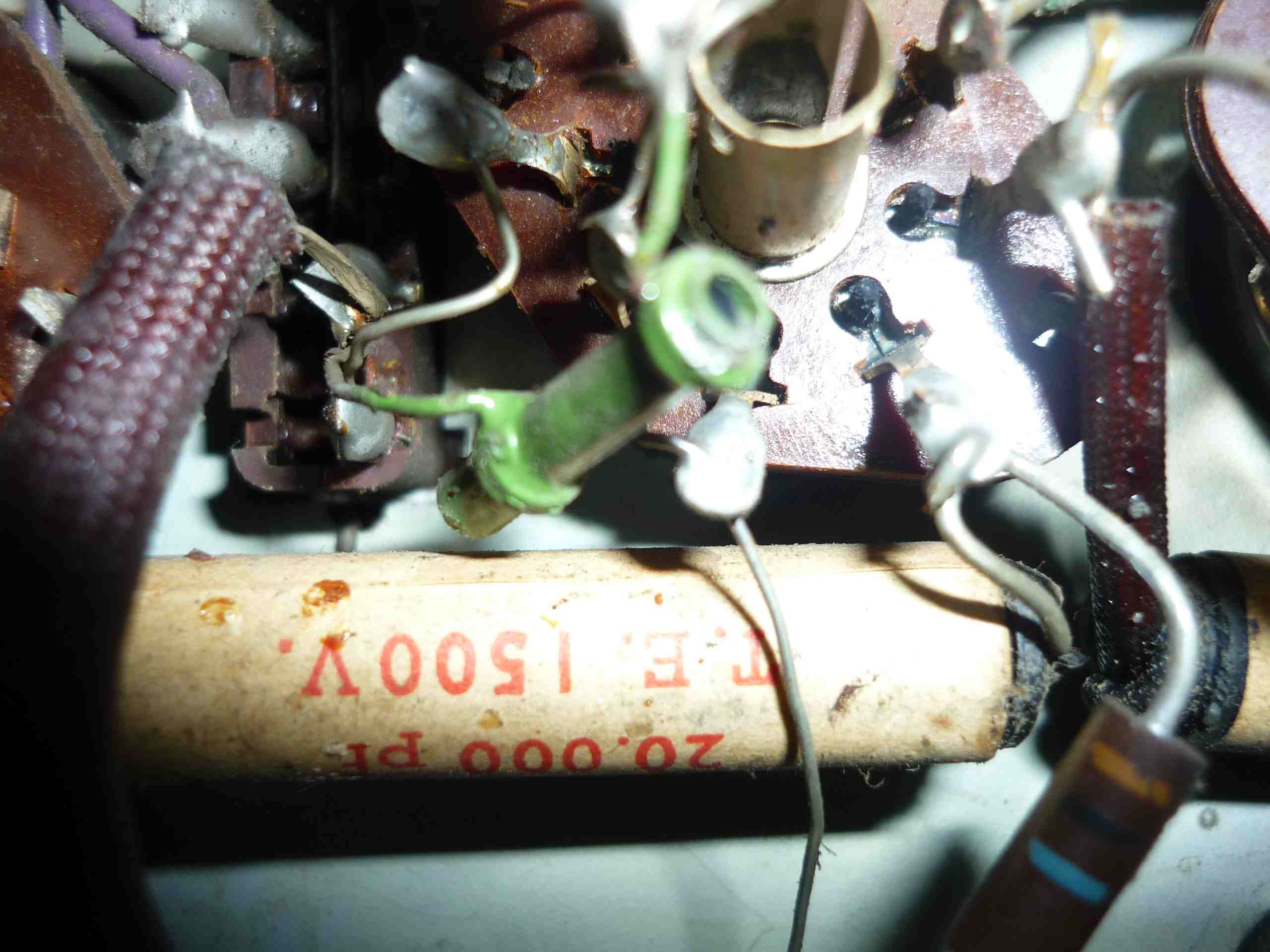

J'ai regardé un peu plus sérieusement les condensateurs. Leur capacité est indiqué et il y a une indication en V (volt?) qui me parait élevée. Je joins une photo en exemple. Sur celle - ci on peut lire 1500v!!! Sur d'autres750v!! quel en est le sens? Merci
| Sujet : début restauration Nouveau | De omale 13 Le 15-12-2012 à 15:33 sta |
1500 est la tension d'essai et 750 aussi
tu peut mettre des 400 volt sans problème

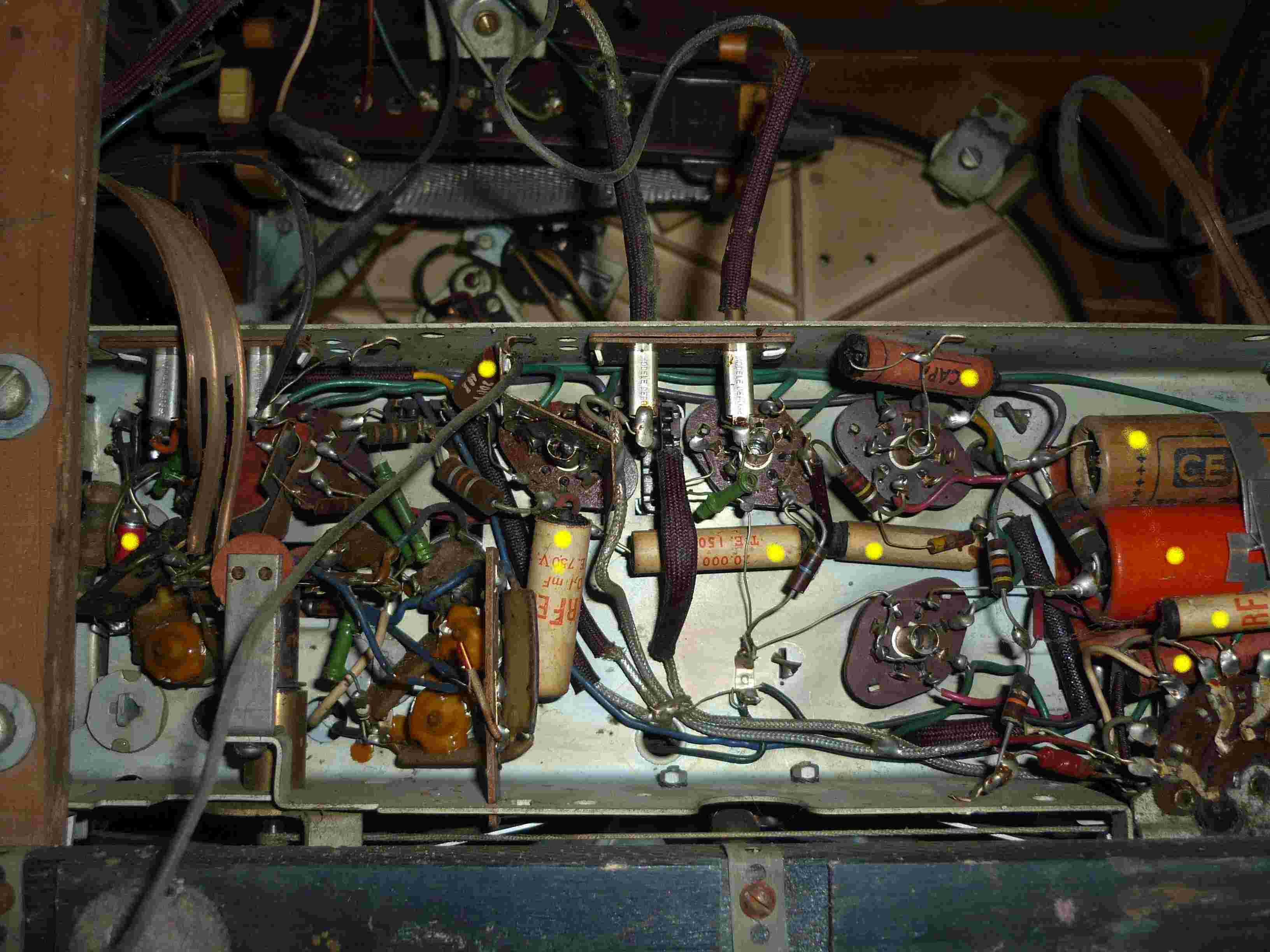

| Sujet : début restauration Nouveau | De gohelle62 Le 15-12-2012 à 18:53 sta |
Je viens de changer les condensateurs. J'ai pris un peu de recul .... et j'ai branché la prise..... Pas d'explosion ; Pas de réception si ce n'est un grognement. J'ai laissé quelques minutes puis coupé. J'ai remarqué que la lampe UL41 était très chaude mais que les autres très légèrement, à peine perceptible. Que me conseillez vous.
| Sujet : début restauration Nouveau | De Jean-B Le 15-12-2012 à 19:33 sta |
La lampe UL41 chauffe plus que les autres car c'est la lampe de puissance BF.
Quant à savoir si elle chauffe anormalement vite, c'est difficile de le dire à distance !
Le ronflement est- il encore présent quand le pot. de volume est au minimum ?
| Sujet : début restauration Nouveau | De gohelle62 Le 15-12-2012 à 19:53 sta |
Ronflement très léger pot. au minimum. En augmentant le volume le ronflement devient plus aigu (comme si on montait en fréquence).
| Sujet : début restauration Nouveau | De Jean-B Le 15-12-2012 à 20:03 sta |
C'est dû à l'écrêtage de la ronflette.

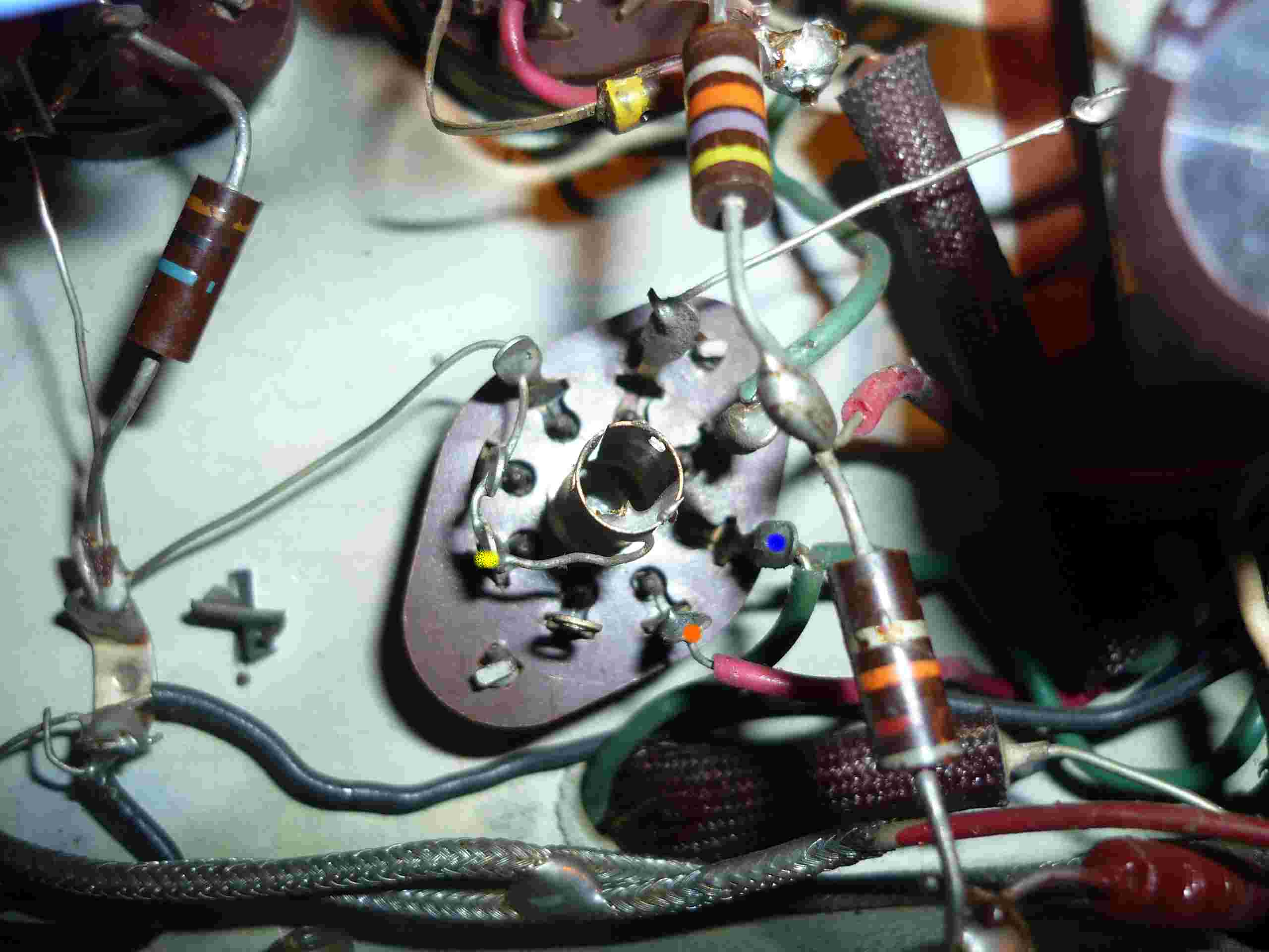

| Sujet : début restauration Nouveau | De omale 13 Le 15-12-2012 à 21:08 sta |
Re![[:Hi:]](s12.gif)
oui certainement un accrochage ,
voir les câble blinder qui passe près d'un condo photo du 13.12 a19.23
au centre du châssis,
faire un bon contrôle visuel des soudure et de tout le câblages,
et un oeil attentif sur le bobinage,
certain support son très oxyder les nettoyer

en général accrochage avec le volume = découplage du CAG HS
changez C24

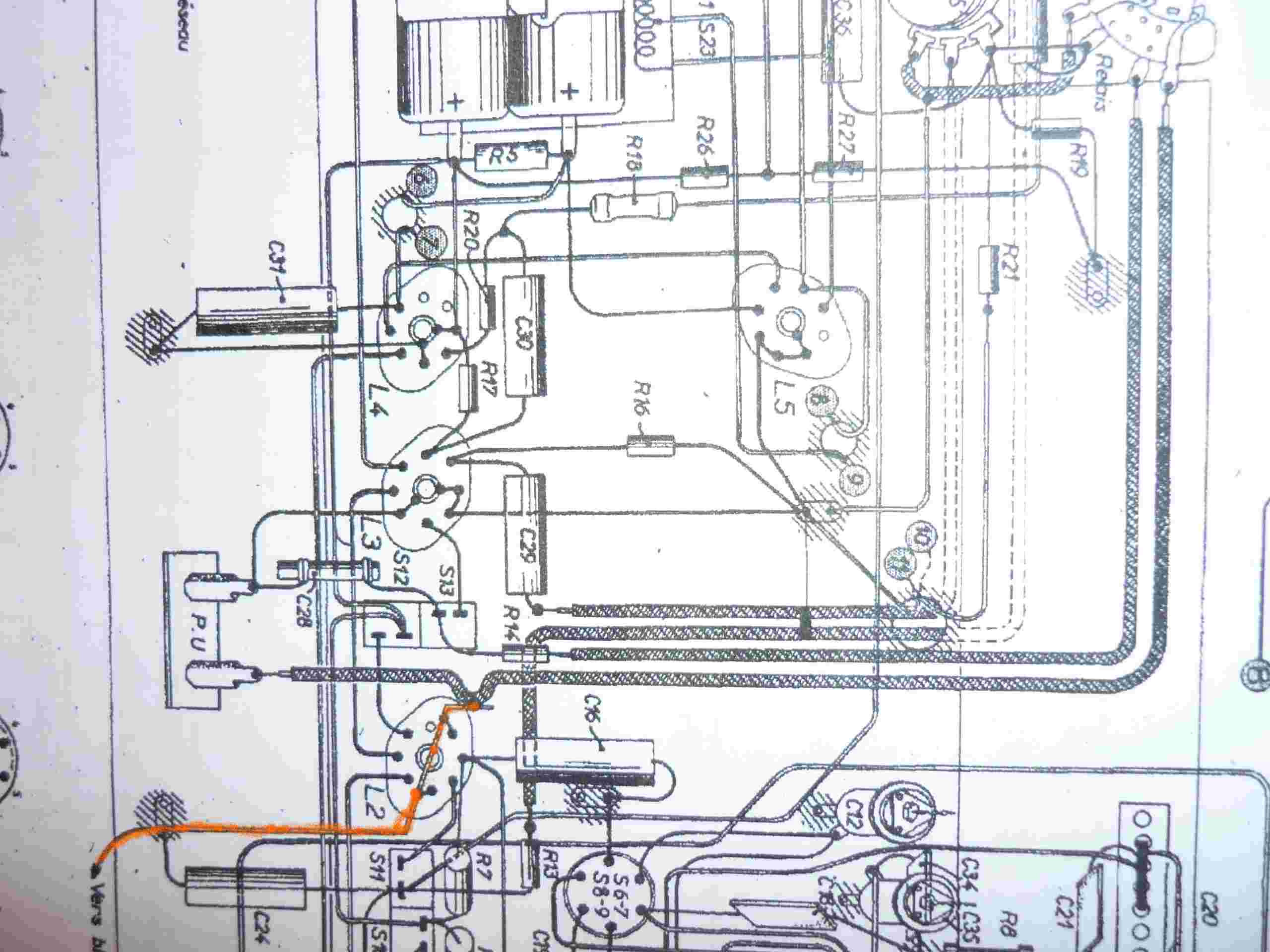

| Sujet : début restauration Nouveau | De ilex Le 17-12-2012 à 14:57 sta |
Question pratique : où trouve t-on le cable 1 conducteut blindé gris (qui peut être soudé à la masse du chassis et cette gaine (chaussette) maron qui sert de protection pour un conducteur (dénudé).
On voit tout ça sur la 1ère photo par exemple.
Merci.
Ilex.

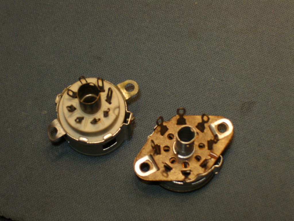

dans les troues des support de lampe tu passe un bout de câble a vélo
du bon diamètre et tu fait quelque va et vient( résulta garantie),
les broches des lampes avec du papier carrossier du 400
| Sujet : début restauration Nouveau | De gohelle62 Le 17-12-2012 à 16:40 sta |
Pour Ilex: je t'envoie un extrait du schéma ou j'ai marqué le cable dont tu parles. Il est effectivement soudé à la masse du chassis (je l'ai ressoudé il y a qq minute . Est ce que cela répond à ta question?

| Sujet : début restauration Nouveau | De ilex Le 17-12-2012 à 18:15 sta |
Re,
Pour gohelle62, je sais depuis mo, enfance que ça se soude (la tresse), mais voulais savoir où il est possible d'en trouver, dans quel magasin..... en France ou Belgique, ou Europe.....
idem pour la gaine isolante de couleur marron (qui finir par ducire et casser avec le temps.....
Merci.
Ilex.
P.S. si d'autres ont le tuyau c'est pas de refus......

| Sujet : début restauration Nouveau | De gohelle62 Le 18-12-2012 à 11:09 sta |
En touchant l'entrée PU, il n'y a pas de ronflement. La manip sur UL41 ne donne rien. En tapotant légèrement dessus cela se répercute dans le haut parleur. Rien d'autre . Je posterai dès que je le peux une photos des condensateurs que j'ai mis en place. Le vendeur m'a bien fourni la liste que je lui avait faite mais comme je suis un amateur je m'interroge sur ce qu'il m'a vendu car les condensateurs sont tous de formes différentes; Je m'attendait à avoir des condensateur que " j'appelle classique" c'est à dire des cylindriques de la même forme que les les polarisés. Que les puristes n'hurlent pas ce sont des condensateur "actuels".
| Sujet : début restauration Nouveau | De gohelle62 Le 18-12-2012 à 11:36 sta |

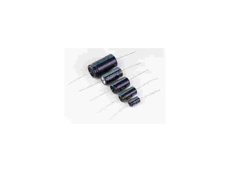

Une photo des condensateurs
| Sujet : début restauration Nouveau | De gohelle62 Le 18-12-2012 à 11:37 sta |
| Sujet : début restauration Nouveau | De Florian . L Le 18-12-2012 à 12:08 sta |
"je m'interroge sur ce qu'il m'a vendu car les condensateurs sont tous de formes différentes'
Les condensateurs ont bien évolués depuis les années 1950, en conséquence, ne vous étonnez pas trop des tailles des composants. Un chimique des années 1950 est énorme par rapport à un chimique des années 2000
Simple question de miniaturisation et d'amélioration de la qualité des composants
Avancée technologique exige!

| Sujet : début restauration Nouveau | De bthiry Le 19-12-2012 à 14:46 sta |
j'imagine qu'il s'agit d'une mesure en alternatif ?
on a donc 140V avant redressement (orange)
si je vois bien,
la broche 2 anode de UY42 doit correspondre à votre point orange. le fil qui en part doit arriver au transfo en extrémité de S23.
le + de C10 doit être connecté à la broche 7 ( fil dénudé)
combien mesurez-vous en continu aux bornes de C10 on devrait trouver au moins 150V
L5 chauffe t'elle ? (normalement elle doit être très chaude.)
voir photo annotée pour les numéros

avez-vous téléchargé correctement le schéma. il faut d'abord cliquer sur la vignette de la page choisie pour l'ouvrir, puis faire clic droit et 'sauver sous' c'est tout à fait lisible !
| Sujet : début restauration Nouveau | De bthiry Le 19-12-2012 à 23:03 sta |
bonsoir omale 13 ![[:Hi:]](s12.gif)
| Sujet : début restauration Nouveau | De omale 13 Le 19-12-2012 à 23:19 sta |
| Sujet : début restauration Nouveau | De bthiry Le 19-12-2012 à 23:22 sta |
la cathode (7) de la UBC41 est à la masse.
je ne comprends pas bien comment la UBC41 est polarisée car la grille ne semble pas connectée au -7V sur le schéma
| Sujet : début restauration Nouveau | De Guy F6CTP Le 19-12-2012 à 23:23 sta |
Omale regarde ta BAL tu verra l'erreur
Amitiés à tous
| Sujet : début restauration Nouveau | De bthiry Le 19-12-2012 à 23:24 sta |
| Sujet : début restauration Nouveau | De Totolagalène Le 19-12-2012 à 23:38 sta |
Bravo Benoît! Continue, tu l'auras...
Dans ce montage la grille de la UBC41 est au même potentiel que la cathode, soit 0 Volt et dans mon bouquin la tension de polar est indiquée -1 Volt, alors on est pas à 1 volt près; elle crache un poil plus, c'est tout.

n'empêche qu'il aurait été simple de connecter cette grille entre R10 et R11 (-1.4V en ce point)

ou a tu vu que la grille de la UBC41est au même potentiel que la cathode
la UF41oui
| Sujet : début restauration Nouveau | De Totolagalène Le 20-12-2012 à 00:16 sta |
Salut Omale.
La cathode est à la masse directe et la grille aussi par la R16, donc toutes les deux au même potentiel.
J'ai p't'être pas regardé le bon schéma...

| Sujet : début restauration Nouveau | De bthiry Le 20-12-2012 à 00:20 sta |
sur la page 10 de la doc, la grille n'est connectée qu'à la masse via R16 10M
| Sujet : début restauration Nouveau | De omale 13 Le 20-12-2012 à 00:21 sta |
| Sujet : début restauration Nouveau | De bthiry Le 20-12-2012 à 00:23 sta |
je comprends ! c'est pour ton alim ?
| Sujet : début restauration Nouveau | De Totolagalène Le 20-12-2012 à 00:24 sta |
Et alors? On a bien zéro volt sur la cathode et zéro volt sur la grille.
Depuis quand cette grille consomme du courant qui créerait une chute de tension dans R16?

Mais si Toto,il existe toujours un courant de grille aussi minime soit il (ici 0,1µA) ce qui donne 1 volt dans 10Mohms. par contre C29 doit être parfait.![[:Hi:]](s12.gif)
| Sujet : début restauration Nouveau | De f6cer Le 20-12-2012 à 16:23 sta |
on appelle ça une polarisation par charge d'espace:
-avantage : cathode à la masse donc théoriquement pas de ronflements
-désavantage: la lampe a intéret à être au mieux de sa forme sinon elle s'auto-distord![[:ouin:]](s10.gif)

| Sujet : début restauration Nouveau | De F1FTP Le 20-12-2012 à 17:13 sta |
Voici deux supports rimlock
celui de droite en bakélite possède un trait repère entre les broches 8 et 1
Celui en céramique a un repère entre ces deux broches.
Pour rappel on compte les broches en tournant dans le sens des aiguilles d'une montre a partir du repère.
| Sujet : début restauration Nouveau | De omale 13 Le 20-12-2012 à 17:15 sta |
si tu n'arrive pas a repérais les broches tu enlève l'ampoule
tu enfile un bout de fil dans le troue a droite de l'ergot ainsi part le
dessous sa te donne la broche n°1 tu li dans le sens des aiguille
d'une montre part le dessous
,une foi repère fait tu enlève le fil et tu remonte la lampe
pour ta mesure![[:Hi:]](s12.gif)
| Sujet : début restauration Nouveau | De gohelle62 Le 20-12-2012 à 17:17 sta |
| Sujet : début restauration Nouveau | De F1FTP Le 20-12-2012 à 17:18 sta |
Bonjour Omale
Vu de dessus ca serait plutot a gauche de l'ergot non ![[:??:]](s11.gif)
| Sujet : début restauration Nouveau | De omale 13 Le 20-12-2012 à 17:40 sta |
Re j'ai oublier de préciser que vu du dessus faut que l'ergot
soit ver le bas quand on le regarde voila pourquoi toi tu dit a gauche
j'espère être clair

| Sujet : début restauration Nouveau | De gohelle62 Le 22-12-2012 à 12:17 sta |
4 et 7 ensembles ou 4/masse, 7/masse? Je pense que c'est 4/7 mais je préfère en être sur. Merci.
Les mesure prises sur les tubes assurent elles qu'elles sont en bon état de fonctionnement?
| Sujet : début restauration Nouveau | De bthiry Le 22-12-2012 à 12:27 sta |
faire la mesure de tension entre les broches 4 et 7 cad. entre cathode et grille de la triode/grille 3 de l'hexode.
| Sujet : début restauration Nouveau | De F1FTP Le 22-12-2012 à 12:43 sta |
Avez vous remarqué que dans le schéma d'application sur le pdf d'Omale il y a une énorme boulette
| Sujet : début restauration Nouveau | De Jean-B Le 22-12-2012 à 12:52 sta |
Ce n'est plus une boulette, c'est un boulet !
Les écrans sont mieux polarisés ICI
| Sujet : début restauration Nouveau | De Jean-B Le 22-12-2012 à 12:58 sta |
| Sujet : début restauration Nouveau | De omale 13 Le 22-12-2012 à 13:08 sta |
Re
bien vu F1FTP
le point commun de r1 et r2 et sur G1 au lieu de G4
c'est cela

| Sujet : début restauration Nouveau | De Jean-B Le 23-12-2012 à 19:03 sta |
Vous avez sans doute laissé le pot. de volume au minimum, car l'étage BF fonctionne (ronflette sur 3 de UBC41.
Il reste quelques manips à faire sur les étages HF pour discerner la panne.
1- Vérifier que C16 (0,1µF) a bien été remplacé et correctement connecté.
2- J'ai vu sur la photo ce qui ressemble à une résistance qui aurait surchauffé (entourée en rouge) ----->
Je ne vois pas entre quoi et quoi elle est connecté, pouvez-vous l'indiquer ?
3- Appareil hors tension, dessoudez un côté de cette résistance et mesurez-la.
| Sujet : début restauration Nouveau | De Jean-B Le 23-12-2012 à 19:10 sta |
Avec la photo, c'est mieux ------------->
| Sujet : début restauration Nouveau | De gohelle62 Le 23-12-2012 à 19:13 sta |
Je l'avais remarqué aussi
| Sujet : début restauration Nouveau | De gohelle62 Le 23-12-2012 à 19:29 sta |
Pot à fond pas de ronflette . C16 vérifié: ok.
Je vous quitte pour aujourd'hui, la famille vient d'arriver.... A bientôt... Merci, bonne nuit![[:Hi:]](s12.gif)
| Sujet : début restauration Nouveau | De gohelle62 Le 27-12-2012 à 12:09 sta |
       La radio fonctionne ![[:Hi:]](s12.gif) ![[:Hi:]](s12.gif) ![[:Hi:]](s12.gif) ![[:Hi:]](s12.gif) . Miracle???? Noël???
Qu'est ce que j'ai fait: j'ai dessoudé la résistance qui paraissait avoir eu un coup de chauffe: r20 dont la mesure a donné 64k (47k normalement) je l'ai ressoudée. J'ai fait de même pour r4: 26k au lieu de 22k puis ressoudé. J'avais un doute sur c26 que j'avais changé doute sur le sélecteur sk2; J'y ai donc vérifié les soudures et éventuellement les contacts et la position de c26 qui touchait peut être un composant à proximité..... J'ai branché, mis en route.... et un super RTL est arrivé à mes oreilles. Le poste accroche à toutes les gammes d'ondes . HEUREUX!!!!
Un grand merci à tous!!!! Je pense qu'il y aura encore des petites chose à peaufiner... Le tourne disque par exemple, je pense que la tête doit être mal en point..... Encore merci![[:Hi:]](s12.gif) ![[:Hi:]](s12.gif) ![[:Hi:]](s12.gif) ![[:Hi:]](s12.gif)
| Sujet : début restauration Nouveau | De bthiry Le 27-12-2012 à 13:05 sta |
Bravo gohelle62
je vous conseille quand même de remplacer ces deux résistances qui ont fortement changé de valeur !
Benoît

Maintenant je vais "m'attaquer au tourne disque". Bonne Ronflette sur c29, mais rien sur les bornes PU. Dès que j'ai 5mn je vérifie les soudures .... autour de PU. Autres suggestions?
| Sujet : début restauration Nouveau | De Jean-B Le 27-12-2012 à 15:12 sta |
Voir :
le commutateur SK2
R22 et R24
Absence de court-circuit en le blindage et le signal d'entrée PU (liaisons prise-R22, R22-R24, R24-SK2)
