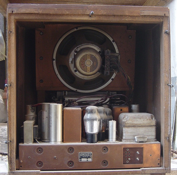

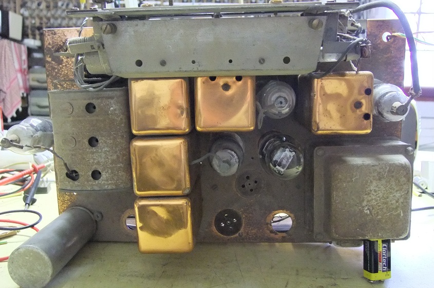

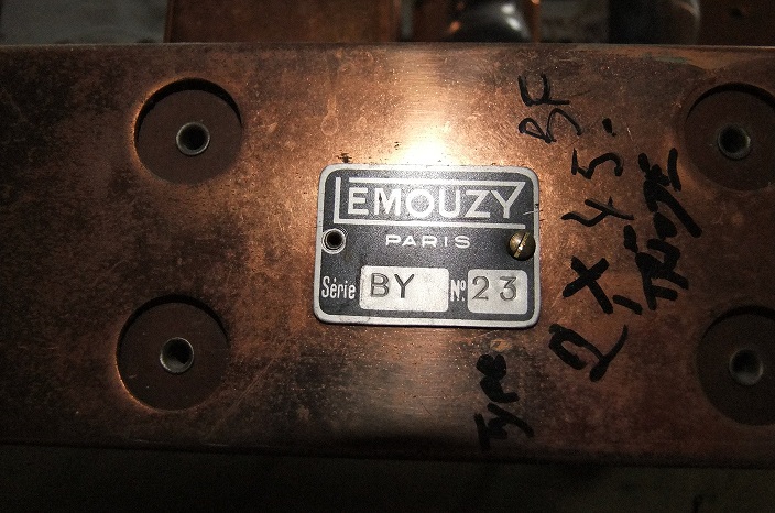

j'ai ressorti de mon stock un châssis nu sans HP d'un Lemouzy ,qui apparemment n'est répertorié nul part.
Sur la plaque arrière il est noté Série BY N° 23 équipé des lampes suivantes 6D6/6A7/6D6/6B7/79/45?/45/ 80
Ressemble au CY 1 ou plus, au F76
Comme ce châssis est très beau (cuivré) mon idée était de lui faire une caisse en plexiglas mais je voudrais bien qu'il fonctionne
Donc merci aux connaisseurs de me communiquer les renseignements ??? le papy serait bien content *merci*
Bonne journée de bidouille JPL

| Sujet : Lemouzy Nouveau | De croquignol Le 12-11-2012 à 11:27 sta |

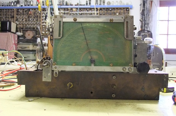

| Sujet : Lemouzy Nouveau | De croquignol Le 12-11-2012 à 11:29 sta |
Et une autre par derrière
| Sujet : Lemouzy Nouveau | De casevech Le 12-11-2012 à 11:31 sta |
beau poste ,mais je ne savais pas qu'il tenait debout avec ce qui me semble etre une pile
il est vrait qu'a son age il a besoin d'une cane
| Sujet : Lemouzy Nouveau | De omale 13 Le 12-11-2012 à 12:06 sta |
bonjour![[:Hi:]](s12.gif)
avec les lampes énumérer la série est complète
6d6 pentode HF
6a7 changeur de fréquence
6d6 amplis MF
6b7 double diode DETECTION
79 double triode pré amplis BF
45 triode amplis BF *2 POUCH
80 valve

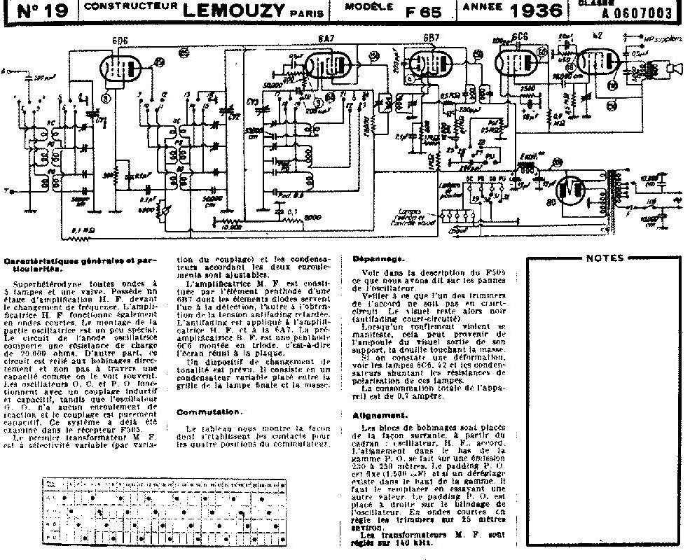

| Sujet : Lemouzy Nouveau | De Jacques DENYS Le 12-11-2012 à 23:15 sta |
Peut -être que le schéma du F65 pourra vous aider .

| Sujet : Lemouzy Nouveau | De magnetique19 Le 13-11-2012 à 20:12 sta |
bonsoir croquignol ,
vous avez pas penser a cela :
le support du bas qui est propre je verais bien la 80 et l'autre au dessus qui est sale et le connecteur qui vas aux haut-parleur .
pour se qui concerne la 45 cela est pas possible vue la fabrication et le tube qui est monter dessus , surement une 42 que vous avez mal lue ou tromper dans les chiffres .
avec 5 support de lampes + la connection qui vas aux haut-parleur comment vous pouvez trouver toutes les tubes suivants ? 6D6/6A7/6D6/6B7/79/45?/45/ 80 .
surement 6a7 , 6d6 , 6b7 , 42 , 80 , cette série de tube me parais plus logique .

| Sujet : Lemouzy Nouveau | De croquignol Le 14-11-2012 à 09:49 sta |
A magnétique,j'avais déjà pensé bien sùr ,au bouchon de HP mais que nenni il y a des fils extérieur qui normalement aboutissent au HP
Et comme le dit HLJ si un de nous a ce modèle son avis serait le bienvenu
A noter sur ce châssis, 2x6d7 et une 79 (mais peut-être pour la remplacer une 6c6 ), et quand je regarde votre prospectus il y a bien un f 76 monté en puch pull mais sans précision sur les lampes employées
Merci encore à tous de vous intéressé a mon sujet ,bonne journée JPL

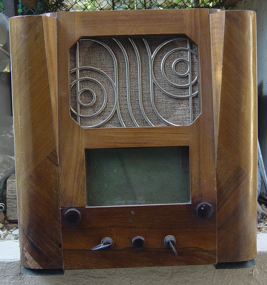

| Sujet : Lemouzy Nouveau | De croquignol Le 19-11-2012 à 10:05 sta |
Bonjour a tous
Il y a des jours où tout va bien .
J'ai trouvé pour 20 roros ce poste qui ressemble étrangement au châssis qui est sur mon établis .Je ne sais pas encore si il est équipé de 42 ou 45 je vous tiens au courant .
Comme in me parait assez rare je vais le chouchouter
Bonne journée a tous JPL

| Sujet : Lemouzy Nouveau | De HLJ Le 19-11-2012 à 19:45 sta |
Alors quel suspens, 42 ? 45 ? Quel est le type du châssis ?
Salutations
