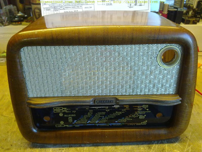

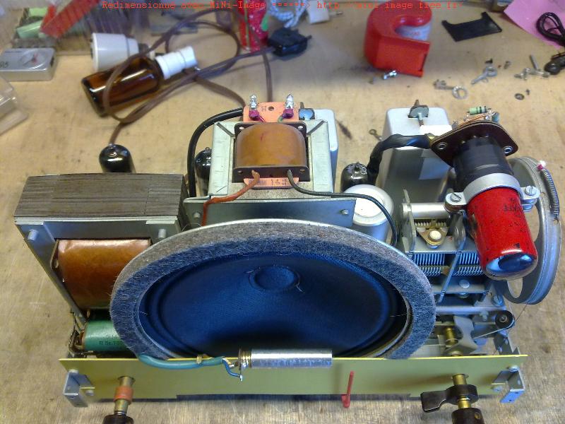

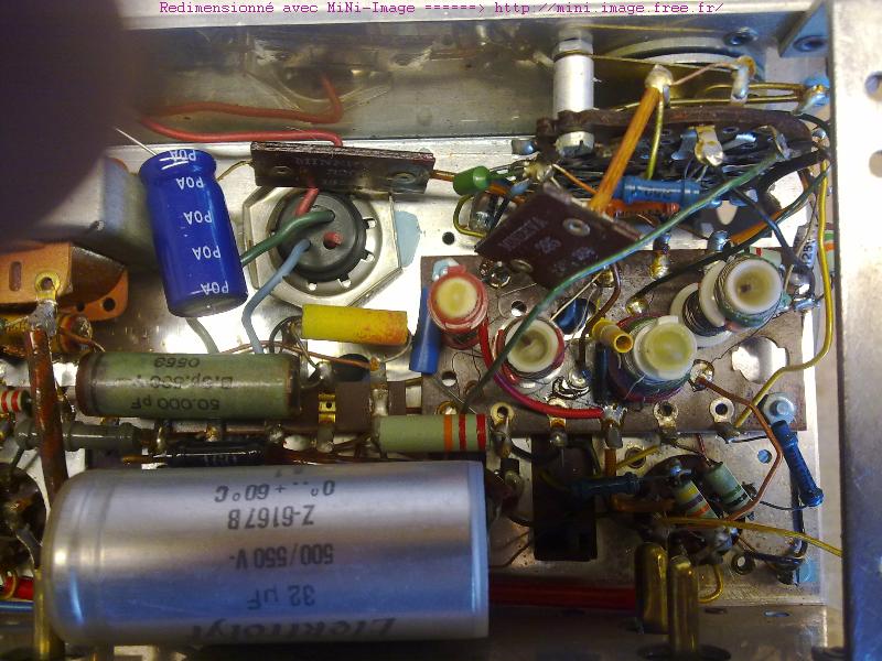

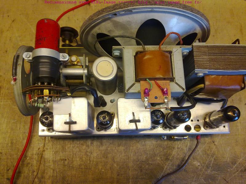

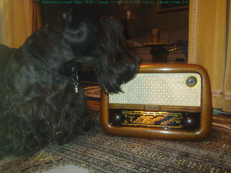

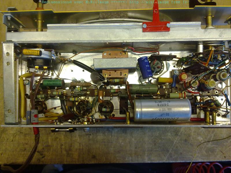

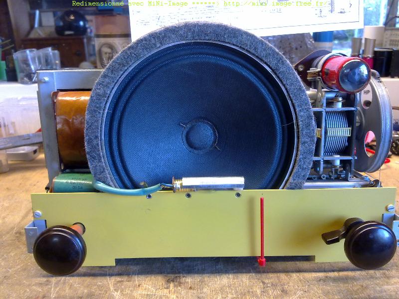

voila un nouvelle restauration qui fini bien! et qui ma pas crée de difficulté.
superbe petit radio de 25cm sur 20 très compact et solide chassie alu de 2.5 mm échelle en plexi panneau arrière alu 1 mm. Gros transfo alim. câblage simple .

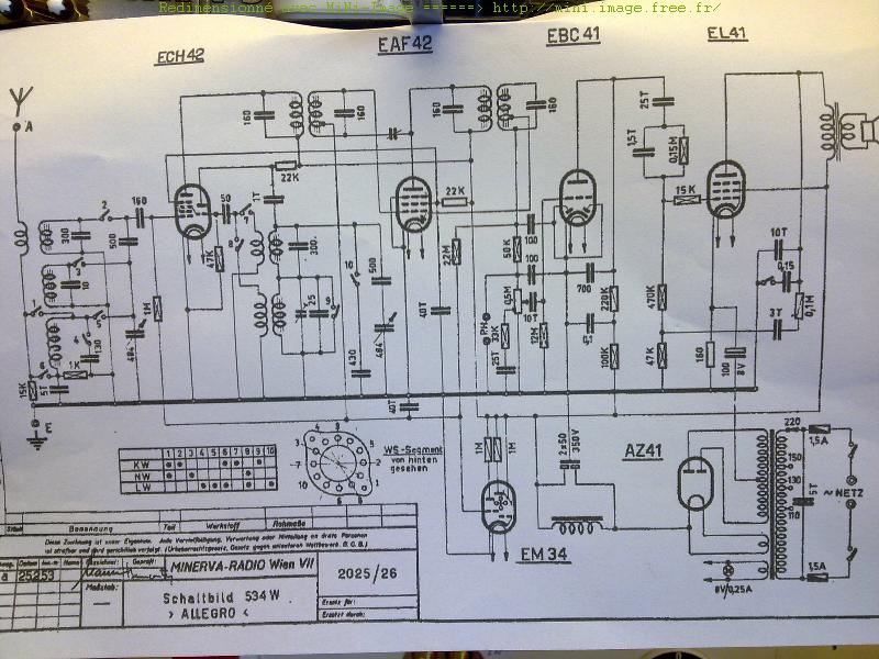

me manque malheureusement un em34 pour l'esthétique.
quelque photo de la petite bête

| Sujet : tsf minerva 734 allegro Nouveau | De bozec Le 10-11-2012 à 17:48 sta |
Belle restauration et bel appareil Félicitations

Joli petit poste, le problème est toujours le même avec les yeux magiques, s'ils sont sombres et pompés, c'est moins esthétique mais n'empêche pas le fonctionnement.
Trouver un EM34 neuf est de nos jours rare...
On en vois en vente de temps en temps sur eBay, mais à quel prix...

tres belle restauration et tres beau poste felicitations

| Sujet : tsf minerva 734 allegro Nouveau | De Michel87 Le 10-11-2012 à 19:18 sta |
En effet, très belle restauration, les parties métalliques sont parfaites, pas toujours facile de les traiter dans le détail. ![[:ouin:]](s10.gif)

On n'y pense pas toujours, vérifiez les résistances de forte valeur de l'oeuil tragique. Elles ont souvent tendance à augmenter de valeur, et l'oeuil devient pâlichon....

Qu'est ce tu racontes toi?
Les résistances (1 ou 2 Mégohms) alimentent les plaques, ce qui fait le vert c'est la cible et celle-ci est reliée directement à la HT.
Tu peux débrancher ces 2 résistances, le vert sera toujours là.  ![[:Hi:]](s12.gif)

Pour Michel87, dans le cas présent je pense que Louis n'a pas eu trop de mal avec les parties métalliques.
On trouve en Suisse (puisque c'est là ou nous habitons Louis et votre serviteur) des postes en bon état de general conservation la majeur partie de temps, un dépoussiérage suffit.
D'autre part, la qualité des matériaux et composants utilisés par les grands constructeurs allemands, autrichiens, hollandais et suisses vieillit en général plutôt bien, par rapport à certaines fabrications semi-artisanales à bas coût de l'hexagone.

a propos des yeux magiques et autres trèfles cathodiques, l'intensitée lumineuse de leur "verdeur" n'est en principe pas influencés par les résistances cités (celles monté au cul du culot ) car, comme le dit tres justement Toto la cible est alimenté directement par la HT (et si elle ne verdit pas, c'est qu'il n'y a plus de couche phosporescente ou qu'elle est brulée et donc qu'elle n'éclaire plus même si le tube a du débit , ou alors c'est que le tube a perdu tout pouvoir émissif et que la cible n'est plus "bombardé" parce le tube ne débite plus rien , il est alors "pompé")
Un pis aller consiste a survolter la cible et elle seule, en amenant la HT "avant filtrage" directement prise a la valve (on y trouve 350 à 375V ) par un conducteur supplémentaire relié a sa cible (en général , ça reverdit, mais ne dure pas bien longtemps , et ça peut achever ce tube soit tout de suite soit un peu plus tard !)
La ou les résistances en question (1 à 2 M-ohms) servent a alimenter les anodes et déflecteurs , et si elle sont coupé ou ont changé de valeur, la déviation des faisceaux sur la cible n'est plus assuré correctement , l'oeil verdit, mais les "feuilles" qui se forment sur la cible ne bougent plus, ou pas beaucoup ...

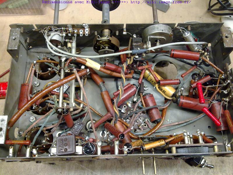

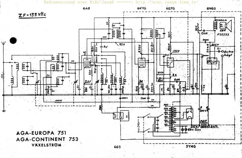

Actuellement je me casse les dents sur u n tsf "agabaltique Europa 751 de 1938 env".. bf ok.
760 k mod. a l'antenne rien passe ampoule melang. apparemment bonne, comme voir se oscillateur mélangeur marche ??
Merci pour vos conseils
Nb: je du reconstituer le branchement de alim existante hp pour filtrage, et transfo hp, 8 fils dessoudés ver l’hp et transfo.
Peu ton mesuré au scoop la MF résultante ?

Pour savoir si l'étage oscillateur fonctionne, il y a plusieurs combines.
J'utilise en premier la méthode de substitution, c'est à dire que j'utilise un autre oscillateur:
mon géné HF en position HF pure.
Choisir une station que l'on reçoit habituellement chez soi et dont on connaît la fréquence.
Mettre l'aiguille du poste sur cette station. (avec l'antenne si besoin est).
Régler le géné sur la fréquence égale à la somme fréquence à capter + fréquence de la MF
du poste (pour GO ou PO).
Brancher le géné (par l'intermédiaire d'un condo 10.000 pF par exemple) sur la grille ou sur la plaque de la triode oscillatrice selon le montage et si on ne sait pas on essaie les 2.
(Si on ne connaît pas la valeur de la MF du poste, on balaie avec le géné sur les différentes sommes de fréquences possibles).
Si on capte la station, c'est bien l'étage oscillateur du poste qui ne fonctionne pas.
Sinon on cherche ailleurs comme par exemple, et il est logique de plutôt commencer par là;
Avec le géné en position HF modulée cette fois, le brancher sur la plaque de sortie du tube mélangeur et injecter la fréquence de la MF (idem si on ne la connaît pas, essayer les différentes fréquences plausibles). Si le signal ne passe pas, chercher étage par étage où çà coince.

Il faudrait tout d'abord contrôler si les tensions continues sont normales sur la 6A8 et la 6K7 :
- le 95V sur la grille ėcran.
- le 160V sur la grille auxiliaire de la partie oscillateur
- le 2,5 V sur la cathode.
avec le nombre de condensateurs au papier qu'il y'a sur ce châssis il se peut que l'un d'eux soit en court-circuit ou fuiteux et que les différentes tensions soient absentes ou trop faibles.
