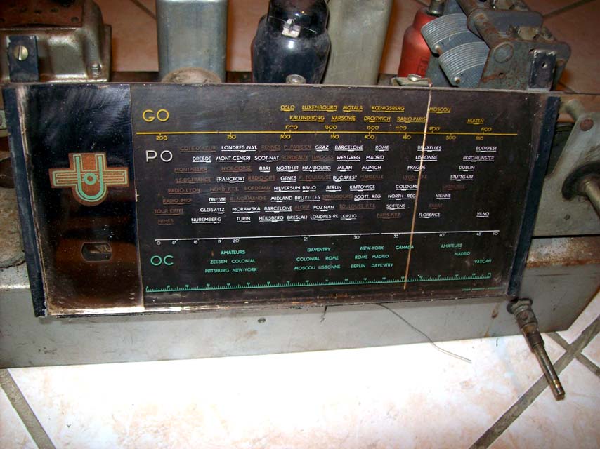

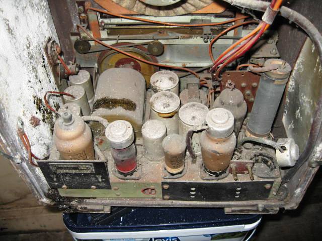

re Bonsoir,
Un de mes ami ma confier cette mission!(peut être pas impossible?)refaire chanter ce poste souvenir de famille ,(Photo) la caisse en ronce de noyer "magnifique" est dans les mains d'un ébéniste restaurateur,
Qui connais la marque UFO ? son grand père construisait des TSF dans les années 35 /50 sous cette marque,du coté de Châtillon sur Loire, on a aucune doc a se sujet , même pas sur le grand livre!,peut être que un de vous tous pourrait me fournir des renseignements a se sujet. châssis je pense classique de se genre de poste en série "Transco..) 5 lampes plus valve.(ECH3 EF5 EBF2 une inconnue? EL3N EZ4...)

C'est pas un "GAG" il existe vraiment! (d'après les dires!) il a peut être été construit en39/45 pour écouter "Pierre DAC " Ici Londres les Français parlent aux Français!
Pour la crasse c'est un condo.. qui a du exploser car la caisse "pissait" l'huile![[:ouin:]](s10.gif)

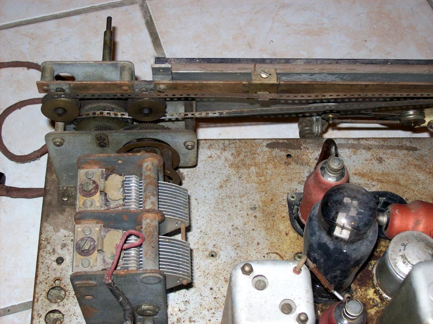

Au moins on est pas em.....par les "Ficelles" ca casse pas!

C'est un poste qui ne manque pas d'humour!
En faite il y a un système a 2 vitesses axe 6 m/m recherche rapide axe centrale 4m/m recherche fine "vachement démultiplier "avec réducteur planettaires et satelites!(+chaine de Mob!) donc c'est vrai UFO =OVNI en Francais

Oh sisisi, des transmissions à chaine (de vélo) il y en a eu !!! Chez Philips bien sûr (c'eut été étonnant !!) mais aussi sur certains TV,des Philips aussi (hollandais) mais aussi sur du Conti....avec un rotacteur "motorisé", une vraie usine à gaz !!Avec une télécommande filaire...
Même JVC en a utilisé, sur "l'ascenseur à cassettes" du premier scope à chargement frontal....
C'était quand même relativement robuste....

Ces chaines en fil agrafé étaient aussi un classique chez Meccano, elle se font toujours pour ceux qui en cherchent. (magasins de jouets ou modélisme, ça se vendait au mètre !!)

C'est de la chaîne Galle très employées dans les enregistreur Bekmann et autres.

Pour le poste de Filoch, ça ressemble à une commande gyroscopique.
Gaëtan en avait fait mention dans une de ses restaurations.

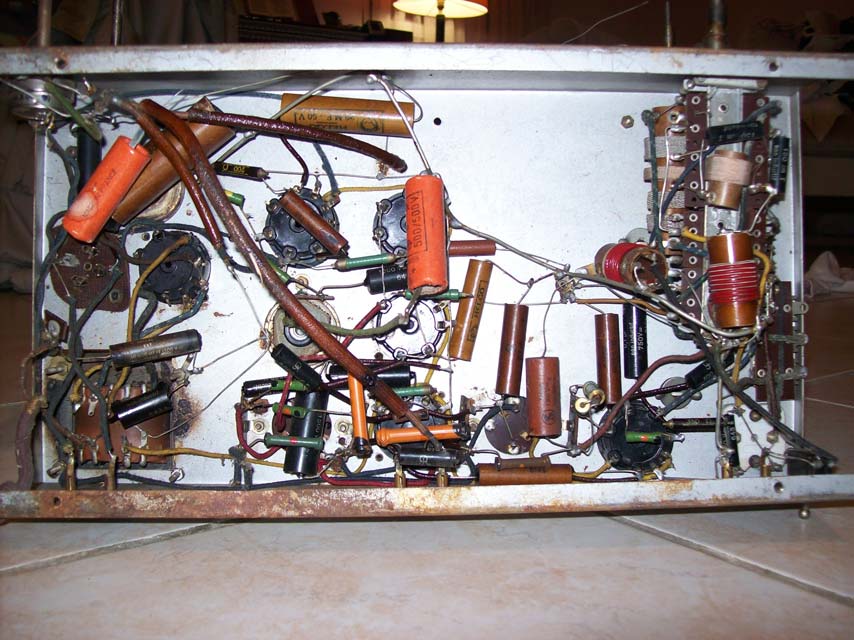

Si un p'tit bout de schéma ,existe avec cette série de lampe il serait le bien venu
ECH3 EF5 EBF2 (inconnue je pense a EB2 ou EB4) EL3N.. + EZ 4

Retour au source!c'a y est il rechante il avait certainement ,'bricolé" dans les années 50 par l’électricien du coin ,un potar.. de 50 k ..sur une entré de la EBF2 pour la puissance!alors qu' il faut 1M... des condos.... de liaison en C/C .manquait la EB 4 , le plus amusant un re-alignement des MF a 465 KHz (la galère avec mon vieux "Centrad") maintenant çà vas ,plus qu'a nettoyer et peinture du châssis.
