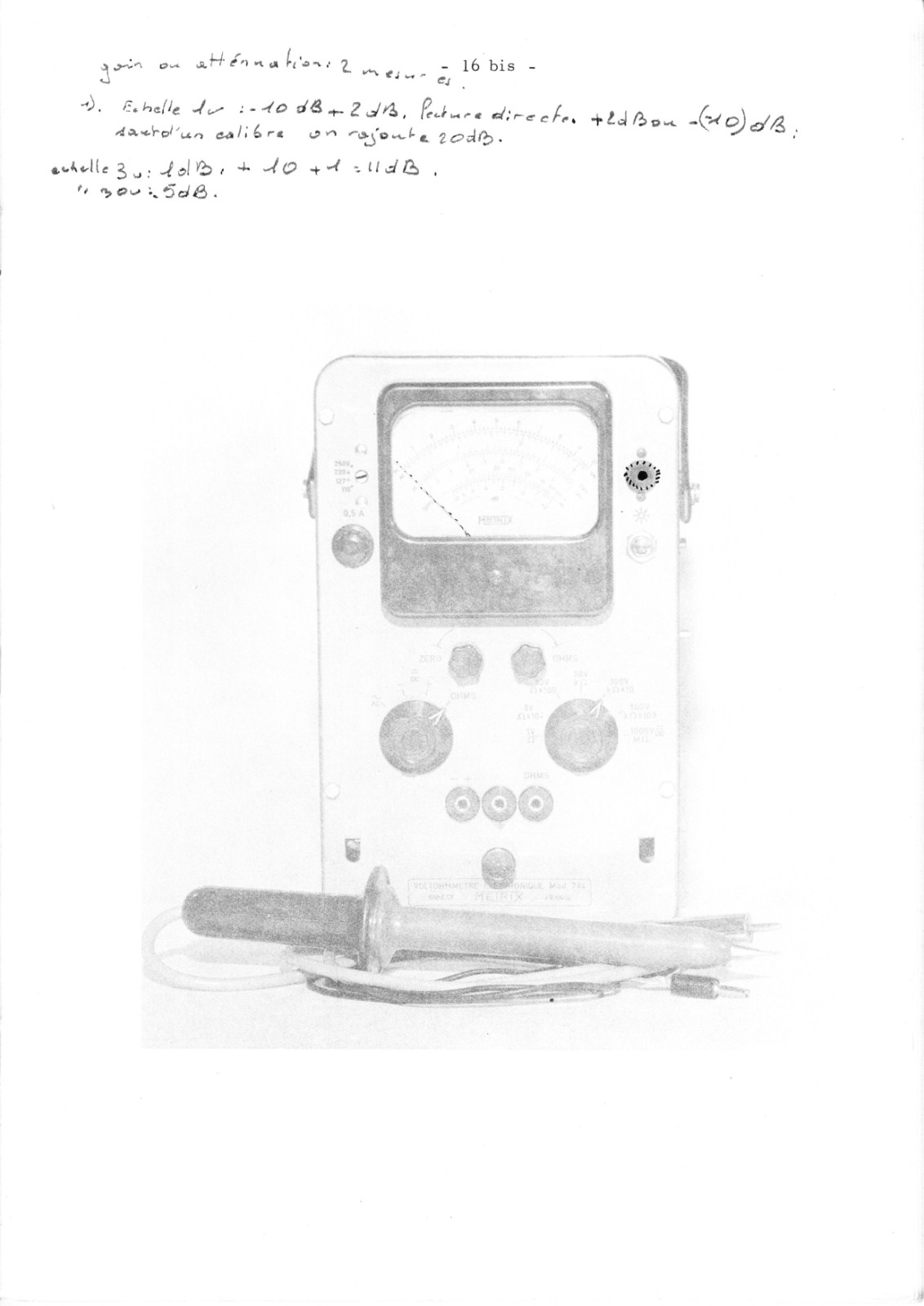

J'ai retrouvé une doc avec une photo du Métrix 744 avec sa sonde, la photo n'est pas terrible mais l'original n'est pas mieux.
C'est tiré de mes cours de radio de 1968 et 1969 (2 années mémorables.)
J'ai aussi 4 autres pages des caractéristiques et mode d'emploi succinct.
Francis

Ce n'est pas la sonde alternative HF du metrix c'est une sonde THT destinée a ce type d'appareils : 30KV de mémoire, elle contient un grosse resistance de 99Mohms si mes souvenirs sont exacts
Utilite la mesure des tensions Redressées THT sur les TV N/B et couleur
La sonde HF est , elle, solidaire de l'appareil et se range dans le compoartiment du bas de l'appareil ( on en devine sur la photo le bouton d'ouverture)
Sans cette sonde aucune mesure en alternatif n'est possible car l'appareil quand il est mis sur "alternatif" utilise cette sonde meme a 50 Hz

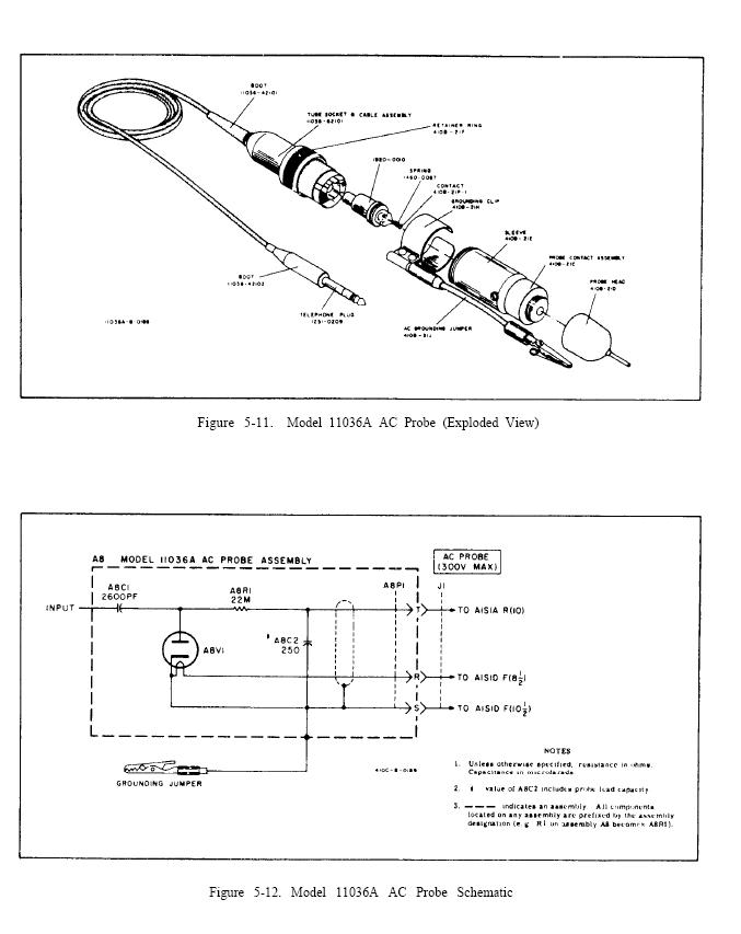

Le voltmetre HP410C aussi ne mesure l'alternatif qu'avec la sonde quelque soit la fréquence ,le bout de cette sonde contient un condensateur d'isolement ,on peut le dévisser pour mettre la sonde dans un" T" de mesure VHF.Schéma en piece jointe.

Il y a des années,par curiosité j'ai essayé de mettre une diode Ge dans ces sondes,ça ne marche pas .
Une diode à vide a deja un courant anodique de quelques µA avec Va =0.
Les voltmetres électroniques ont des échelles spéciales pour les basses tensions alternatives( 1-3-10 V sur le Philips et 0,5-1,5 V sur le HP ) ce qui indique que ce n'est pas simple.
Le HP 410 C doit dater des années 70-80 ,il y a un ampli Op à l'interieur mais encore une sonde à tube ......
