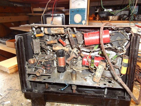

| Sujet : sauver des eaux Nouveau | De casevech Le 30-09-2012 à 11:36 sta |
provenance decheterie
seul indication A43U
renseignement accepter
casevech

| Sujet : sauver des eaux Nouveau | De slouptoouut Le 30-09-2012 à 11:44 sta |
Petit tous courants philips, années 40, fabrication a l'économie car produits pendant la guerre, ECH3,EBF2,CBL6,CY2, 110V ...
Attention : tout le montage est au potentiel du secteur
Attention : changer tous les condos ! les tubulaire papier bouché au brai noir, et les 2 pétards rouges !
| Sujet : sauver des eaux Nouveau | De casevech Le 30-09-2012 à 11:47 sta |
merçi sloop tout le shemas figure t'il quelque part
merçi et bon dimanche
casevech
| Sujet : sauver des eaux Nouveau | De slouptoouut Le 30-09-2012 à 11:55 sta |
je devais avoir ça ...mais ou ? (si je l'ai encore) sinon rechercher sur internet le schéma avec cette marque et ce modèle , ou un schéma approchant (Philips A43U, ou A42,A48,A448 ou les équivalents radiola ...c'est a tres peu de chose tous les même schéma, seule la mécanique et quelques options diffèrent )
