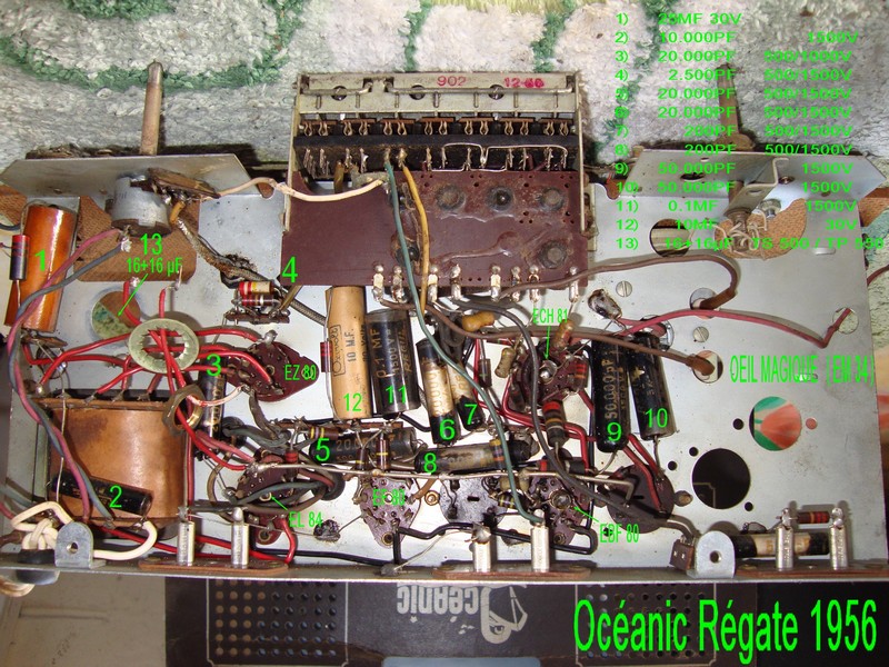

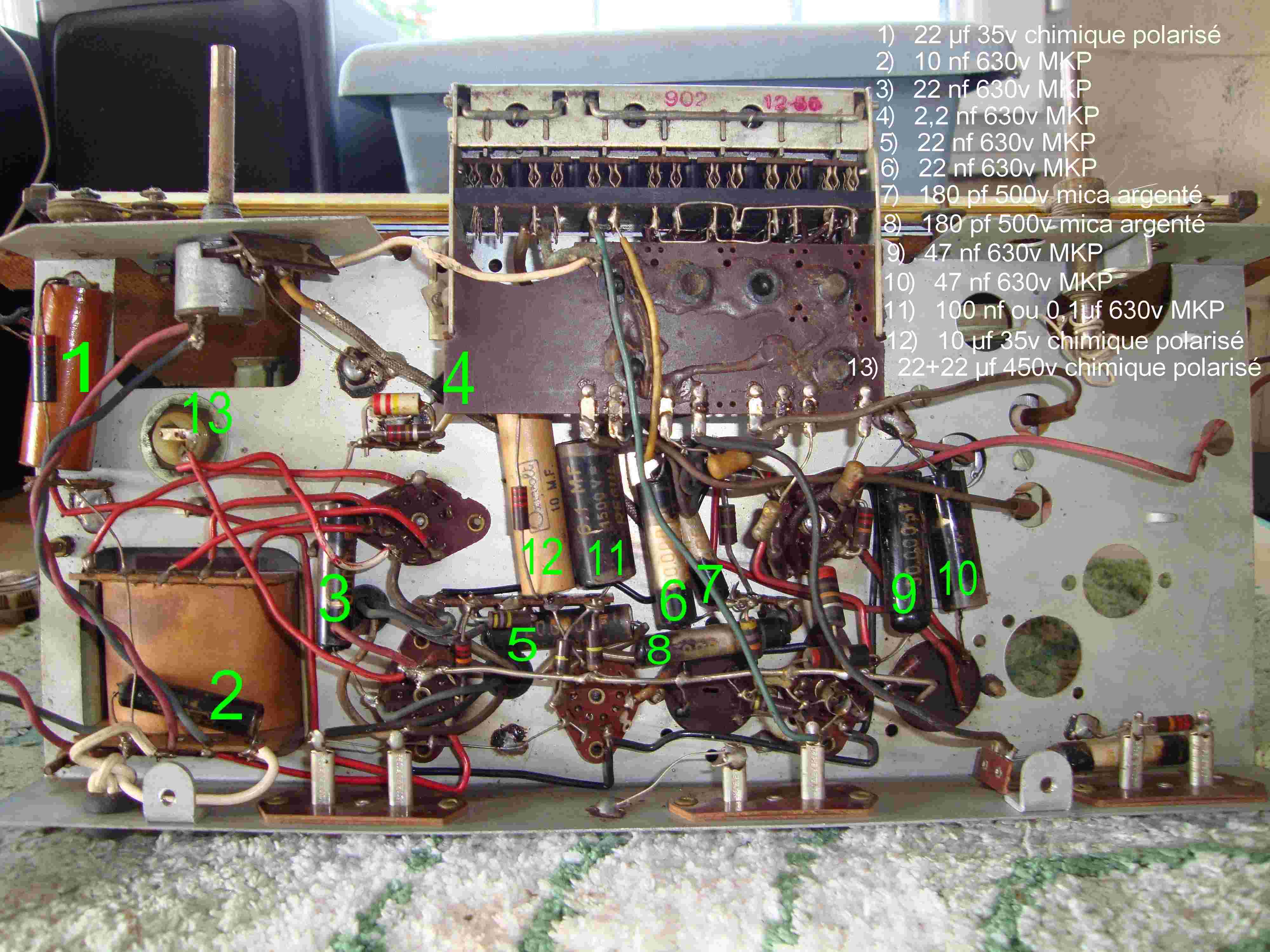

Bonjours,
Je viens de faire l'acquisition de mon premier poste TSF et je voudrais s'avoir pour les condensateurs :
Types, références à ce jour, polarisé ou non, et éventuellement quelques photos.
Je vous en remercie par avance.

pour les condos referance et valeurs cela est indique dessus
presise ta question

| Sujet : Mon premier poste TSF Nouveau | De chtifred 62 Le 24-09-2012 à 11:12 sta |
RE
Savoir si c'est des condensateurs MKP, Polypropylène, Electrochimique ect ... avec les valeurs d'aujourd'hui.
Je pense que les valeurs d 'aujourd'hui on changé !!
Un petit schéma en marquant "la tu met un comme ça de tel valeur polarisé ou non de tel Type ")

Oui, les valeurs normalisées ont changé depuis cette époque.
Mais les tolérances de capacité dans un appareil à lampes permettent de prendre la valeur la plus proche sans souci.
La seule condition à respecter est la tension de service ( et la polarité pour les chimiques ).
| Sujet : Mon premier poste TSF Nouveau | De omale 13 Le 24-09-2012 à 11:31 sta |
bonjour a tous![[:Hi:]](s12.gif)
1=22µf 35 v chimique
2=10nf 630 v
3=22nf 630 v
4=2.2nf 630 v
6=22nf 630 v
8=180 pf500 v mica argenté
10=47nf 630 v
11= 100 nf ou 0.1µf 630
12=10µf 35 v chimique
13= 2*22 µf 450v chimique
| Sujet : Mon premier poste TSF Nouveau | De omale 13 Le 24-09-2012 à 11:37 sta |
re suite
7=180 pf 500 v mica argenté
5=22 nf 630 v
en MKP sauf ceux specifier
| Sujet : Mon premier poste TSF Nouveau | De omale 13 Le 24-09-2012 à 13:23 sta |
re ,oublier n° 9 =47 nf 630 v
a+ et bonne bidouille ![[:Hi:]](s12.gif)

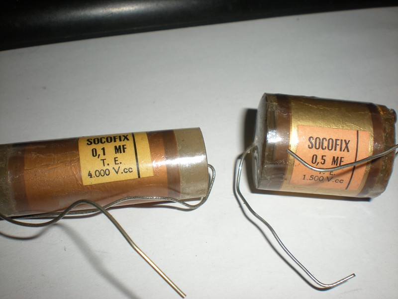

| Sujet : Mon premier poste TSF Nouveau | De Florian . L Le 24-09-2012 à 13:42 sta |
Attention à la capa n°2!
A virer ou à remplacer d'urgence! (il y a de fortes chances que cette capa soit fuyarde!)
Flo
| Sujet : Mon premier poste TSF Nouveau | De Florian . L Le 24-09-2012 à 13:46 sta |
PS/
630V comme tension d'isolement ça me parait beaucoup trop, des capas isolées sous 400V suffisent largement pour la HT de ce genre de poste ...
A trop vouloir surdimensionner des capas, souvenez vous que le prix entre des capas en 630V et 400V n'est pas le même aussi!
Flo![[:Hi:]](s12.gif)

On se calme , dans tous les cas , sans exception, il faut changer le condensateur de liaison BF (N°5 dans votre schéma) ensuite il est de bon ton de comprendre ce que l'on fait et pourquoi on le fait : cela évite de changer tous les condensateurs, toutes les résistances, toutes les lampes et pourquoi pas ....... le coffret , le haut-parleur et les prises ![[:ouin:]](s10.gif)
La radio n'est pas un truc ésotérique : c'est d'une logique absolue, tout se mesure et dans ce site il y a un d'ailleurs un "mode d'emploi"
Quant aux condensateurs sur le secteur , il ne faut les remplacer que par des modèles prévus ...... pour le secteur

Mais, la sécurisation primaire, par ex. par chgt de TOUTES les capas est prioritaire.
Ce n'est pas parce que vous allez les changer que, à terme, il n'y aura pas de surprises: "BOUM" ou destructions diverses.
Ces capas sont mille fois meilleures que celles de dans le temps, mais certaines fab. (de maintenant) laissent, quand même "passer" des m....s!
630v ou 400v, en dehors du prix plus important; s'il y a des variations de tension (pour qqs motifs que ce soit), bien noter "que qui peut le + peut le -".
Ce n'est pas parce que les condos X2 sont prévus pour le secteur et isolés à 275v, qu'ils ne lâchent jamais: ils existent depuis peu sous des tensions supérieures.
Il reste à prouver que ces condos (X2) servent, encore, à qq chose: il y a de - en - de parasites issus de moteurs série!!!
Perso, et ça n'engage que moi, à chaque restauration toutes les capas>>>poubelle!!!
| Sujet : Mon premier poste TSF Nouveau | De chtifred 62 Le 24-09-2012 à 16:07 sta |
RE
Ou peut on trouver tout ces condensateurs sur le net ?
J'ai un catalogue "Selectronique" mais je ne trouve pas tout !!
Pour les condos N° 2/3/4/5/6/9/10 c'est des chimiques ?? si oui il sont polarisé alors ??
Le condo N° 13 16+16µf quel serait la capa des 2 petits condos 2x15µf ou 2x22µf a mettre pour la bidouille.
La restauration extérieur du poste et terminé que le dessous du chassis est pas encore démarer !!
Merci à tous pour vos messages

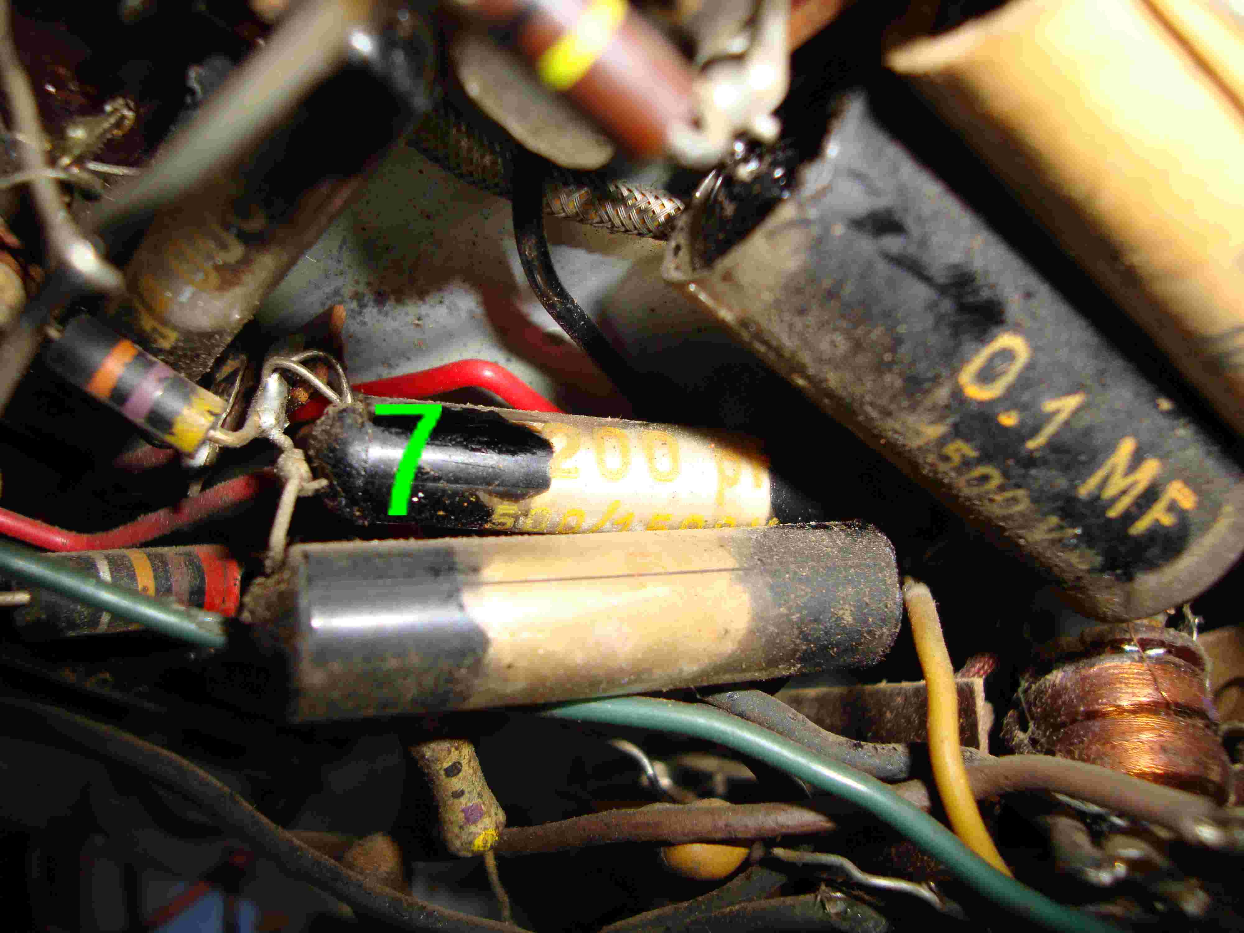

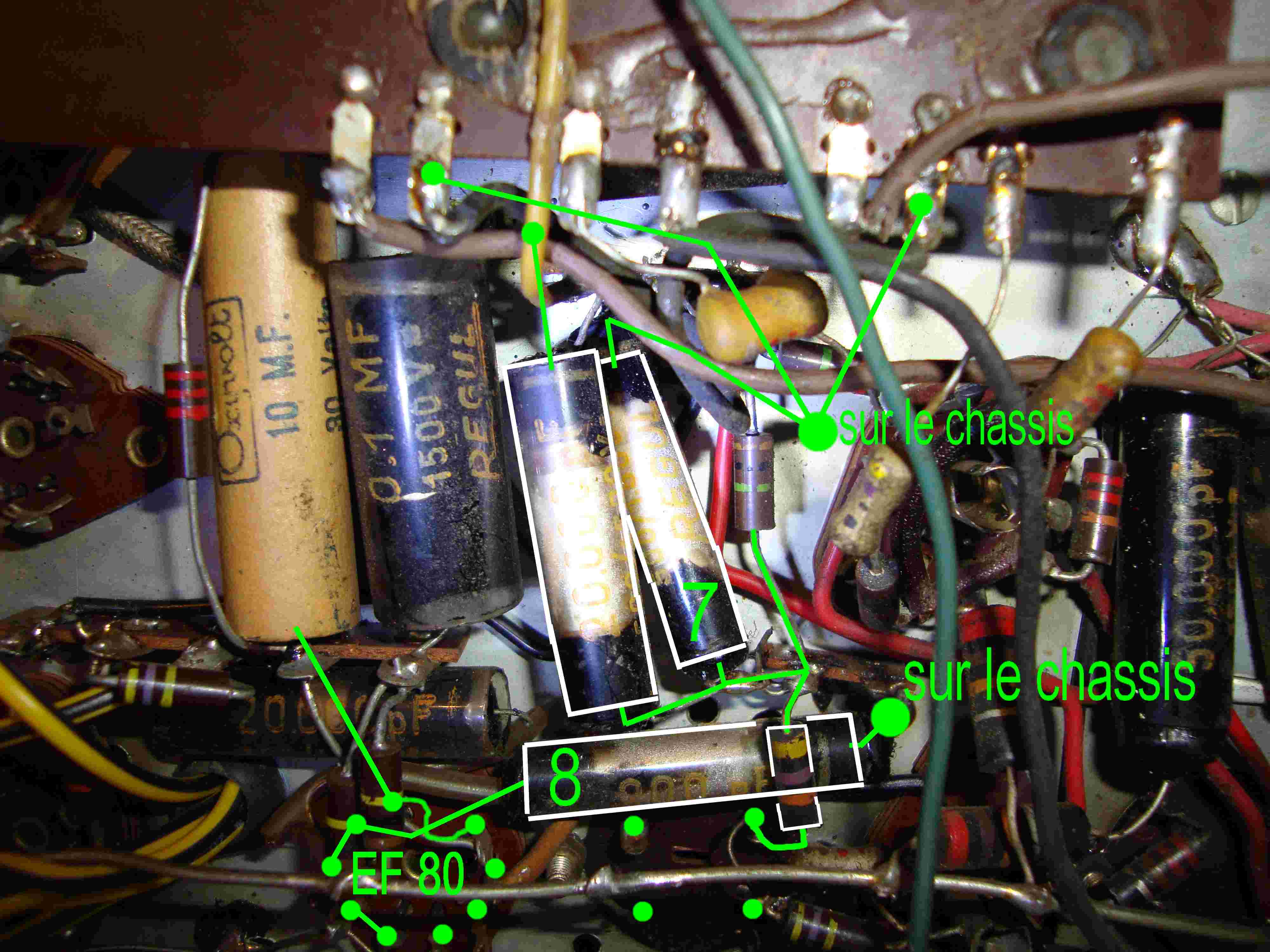

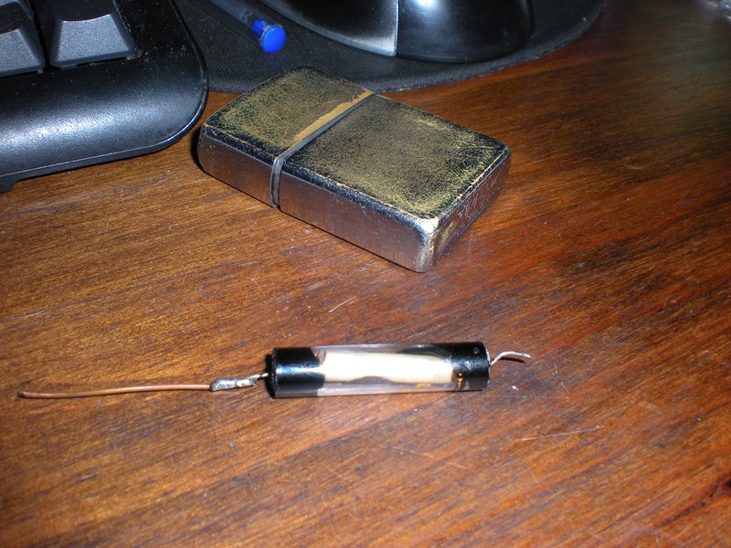

Les C7 et C8 sont-ils des mica? Un peu gros! On dirait des "goudrons".
| Sujet : Mon premier poste TSF Nouveau | De omale 13 Le 24-09-2012 à 17:01 sta |
| Sujet : Mon premier poste TSF Nouveau | De omale 13 Le 24-09-2012 à 17:06 sta |
effectivement sur la photo 7 et 8 goudron
comme il a mis 7 et 8 =200 pf
j'ai dedhuit a des mica

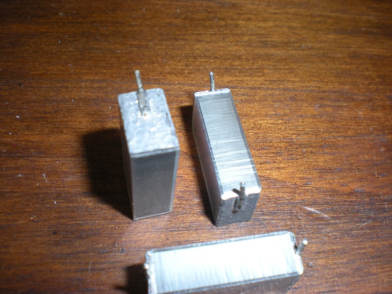

| Sujet : Mon premier poste TSF Nouveau | De wizhard Le 24-09-2012 à 17:34 sta |
@XYZ (qui a l'air de toucher sa bille !!!)
Comment s'appellent ces condos, feuilletés, avec les extrémités métallisées, en général fabriqués par Siemens ? qui même dans les fortes valeurs (-->>>1µ) ont un excellent comportement en HF ????
J'ai un ENORME trou de mémoire.....
Merci d'avance Daniel

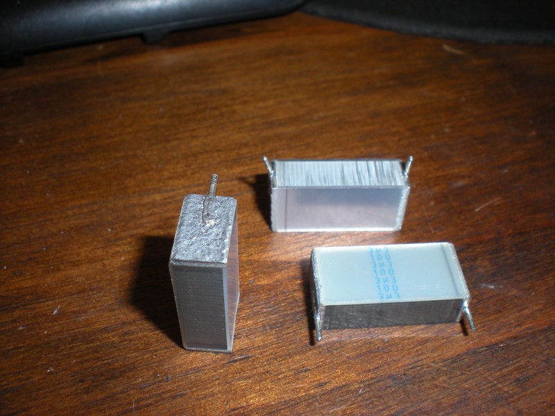

| Sujet : Mon premier poste TSF Nouveau | De F6CER Le 24-09-2012 à 18:21 sta |
ce sont des MKT de Siemens (EPCOS) au polystyrène métallisé
ils craignent le fer à souder

| Sujet : Mon premier poste TSF Nouveau | De Michel87 Le 24-09-2012 à 18:25 sta |
" Ils craignent le fer à souder "
Oh que oui![:o[]](s13.gif)

| Sujet : Mon premier poste TSF Nouveau | De wizhard Le 24-09-2012 à 18:56 sta |
MKT !! bin voilà, c'est ce que je cherchais !!!
C'est tout à fait ça Jean Luc....
Merci à tous ceux qui m'ont permis d'éloigner (sans doute provisoirement !!) ce cher Aloys....
Ils ont effectivement des réactions de pucelle effarouchée devant un fer à souder.....
( pour info, les "céramique" feuilletés s'appellent aussi "cerfeuil", qui doit être une marque.)
Bonne soirée et encore merci Daniel.

Sur des circuits HF assez "chatouilleux" leur conformation physique permet de les utiliser comme des "chips". Je m'en suis d'ailleurs servi pour faire des "stop-courant" sur des Wobs montant à 2,2 ghz. comportement remarquable, vérifié en bouclant la sonde sur la sortie.
Il faut être rapide avec un fer puissant, sinon la chose se mue en soufflet d'accordéon....
à ma connaissance ils n'ont existé qu'avec des pattes courtes, pour C/I.

| Sujet : Mon premier poste TSF Nouveau | De XYZ du 56 Le 24-09-2012 à 21:09 sta |
A ch'tifred62,
Il est pratiquement certain que les C7 et C8 de votre poste ne font pas 180pF vu leurs grosseurs.
Il faudrait que vous regardiez de plus près ce qui est inscrit dessus: afin que nous puissions vous indiquer ce qu'il serait souhaitable de mettre à leur place.
Omale a d'ailleurs dit (à 17h06): qu'il avait indiqué "mica" car il était mentionné 180pF. Il confirmait que le gabarit de ces capas les faisaient certainement rentrer dans les "goudrons", équivalents à MKP ou autres. Un 180pF est normalement bcp, bcp + petit.

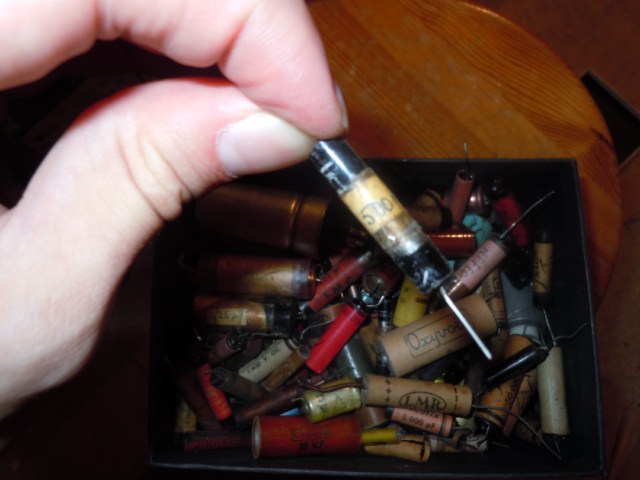

| Sujet : Mon premier poste TSF Nouveau | De omale 13 Le 24-09-2012 à 21:26 sta |
re
non Jean ch'tifred62, dans sa liste a marquer 200 pf est non 180 pf
qui est dailleur difficile a lire en vert,
j'ai trouvez dans mon broc un condo goudron de 200 pf fin comme une allumette
et le verre 7mm de diametre et trois cm de long
| Sujet : Mon premier poste TSF Nouveau | De XYZ du 56 Le 24-09-2012 à 22:31 sta |
Yes, dans sa liste il est effectivement marqué 200pF, mais vous à 11h31 et 37, vous avez écrit 180pf.
Mis à part la valeur qui n'a, fort probablement, pas bcp d'importance (sauf s'il s'agit de condo pour TR MF le C8!), il est bizarre que l'on puisse trouver des C de 200pF au papier.
Avez vous un schéma de cet Océanic Régate?
| Sujet : Mon premier poste TSF Nouveau | De slouptoouut Le 24-09-2012 à 22:56 sta |
Si si, c'est pas courant , certe, mais ça a existé , des condos de 200pF au papier , bouché au brai !
| Sujet : Mon premier poste TSF Nouveau | De omale 13 Le 24-09-2012 à 23:03 sta |
re
oui j'ai mis 180 pf car il remplace les 200pf ancien
et apres pour fignoler il faut mettre en// 18 pf ou 22 pf

| Sujet : Mon premier poste TSF Nouveau | De omale 13 Le 24-09-2012 à 23:43 sta |
re
voila on ne vois plus le marquage domage----->
200pf

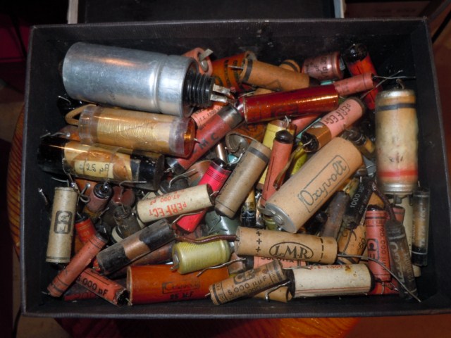

| Sujet : Mon premier poste TSF Nouveau | De Florian . L Le 25-09-2012 à 00:18 sta |
J'appuie omale 13, il y a des goudrons de petites valeurs.
voici un "goudron" de 500 pF ==>
C'est fou le nombre de capas anciennes que l'ont peut accumuler à chaque restauration d'un poste! (une vrai collection! )
Ça fait un petit musée du condo

Pour les condos N° 7/8 c'est bien des 200pf
Pourquoi pour fignoler il faut mettre un 18 pf ou 22 pf (pour arriver a presque 200pf OK) en serie ou en parallèle ??
Alors pourquoi les autres condos peuvent-il avoir des différences de capas ??
Non je n'ai pas de schéma malheureusement !! Si vous avez une équivalence ça serait sympa.

| Sujet : Mon premier poste TSF Nouveau | De omale 13 Le 25-09-2012 à 10:08 sta |
Re
Michel les condo en question jan possède beaucoup
des nos nib comme certain dise il on 40 an
je les passe au mégohmmètre et il sons nickel
et mon appareil monte très haut en mesure
voila des condo SOCOFIX --------------------->

| Sujet : Mon premier poste TSF Nouveau | De Michel87 Le 25-09-2012 à 11:00 sta |
"Socofix", voilà le nom que j'avais oublié depuis tout ce temps, merci omale 13.
En fait, le matériau de remplissage ressemble à de l'araldite.
| Sujet : Mon premier poste TSF Nouveau | De wizhard Le 25-09-2012 à 11:15 sta |
Salut Jean Luc.....
Oui, ce sont des condos dits"araldite" et il sont effectivement excellents. Les versions plus récentes (mais de même qualité) ont été fabriquées par Sic-Safco et sont reconnaissables à leur gainage transparent bleu. très utilisés en Tv à tubes, car très bien isolés.....
Pour suivre XYZ : copier l'image à redimensionner, ouvrir Paint, coller dans la fenêtre. sauver en choisissant JPEG dans le menu déroulant de sauvegarde. L'image aura déjà été réduite (par la compression Jpeg) d'au moins les 2/3. Si c'est encore trop gros Paint permet de redimensionner jusqu'à obtenir le bon "poids". Seule une image jpeg sera compatible avec le forum (icône avec le "coucher de soleil" !!)
Bonne journée Daniel.
| Sujet : Mon premier poste TSF Nouveau | De omale 13 Le 25-09-2012 à 11:20 sta |
Re![[:Hi:]](s12.gif)
tout a fait, je crois bien que c'est de l'araldite
très bon condo

| Sujet : Mon premier poste TSF Nouveau | De Florian . L Le 25-09-2012 à 12:52 sta |
Oui, les SOCOFIX sont bien des condos bourrés d'araldite (et ils sont balèze!)
Je me méfie tout de même de ce genre de condos, ils étaient placé entre le TA de mon oscillo à lampes et la masse. Quand on touchait le châssis on sentait quelques picotements du coup je les ai virés ...
Sécurité avant tout, je ne fait pas trop confiance aux condensateurs datant <1970
| Sujet : Mon premier poste TSF Nouveau | De XYZ du 56 Le 25-09-2012 à 13:01 sta |
Bien vu, idem pour moi; je n'avais pas trop confiance dans ces capas... et les autres; jusqu'au jour où une pêche démoniaque m'a mis sur le carreau pendant qq mns.
Tous les SOCOFIX sont partis à la poubelle (après en avoir coupés les fils de sortie = inutilisation permanente!!!) , malgré les 1500v indiqués.

Donc voila, je vient de refaire mon petit schéma pour les condos, dites moi s'il y a des erreurs ? et apret je passe commande.
Pouvez vous me dire les N° ? , pour les condos de liaison et découplage
Avec vous ça avance, super forum, merci encore
"C'est en apprenant que l'on mesure son ignorance
ch'tifred
| Sujet : Mon premier poste TSF Nouveau | De omale 13 Le 25-09-2012 à 15:59 sta |
en premier le n°2 tu le remplace part un de classe x2 ou tu le supprime carrément
n°1 n°12 découplage n°5 liaison je cois bien n°13 filtrage
le reste je vois pas bien dans tout ce fouillis
sinon ta liste est bonne

Comment vous faites pour mettre un MKT dans un condensateur goudron ?. ça passe ou ça casse![[:ouin:]](s10.gif)
| Sujet : Mon premier poste TSF Nouveau | De f6cer Le 25-09-2012 à 17:29 sta |
Re
"Comment vous faites pour mettre un MKT dans un condensateur goudron ?"
si vous chauffez le tout à 1000°, ça passe![[:ouin:]](s10.gif)
bref restons sérieux , pour le 7 et le 8 , 180pF ou 220pF au mica (le luxe) ou tout simplement céramique 100V
le 5 (liaison BF) et le 2(secteur) et le 3(contre-réaction ) doivent être de très bonne qualité , pour les autres le tout-venant neuf convient
La tolérance sur les valeurs peut dépasser 20% sans aucuns problèmes , par contre vous avez un maximum de résistances qui ont bien roti , faudra faire un petit quelque-chose !
| Sujet : Mon premier poste TSF Nouveau | De omale 13 Le 25-09-2012 à 18:35 sta |
Re oui éventuellement
pour mettre un mkt dans le verre du vieux condo
il faut le vider en premier, moi je les laisse dans du white spirit
a trempé 1mois le brai il ce dissous et l'interieur viens facilement après,
ensuite faut nettoyer le verre cella je le fait uniquement pour les condo
radial ,les axial point la peine

Et pour les condos N° 7 et 8 je peut mettre des (220pf/100v CERAMIQUES MULTICOUCHE NPO), ils sont vraiment petit ?
REmerci

chtifred 62 ,6.5 150mA ok ,pour les condo 7 et 8
cela me parais juste 100 volt,avec le schémas on aurait pu voir
sur quelle ligne il sons placer et déduire la tension
| Sujet : Mon premier poste TSF Nouveau | De f6cer Le 26-09-2012 à 17:50 sta |
Re
ce sont les découplages de la BF détectée, ils ont seulement quelques volts
| Sujet : Mon premier poste TSF Nouveau | De omale 13 Le 26-09-2012 à 18:02 sta |
Re dans ce cas aucun problème merci F6cer pour lui
| Sujet : Mon premier poste TSF Nouveau | De chtifred 62 Le 26-09-2012 à 19:17 sta |
RE
omale 13 ====> alors voila une photo qui j'espère pourra résoudre mon problème sur les condos N°7 et 8.
Merci pour le site "Electronique diffusion" qui est très complet
Ch'tifred 62
| Sujet : Mon premier poste TSF Nouveau | De omale 13 Le 26-09-2012 à 20:18 sta |
Re
avec ton tracer en vert je vois mieux,
tu peut utiliser tes condo npo
F6cer les avez déjà identifier,
fait attention a quelque resistance fait des mesure
certaine faut dessouder un coté
allez bonne continuation![[:Hi:]](s12.gif)
