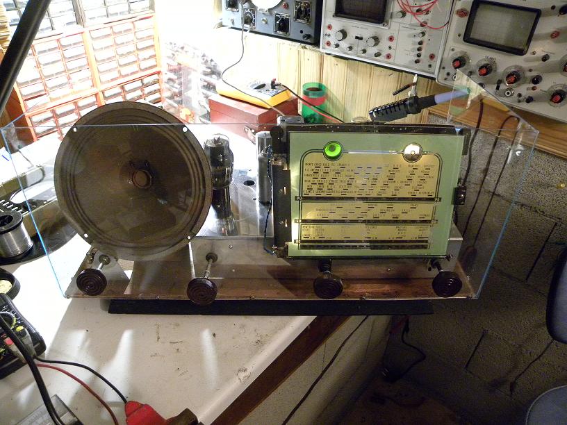

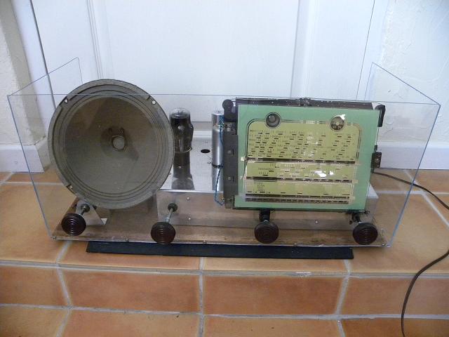

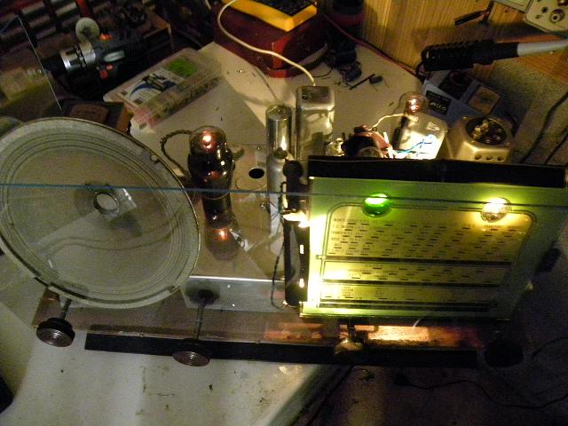

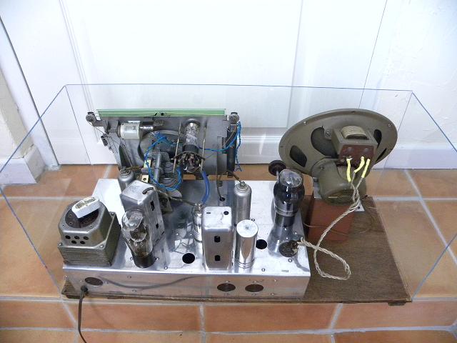

Un peu d'originalité pour changer. J'avais récupéré ce châssis radio dans une caisse en bois complétement explosée.
La marque est inconnue et comme le châssis en alu était impeccable, j'ai décidé de lui redonné vie et c'était aussi l'occasion d'en faire un objet de démonstration.
J'ai changé tous les condos et quelques résistances ainsi que l'EM34. J'ai refait une partie de la filasse et par chance trouvé une glace qui à peu de chose près avait les orifices adaptés. Certes les indications de la glace sont maintenant aléatoires mais l'illusion est parfaite.
De la caisse, je n'ai conservé que le fond et placé tout autour du plexiglas. Je pense enfermer complètement le poste pour des raisons de sécurité mais il faut que je prévois des trous pour la sortie du son et le refroidissement de l'appareil.
Il faudrait aussi que je mette uniquement du tubes en verre pour l'esthétique, j'ai déjà remplacé la 6K7.

C'est top
C'est sa glace d'origine ?

Non ce n'est pas la glace d'origine. c'est ce que j'ai trouvé de plus approchant et adapté aux orifices. j'ai un bon petit stock de vitres dans mon bordelodrôme...

Si tu avais le schéma.... je suis preneur, la question que je me pose est : comment remplacer ce vieux haut parleur, esr-ce qu'on peux mettre un transfo de sortie (classique pour un montage à lampe et pour le HP ????).
Salut.
Ilex.
| Sujet : La TSF par transparence. Nouveau | De grognon27 Le 15-08-2012 à 22:40 sta |
Il semble que le transformateur de sortie soit sur le HP. Mesurez la resistance du HP et si vous trouvez un autre modèle de même impédance, montez le transfo sur le châssis. Maintenant vous connaissez la lampe finale d'amplification BF, donc vous connaissez la charge optimale de cette lampe, disons 4500 ohms. Maintenant vous avez en stock un HP de 15 ohms, il vous faudra trouver un transfo de (4500/15)exp(1/2) soient 17 de rapport. Un vieux transformateur 230V/12V à grains orientés fera très bien l'affaire.
Bonne bidouille.
| Sujet : La TSF par transparence. Nouveau | De slouptoouut Le 15-08-2012 à 23:28 sta |
oui, on peut séparer le T S du HP, ou en adapter un autre de rapport d'impédance convenable (a calculer)
Et en fait, vu la piètre fidélitée , et la modeste puissance ...d'un tel appareil , a peu pres n'importe quel transformateur secteur ordinaire (même si il n'est pas à grain orienté, et même avec un noyau de fer à ferrer les ânes ! ) de rapport convenable peut suffire , au prix d'une légère altération de la qualitée de reproduction sonore (a condition de le choisir pas trop petit , plus il est gros moins il sera saturé )

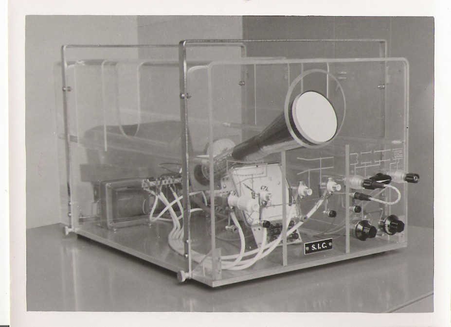

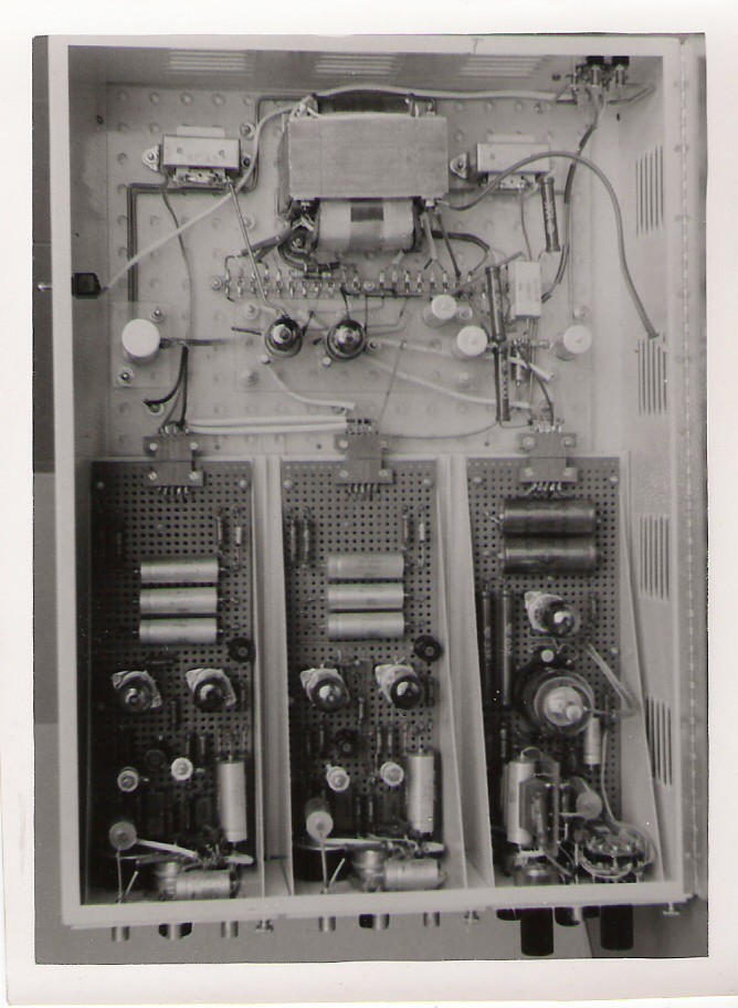

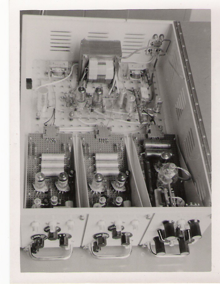

| Sujet : La TSF par transparence. Nouveau | De crilemans Le 16-08-2012 à 13:13 sta |
Salut à tous.

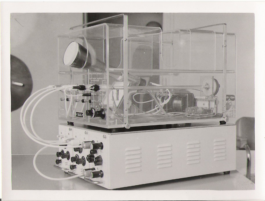

A propos de transparence, j'ai réalisé en 1966, un oscillo "pédagogique" partie supérieure
(tube et THT) transparente pour la formation d'étudiants à la fac de Toulouse.
Sur les photos, le tube est un DG7/32, le tube définitif, n'étant pas encore reçu.
La partie supérieure est autonome et peut être utilisée seule pour faire l'étude de la
déviation magnétique, une collerette porte bobine venant coiffer le col du tube, d'où
les découpes à droite et à gauche du plexi.
La partie inférieure, comporte 3 tiroirs, ampli V, H et base de temps (à thyratron !!!)
avec liaison à la demande vers la partie supérieure.
Les photos , prise de vue, développement, tirage papier et scan aujourd'hui sont aussi
du "made moi", ainsi la boucle est bouclée.
J'ai des photos, bien meilleures, faites dans un studio photo, mais elles sont dans le
dossier technique complet, lequel est actuellement inaccessible dans mes archives.
Je dispose de plusieurs châssis de TSF sans coffret, cela me donne une bonne idée
pour montrer les tripes d'un poste, dans le musée que je suis en train de constituer.
Merci Phil d'avoir fait remonter à la surface, ce vieux souvenir.
Bonne journée à tous.
crilemans.

Pour Jean Marc, pour le châssis je n'ai aucun mérite car il est en alu alors de Miror et un peu d'huile de coude et ça revient tout seul.

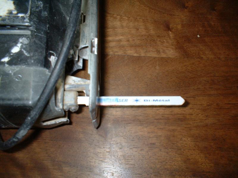

Avec ce type de lame ===>
Bien sûr en laissant le film de protection et en plaquant bien le plexi entre deux plaques de contreplaqué au plus près possible du trait de scie. Je n'ai même pas mis de ruban adhésif sous le trait de scie.
J'avoue que ce type de lame m'a agréablement surpris.
