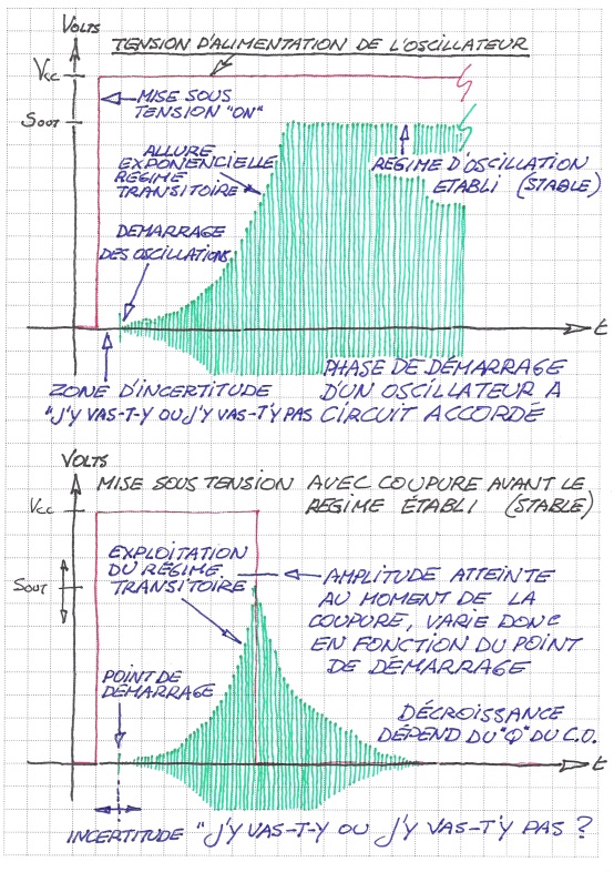

    Passons maintenant au cas de l'oscillateur qui démarre.
    Lorsque l'on applique la tension d'alimentation à un oscillateur haute fréquence, celui-ci va démarrer au point d'incertitude
    " J'y vas-t-y ou j'y vas-t'y pas ? ", ensuite d'une manière exponencielle, il aborde le régime transitoire, et pour finir,
    il se stabilise dans la phase du régime établi.
    Ce qui fait démarrer notre oscillateur, c'est l'effet thermodynamique, ou plus clairement l'agitation électronique dans le circuit.
    Maintenant si nous agissons d'une manière répétée et à cadence régulière sur la phase de démarrage en prenant la précaution
    de couper l'alimentation juste avant le régime établi, nous remarquerons une fluctuation importante du sommet de l'amplitude.
    Cela est dû au fait que le point de démarrage n'est pas régulier dans le temps, les petits décalages de temps, entrainent des
    variations d'amplitudes importantes (amplification exponencielle), une fois l'alimentation coupée, l'amplitude décrois selon la
    valeur du coefficient de surtension du circuit oscillant (C.O.).
    Dans une détectrice à "Super-réaction" on exploite ce phénomène, car en plus du démarrage thermodynamique, il y a
    le démarrage en fonction du signal reçu.

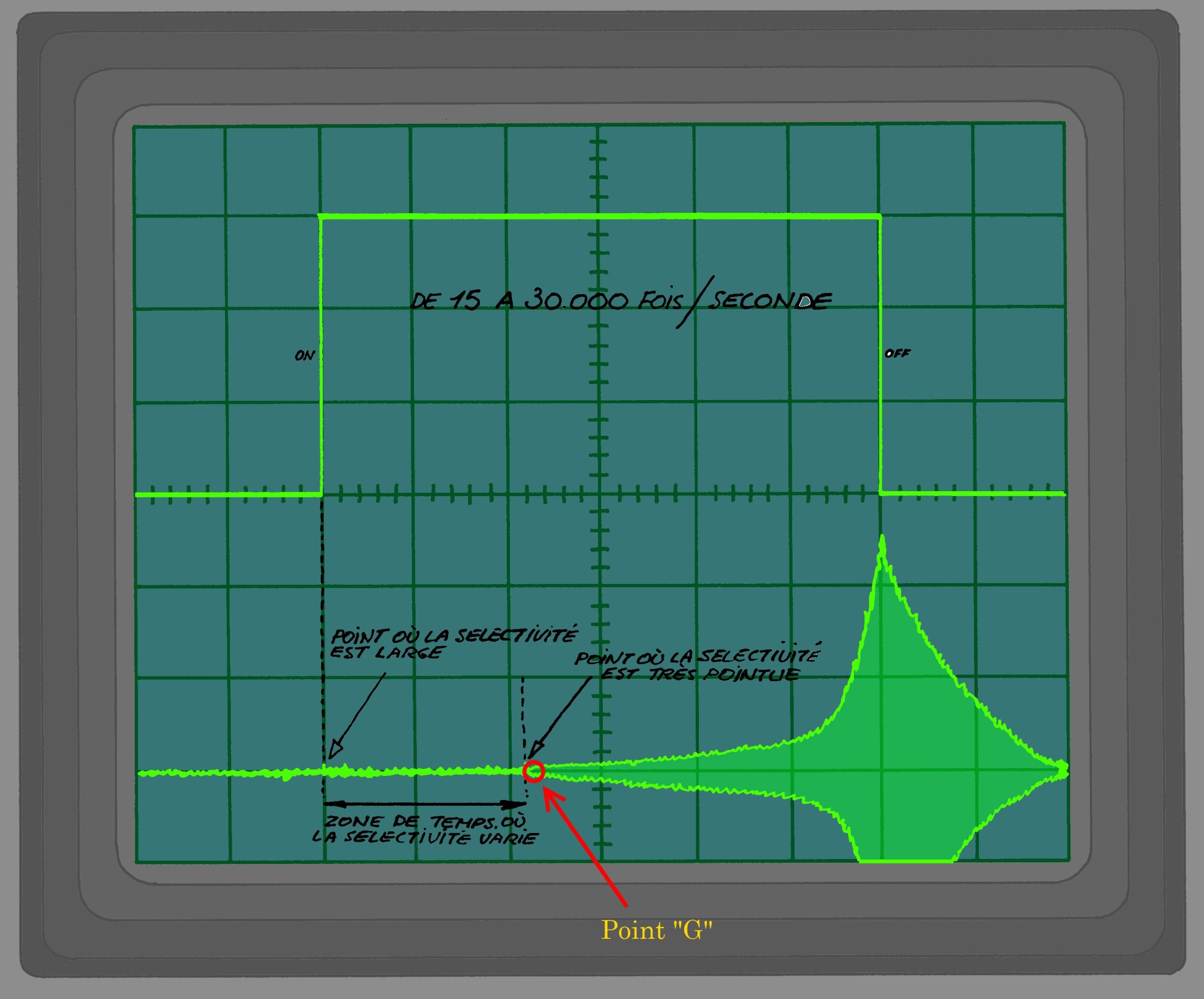

Sujet : J'y vas-t-y ou j'y vas-t'y pas? ... Phase II Nouveau De Tontongé  Le 20-08-2012 à 11:23 sta
    Si! si! ... j'y vas continuer!
    La phase à géométrie variable de la courbe de séléctivité, ou plus exactement et simplement,
    la "Phase répétitive à sélectivité variable", hé! oui! malheureusement pour une détectrice à
    "Super-réaction", il va faloir maitriser une quantité importante de paramètres, je ne les citerais
    pas tous, car je ne les connais pas tous, mais je ferais mon possible pour en décrire les principaux,
    et parmis ceux-ci, la sélectivité variable répetitive en est un, je m'explique:

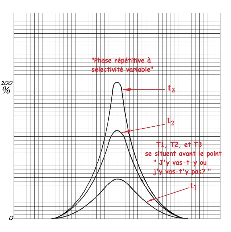

    Entre le point de mise sous tension et le point " J'y vas-t-y ou j'y vas-t'y pas? " ce trouve la phase
    répétitive à sélectivité variable, dans cette duré de temps très court, et juste avant la naissance
    des oscillations, la courbe de sélectivité va passer d'une grande bande passante, à une bande
    passante réduite, dû au désamortissement progressif du circuit oscillant ("Q" en augmentation).
    On comprend aisement que ce genre de sélectivité sera moins pointu qu'une sélectivité obtenu
    au moyen d'une simple détectrice à réaction, où l'on amène manuellement la sélectivité à son
    maximun, et elle y reste, ici, avec une détectrice à "Super-réaction", il sera question de sélectivité
    moyenne, englobant le phénomène de sélectivité variable, l'inconvénient majeur d'un tel fonctionnement
    saute aux yeux, il suffit q'une station légèrement décalée en fréquence soit reçue ... disons qu'elle
    est assez puissante que pour être reçue décalée ... et fasse démarrer les oscillations, en apportant
    à chaque alternance suffisament d'énergie, que pour faire croitre plus rapidemment la phase transitoire
    des oscillations ... c'est ainsi que le signal de cette station sera détecté.

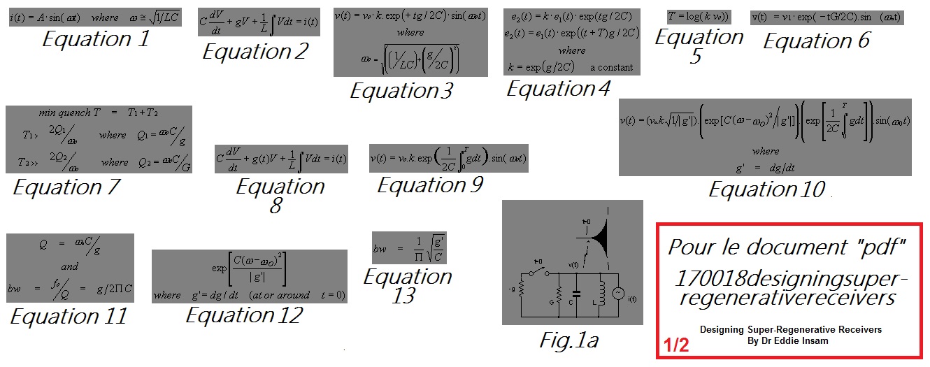

    Conception des Récepteurs à "Super-réaction"; par le Dr Eddie Insam.
    Pendant une soixantaine d'années, les récepteurs à "Super-réaction" on été décrits dans des centaines
    d'exemplaires de publications, avec peu, ou pas d'explication du tout, quand au mécanisme de leur fonctionnement
    Eddy Insam, dissipe les mystères qui entourent ce type de récepteur, en donnant des explications très détaillées.
    (suite dans la pièce jointe)
    TTg.
.PDF
Sujet : J'y vas-t-y ou j'y vas-t'y pas? ... Phase II Nouveau De Tontongé  Le 28-08-2012 à 10:20 sta
    Apparemment les figures ne paraissent pas dans le document ???
    Les voici en "jpg" (première partie)
    TTg.
Sujet : J'y vas-t-y ou j'y vas-t'y pas? ... Phase II Nouveau De Marcel Bourguinet  Le 28-08-2012 à 10:39 sta
    Ce sera mieux Ici les figures ce trouvent à la fin du document.
Sujet : J'y vas-t-y ou j'y vas-t'y pas? ... Phase II Nouveau De Tontongé  Le 29-08-2012 à 06:04 sta
    En effet! toutes les équations et les figures se trouvent à leur place dans le fichier stocker sur ce site de téléchargement.
    Merci Marcel !

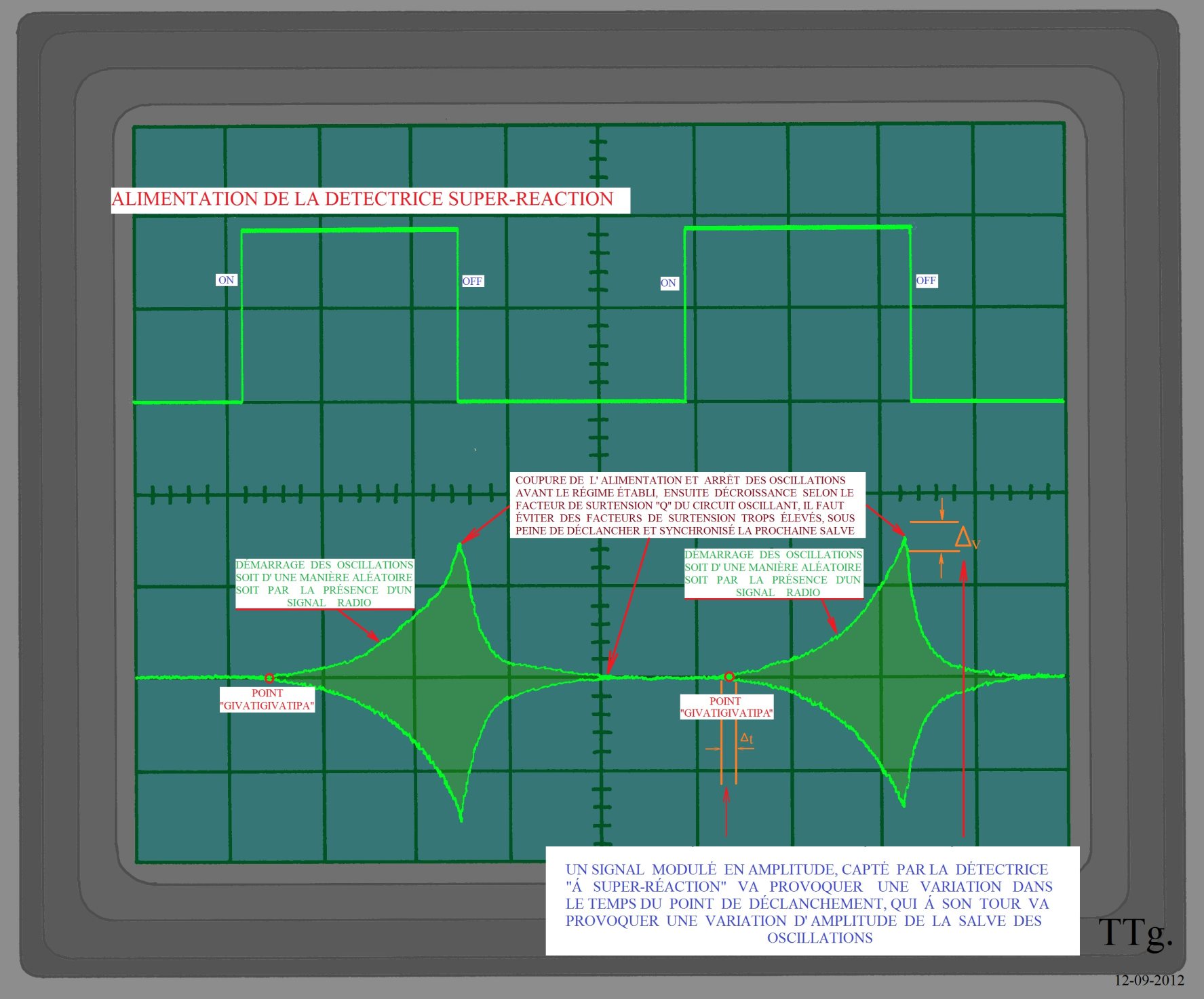

Sujet : J'y vas-t-y ou j'y vas-t'y pas? ... Phase II Nouveau De Tontongé  Le 12-09-2012 à 09:48 sta
    Il existe plusieurs mode de déclenchement des oscillations dans une détectrice à super-réaction, on a :
    -Le mode (1), qui est le déclenchement commandé par la mise sous tension à une cadence fixée
    par un oscillateur externe, ce système permet de couper la détectrice avant qu'elle n'atteigne le régime
    établi des oscillations, ( plus stable pour recevoir de la transmission numérique, synchronisation )
    -Le mode (2), qui est aussi un déclenchement commandé par la mise sous tension à une cadence
    fixée par un oscillateur externe, mais dans ce cas ci le système coupe en régime établi, l'information se
    trouve dans la durée de la salve, au contraire dans le mode (1) l'information se trouve dans l'amplitude
    de la fin de la salve. ( mode (2), moins grande amplification, mais plus grande dynamique d'entrée ).

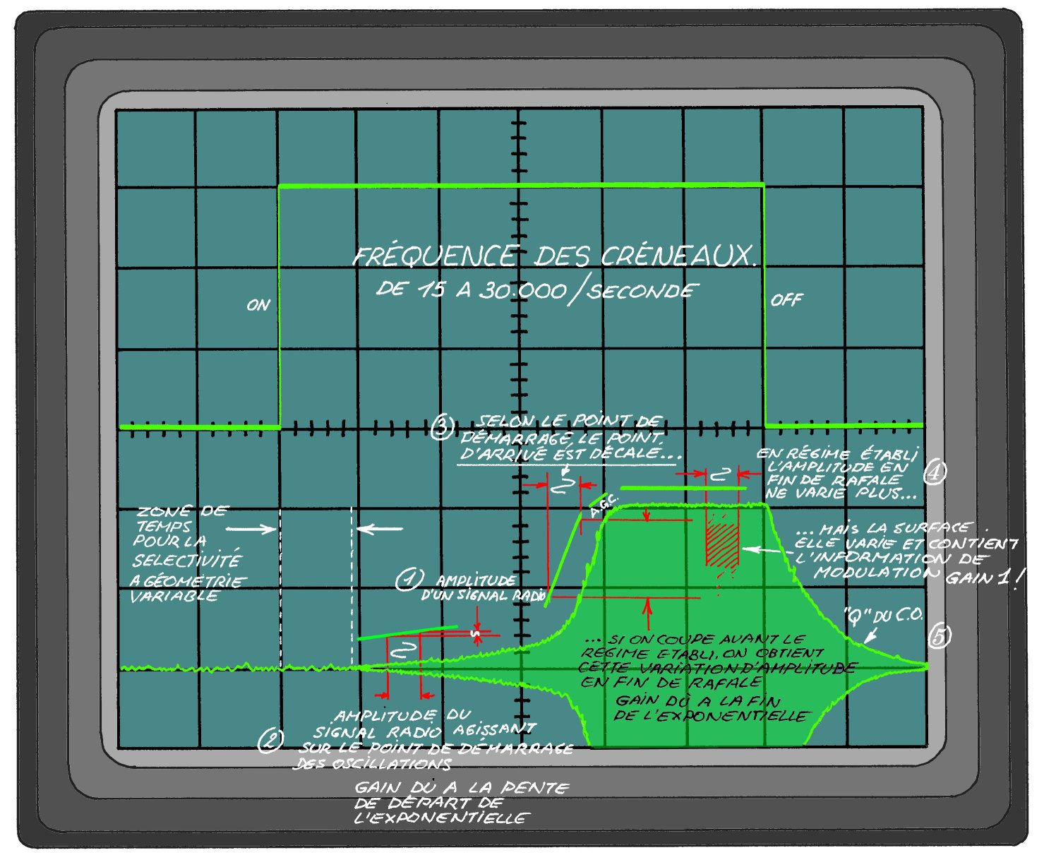

    cette sensibilité augmente et la bande passante se rétrécit, cela se poursuit jusqu'au moment où la présence
    d'un signal radio va déclencher l'accrochage des oscillations, selon sa puissance et l'alternance qui va se
    présenter, il fera démarrer un peu plus tard ou un peu plus tôt les oscillations, la rampe au début de l'exponentielle
    est pratiquement à l'horizontale, cela a pour conséquence de provoquer une forte variation de temps sur le point
    "Givatigivatipa", cette variation de temps en fin d'exponentielle, va provoquer une forte variation d'amplitude de
    la rafale si on travaille en mode (1), si on travaille en mode (1) et (2) l'AGC va agir, et la variation de temps du
    départ va provoquer une même variation de temps à l'arrivé, le gain est donc moindre pour des signaux radio
    de fortes amplitudes.
    C'est la surface de la rafale qui contient l'énergie de l'information de la modulation du signal radio.
    Après détection, un simple filtre passe-bas permet d'extraire la "BF".
    TTg.

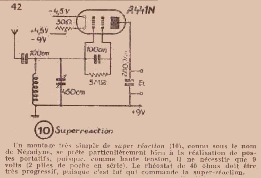

    Voici un montage expérimentale avec des tubes triodes, mais j'ai quelques doutes quand au fonctionnement ???
    TTg.
