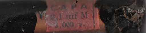

| Sujet : Identification de valeur de chimique Nouveau | De sylvain42 Le 26-07-2012 à 10:09 sta |
Bonjour a tous
merci a tous pour vos réponses
je je me suis trompé en tapant c'est bien un papier
voici la photo de la "bete" (en fichier joint)
il fait: 1.5 cm de diametre par 4.5 cm de long
Sylvain
| Sujet : Identification de valeur de chimique Nouveau | De wizhard Le 26-07-2012 à 12:18 sta |
Hello....
Oui, c'est bien un papier (de ceux qu' entre tecos on appelle des "goudron", bien que le brai qui les étanchéifie n'ait aucun rôle électrique) et d'après le marquage c'est bien un o,1µ isolé à 3000v (max!!)
En principe les condos modernes isolés à 600 V tiennent aussi bien, de telle isolations n'étaient vraiment valables q'en TV.....
