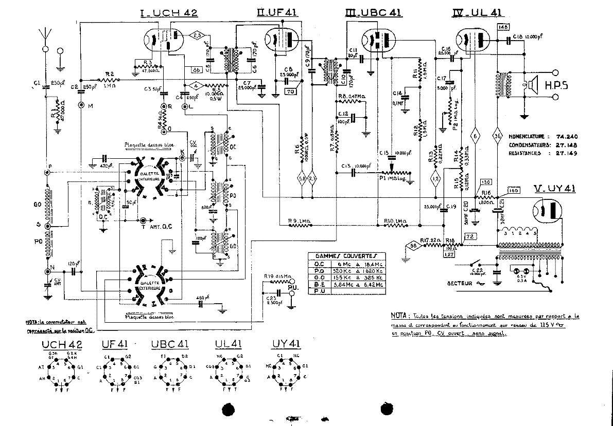

    j edésire remettre en état un ducretet thomson L 724, donc si vous avez le schéma et +
    merci d'avance et salutations
Sujet : Schéma Nouveau De JC Dubreuil  Le 10-07-2012 à 18:33 sta
    Le schéma.
    Jean-Claude

    Oh là rapide!!merci ;
Sujet : Schéma Nouveau De papi  Le 11-07-2012 à 10:36 sta
    Re
    auriez vous une photo du dessous du chassis ( disposition des différents composant ?
    merci d'avance
