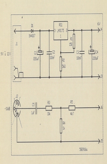

    et encore sur le meme sujet : l'entrée qui est prévue par le micro qui est sur le cartouche est remplacé par un montage résistances ( adaptation impédance ) , je peux rentrer avec un signal de 750 mv de sortie de table ?? est ce que cela ne posera pas de probleme ??

    Pas de problème pour atténuer une entrée micro,à moins qu'il ne s'agisse d'une entrée symétrique (200 ohms) ou d'une entrée avec alimentation pour un électret; Dans les 2 cas il faut en tenir compte et calculer le diviseur en conséquence. Par contre (sauf électret) je ne vois pas vraiment l'utilité du condo.....

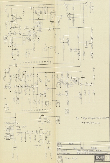

    en alimentant sous 9 à 10 vols , dois je changer la valeur de la R58 ( 150 ohms ) qui sert je suppose à sa polarisation ??
    puis je obtenir les 100 mw avec ce type de modification??

    on a du mal à discerner la 150 Ohms , le schéma sort bien mal !
Sujet : augmenter la sortie du BFR96S Nouveau De titoon  Le 16-05-2012 à 05:50 sta
    bonjour , pour le schema , hélas 3OOK ne suffise pas en taille , j'ai besoin de 800ko au minimum , je vous transmet par email.
    Merci , Philippe

    possibilité de booster l'étage à BFR93 en diminuant R57 de 100ohms à 56 ohms ??
    Par le fait en recevant plus de HF sur sa base,le BFR96 devrait augmenter sa puissance de
    sortie.
