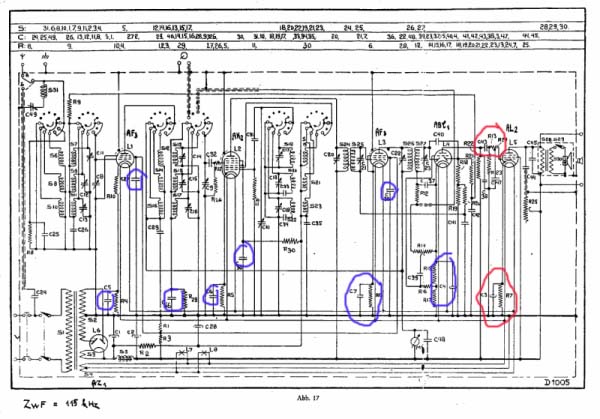

    Par contre le condensateur de liaison grille doit être changé impérativement même s'il parait bon a l'ohmmètre il fuit sans doute quand 300V lui sont appliqués.
    De quel condensateur de "couplage" parlez vous : celui qui est dans la cathode en // sur la R de 650 ohms auquel cas un 22 micros 50V aurait suffit.
    Cerclé de rouge a remplacer impérativement !
    cercle de bleu a remplacer suivant les mesures , mais l'expérience montre qu'il vaut mieux les changer........
    Amicalement
    Radiolo

    Merci Radiolo. Je joint un schéma pour bien expliquer mon propos.
    Il me faut changer tout le câblage dont le caoutchouc est parti en poussière (sécurité, cc).
    Pour l'instant seul la HT le HP et la lampe AL2 sont câblés avec du nouveau câble.
    Voici le schéma de ce qui est actuellement câblé en fil neuf.
    Avant de continuer il me faut trouver pourquoi la HT s'affaisse.
    Bernard
.PDF
