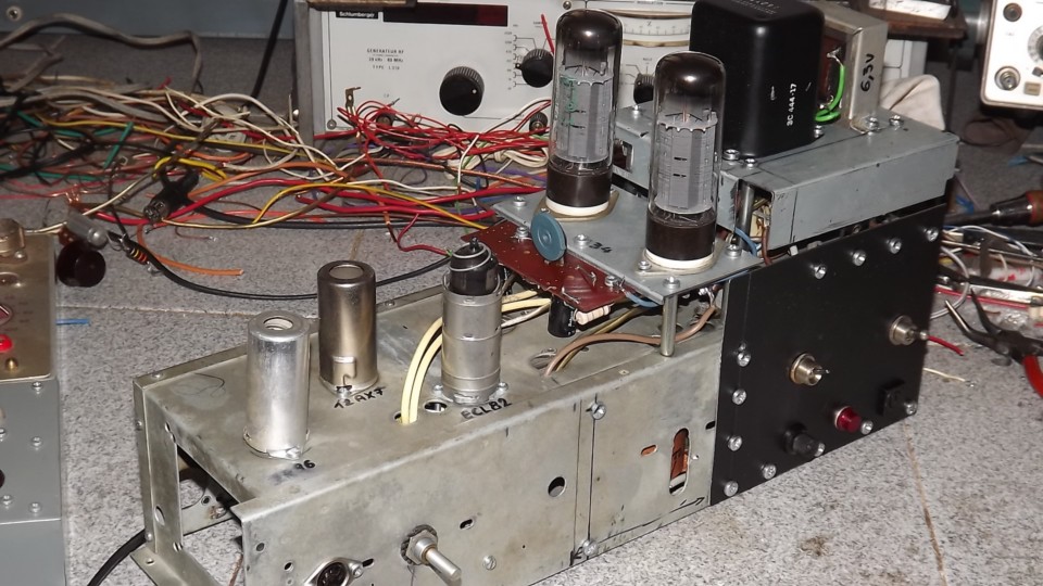

Sujet : Deux 807 au PA Nouveau De Totolagalène  Le 30-04-2012 à 18:12 sta

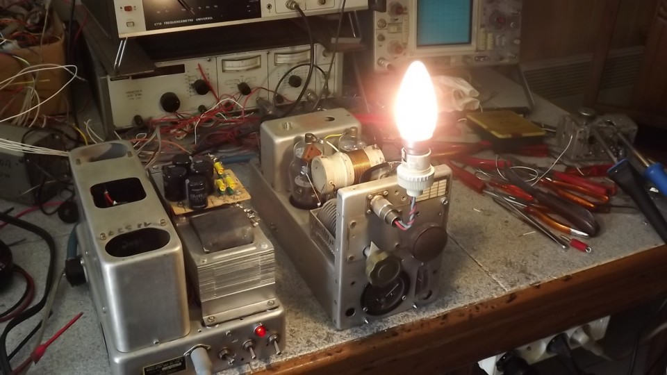

    J'ai câblé la 2ème 807 en // sans rien modifier d'autre.
    J'ai mis en route, cà semble aller. L'ampoule 220 40 W en charge d'antenne s'allume plus fort.
    Ce que je ne comprends pas, c'est que le courant plaque n'ait pas environ doublé (j'ai perdu 20 V de HT. [:Hi:] >>>>>>>>>>>>>>>>>>>>>>>>>>>>>>>>>>>>

Sujet : Deux 807 au PA Nouveau De ilex  Le 01-05-2012 à 10:56 sta
    Bonjour toto......
    Quel est l'appareil que tu équipes de 807, un P.A. ou un émetteur(quel type ?).
    Est-ce que la lampe en sortie ou à la place de l'antenne peut servir de charge fictive ?
    Bonne journée.

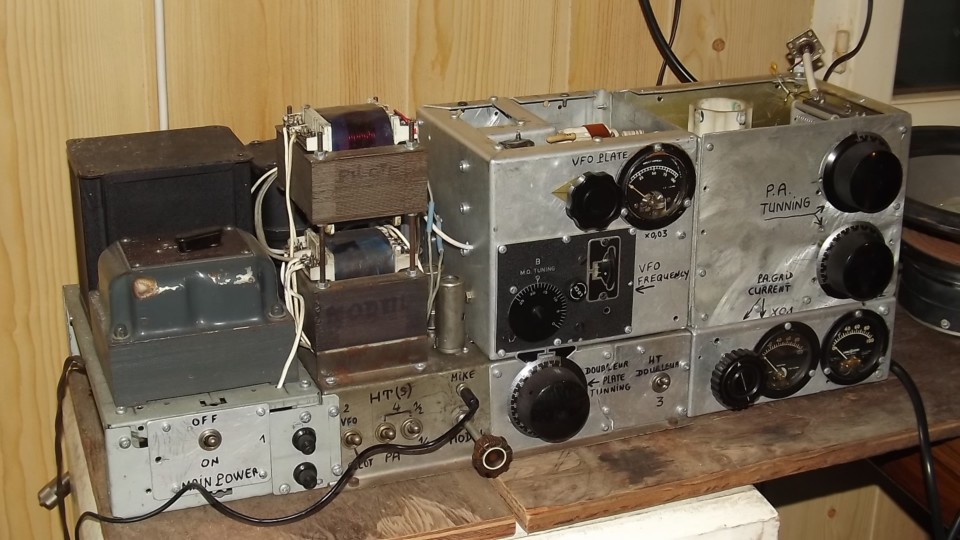

Sujet : Deux 807 au PA Nouveau De Totolagalène  Le 01-05-2012 à 12:40 sta
    C'est l'émetteur longuement décrit et mis au point dans différents fils ici, type "Toto/ Radiolo".
    Oui l'ampoule d'éclairage peut servir de charge d'antenne à condition d'avoir un circuit de sortie en PI qui permette d'adapter l'impédance de sortie à celle de l'ampoule.

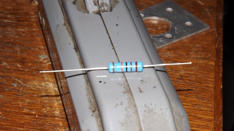

    J'ai mis une 22,5 K pour alimenter les 2 écrans en lieu et place de la 47 K quand il n'y en avait qu'un seul; cette fois l'ampoule est prête à exploser et le milli plaque est en butée, il
    faut que je refasse son shunt pour le transformer en "200 mA". >>>>>

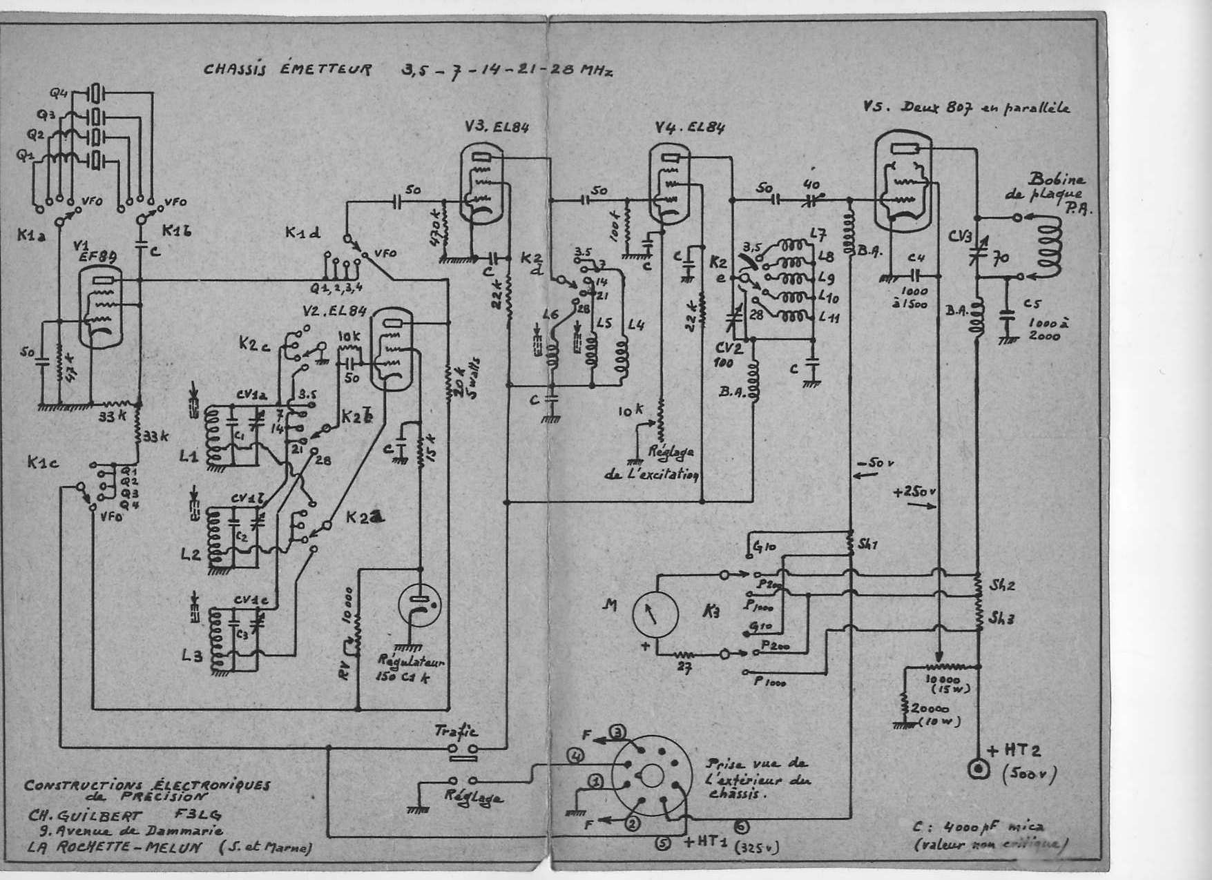

Sujet : Deux 807 au PA Nouveau De Bombarde  Le 02-05-2012 à 09:21 sta
    Rappel:
    J'avais mis il y a quelques temps déjà un schéma d'un émetteur F3LG où il y avait 2 807 au PA.
    Je le remets encore. J'ai les schémas des alim le modulateur et le reste .

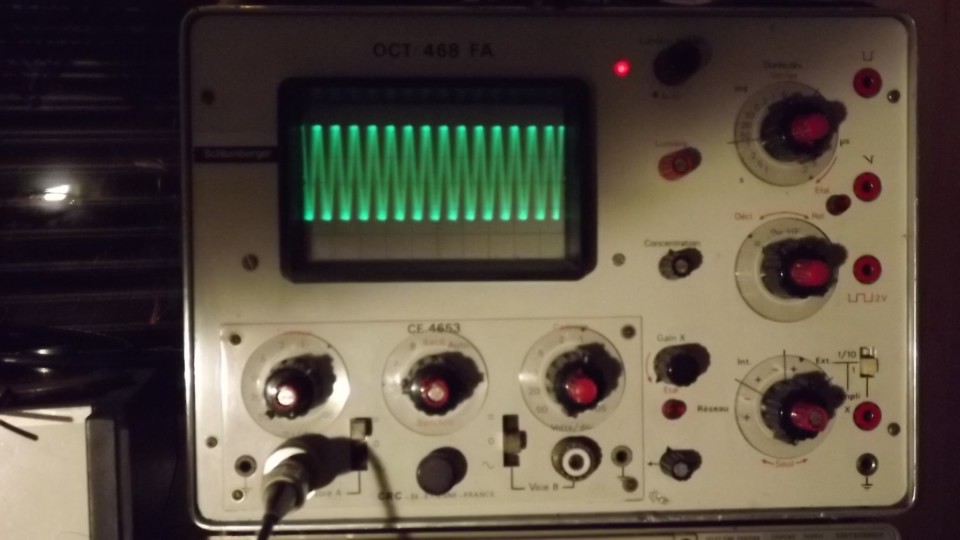

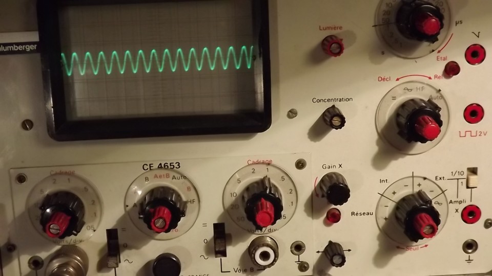

Sujet : Deux 807 au PA Nouveau De Totolagalène  Le 02-05-2012 à 20:02 sta
    Merdouillerais-je?
    Pour DC, avec ces réglages >>>>>>>>>>>>>>>>>>>>>>>>>>>>>>>>>>>>>
    [:Hi:]
Sujet : Deux 807 au PA Nouveau De radiolo  Le 02-05-2012 à 21:23 sta
    Tu mesure quoi on dirait la HF ?
    donne les position des boutons sensibilité Y V/div ?
    Vitesse de BT Ms/div ?
    C'est pas lisible sur les photos....
    Il faut mette un autre pont Résistif connecté directement sur la HT en sortie du filtre HT (2éme capa de filtrage)
    Amicalement
    Radiolo
Sujet : Deux 807 au PA Nouveau De Totolagalène  Le 02-05-2012 à 21:29 sta
    Oui, j'ai réalisé qu'il fallait démonter le pont en place et le reconstruire sur la ligne HT.
    Là c'était la HF, 0,5 V /Div et 2 ms. [:Hi:]

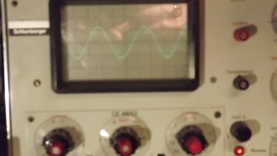

Sujet : Deux 807 au PA Nouveau De Totolagalène  Le 02-05-2012 à 22:51 sta
    En position DC (l'inverseur avec zéro central) la sinusoïde est la même. [:??:]
    Je vais prendre avant la self.
    [:Hi:]
Sujet : Deux 807 au PA Nouveau De radiolo  Le 02-05-2012 à 23:05 sta
    Il y a un problème , ne rien changer il faut trouver ce qui ne va pas.
    1 ) prendre un voltmetre
    Mesurer en DC la tension 500V la ou est branchée la 100K
    Mesurer en DC la tension divisée par 100 par le pont 100K/1K
    Radiolo

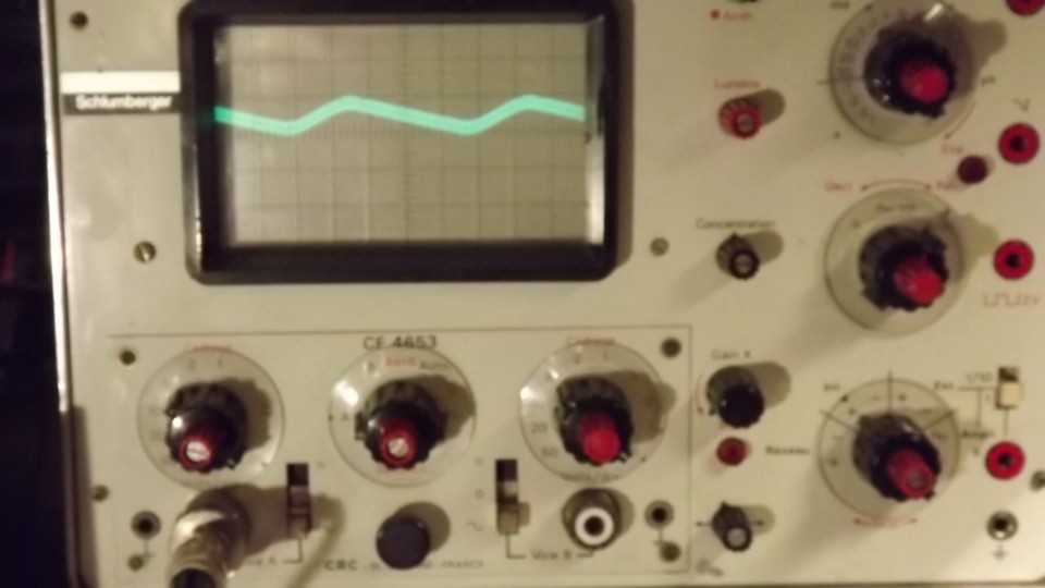

Sujet : Deux 807 au PA Nouveau De Totolagalène  Le 02-05-2012 à 23:12 sta
    Avec le même pont (mobile) avant la self, sur 0,05 V/ Div et 2 ms, çà fait un truc comme
    çà >>>>>>>>>>>>>>>>>>>>>>>>>>>>>>>>
    [:Hi:]
Sujet : Deux 807 au PA Nouveau De radiolo  Le 02-05-2012 à 23:26 sta
    Oui oui c'est ça
    Par contre il y a un pb d'étalonnage de la BT on lit 1 période 5 divisions a 2ms/div cela fait 100ms alors que l'on devrait lire 10ms
    Il n'y a pas un bouton d'expansion par 10 qui serait en fonction ?
    La partie courte montante est celle pendant laquelle de pont de diodes débite et charge la capa
    La partie longue descendante est celle pendant laquelle le pont de diodes ne débite plus et la capa joue son rôole de réservoir et fournit la tension en se déchargeant.
    La charge dure 1.5 div la décharge 3.5div le ratio est de 3.5/1.5=2.33
    Comme on demande a l'alim un courant Dc de 200mA le pont débite 200*2.33=466mA plus 200mA car la demande de courant existe toujours pendant la charge des capas total 666ma (l'enfer quoi)
    amicalement
    Radiolo

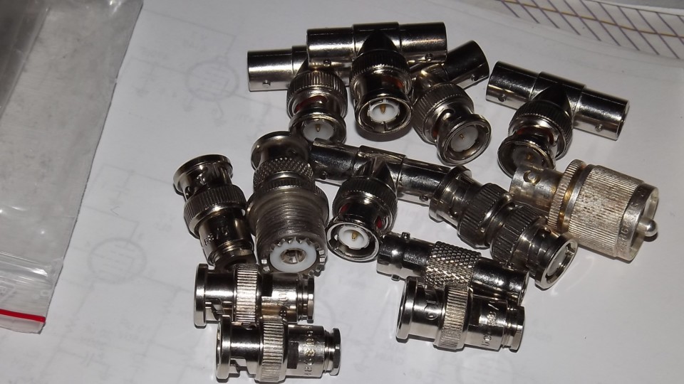

Sujet : Deux 807 au PA Nouveau De Totolagalène  Le 03-05-2012 à 21:15 sta
    Bonsoir.
    HEU...REUX!:o)
    Je vais pouvoir rejouer du triangle et faire du trapèze avec des câbles dignes de ce nom.
    Crilemans a lu que je n'avais pas de Tés BNC et il m'a envoyé tout çà >>>>

Avé le Té à crilemans et les deux 807 (190 mA sous 520 V input) >>>>>>>>>>>>>>>>>>>>

    Beau tout cela....
    Tu peu "pousser" un peu le pot de gain pour moduler un peu plus ?

Sujet : Deux 807 au PA Nouveau De fdevlos  Le 05-05-2012 à 13:16 sta
    quel festival ! Je vois que toto maîtrise complètement
    les possibilités de cet oscillo à 10 euros.
    Bravo pour la mise au point de cet émetteur.

    " Crilemans a lu que je n'avais pas de Tés BNC et il m'a envoyé tout çà >>>> "
    Ça, ça s'appelle l'esprit OM !!! Heureusement que ça existe encore par les temps qui courent !!!

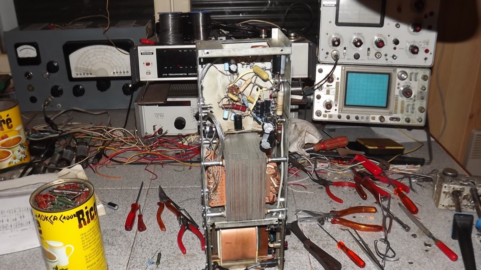

    J'ai remballé l'émetteur sur une étagère et j'ai remis l'ampli "Marshmall" sur le billard
    Je sens qu'on va pas tarder à reparler "radio" >>>>>>>>>>>>
    Il est destiné à moduler un autre émetteur par la plaque (807 sous 600 V).
    J'effectue sans tarder les modifs préconisées par F6CER (car il accroche de partout) et je vous en r'cause incessamment, p't'être même avant. [:Hi:]

    Tins! Il est là l'émetteur (les 2 boîtes en alu), même pas été dans l'éther, une fois!
    C'est vrai qu'avec un oscillo, y'a pas meilleur rapport d'écoute (sauf l'antenne). [:Hi:]
Sujet : Deux 807 au PA Nouveau De jeanmarie  Le 11-05-2012 à 23:36 sta
    alors on ne se fait pas un petit qso? :-(
Sujet : Deux 807 au PA Nouveau De Totolagalène  Le 11-05-2012 à 23:46 sta
    Même pas!
    Je n'ai qu'un doublet pour 14 Mhz, je l'ai installé l'été dernier et effectué une liaison de 5 minutes pour épater un copain à 3 Kms avec l'émetteur précédent "alias Toudinbloc" >>>>>>
    C'est pour celui là que je voudrais m'amuser à mettre au point le modulateur "Marshmall"
    car cet émetteur est actuellement modulé par l'écran. [:Hi:]

    Avant de remballer ton émetteur sur l'étagère je me suis amusé à celà: J'ai au plafond de ma pièce un fil tendu en carré, ouvert, qui fait une douzaine de mètres en développé.
    Je l'ai raccordé à la sortie de l'émetteur par une ampoule de cadran (6,3 V-0,3 A) en série.
    Avec mon circuit de sortie en PI j'ai trouvé un accord et obtenu un éclairement important de l'ampoule.
    Question SVP: Est-ce que çà prouve que çà pompe et que çà rayonne au moins un petit quelquechose? [:Hi:]
Sujet : Deux 807 au PA Nouveau De Radiolo  Le 13-05-2012 à 09:44 sta
    Oui bien sur que cela rayonne
    L'ampèremètre en série dans l'antenne est le moyen de savoir l'intensité qu'elle absorbe.
    Et votre ampoule agit comme un ampèremètre.
    Si ton ampoule éclaire plein pot il passe 0.3 A dans l'antenne...
    Pour savoir exactement ce qui se passe il faudrait mesurer U et I dans l'antenne et leur phase respective
    Il y a un appareil qui fait cela c'est un coupleur directif qui permet d" mesurer la puissance incidente ( celle qui est rayonnée) et le puissance réfléchie ( celle qui "chauffe les petits oiseaux") qui est dissipée en pertes joules dans les élements de l'antenne, feeder d'antenne , du Pi , de l'émetteur.
    Amicalement
    Radiolo

    Soit dit en passant; j'ai acheté quelques résistances et découvert un nouveau marquage,
    par exemple cette 22.000 Ohms repérée rouge, rouge, noir, orange >>>>
    Quelqu'un sait d'où çà sort, çà ? [:Hi:]
Sujet : Deux 807 au PA Nouveau De Radiolo  Le 13-05-2012 à 21:47 sta
    Marquage des R de précision
    voirLA
    amicalement
    Radiolo
