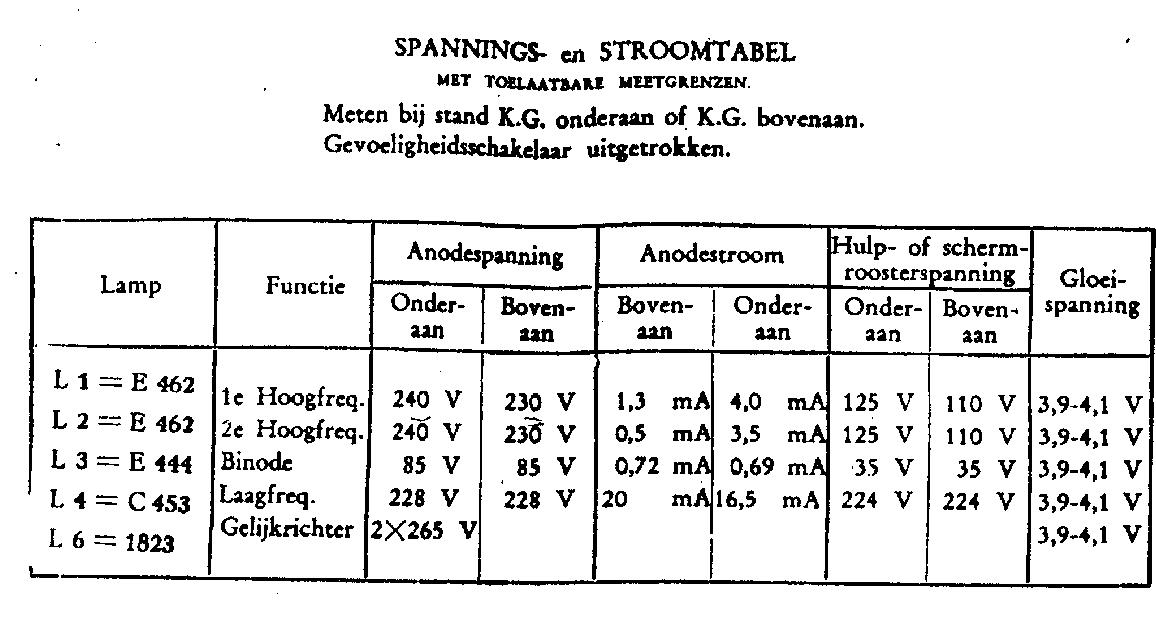

| Sujet : 2° besoin d'aide pour philips 634A Nouveau | De bthiry Le 18-04-2012 à 18:01 sta |
dans la doc Philips il y a ce tableau ->
les mesures sont faites en position KG (Petites Ondes) ,
interrupteur de sensiblité en position " tiré ",
en bas ("onderaan") et en haut ("bovenaan") de la gamme.

| Sujet : 2° besoin d'aide pour philips 634A Nouveau | De bthiry Le 25-04-2012 à 13:42 sta |
les tensions des grilles écran sont données dans le tableau envoyé le 18-04 à 18h01
c'est la colonne "schermroosterspanning"
