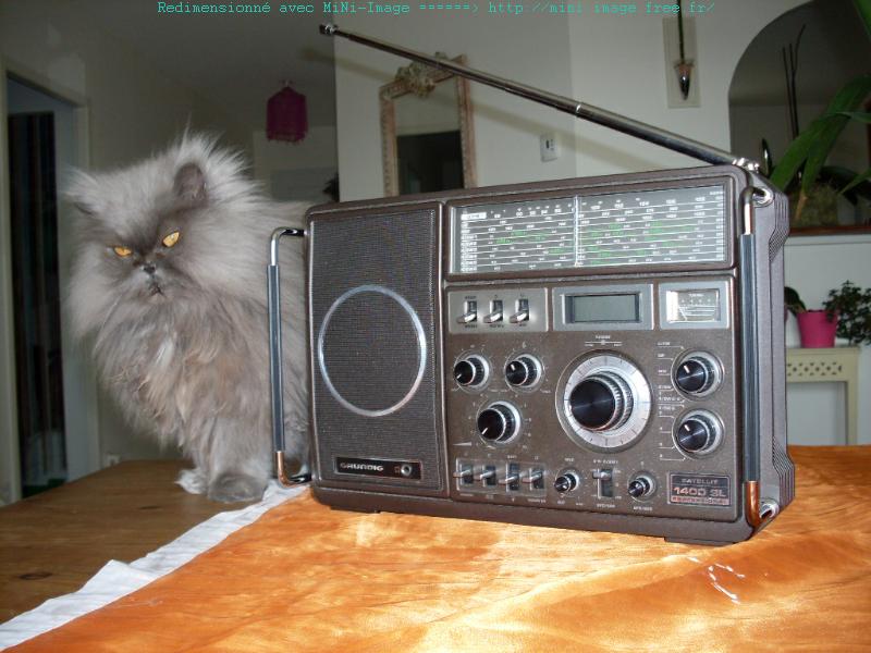

J'ai de la distorsion en BF avec ce Satellit, même sans le chat.
Qui peut m'aider, c'est une véritable usine à gaz.

| Sujet : distorsion BF Nouveau | De wizhard Le 18-04-2012 à 12:12 sta |
Bonjour....
Le schéma du 2400 (stéréo mais très peu différent) est dans les archives.
L'ampli de sortie est un IC,, TDA1037, il est probablement dans le coup (ou un composant associé) mais il vaudrait vérifier sur la sortie enregistrement (qui est en amont de l'ampli) si la distorsion n'est pas déjà présente.
Si c'est bien l'ampli la distorsion sera la même sur toutes les gammes et en FM.
Bonne bidouille Daniel.
| Sujet : distorsion BF Nouveau | De wizhard Le 18-04-2012 à 12:21 sta |
RE....
éventuellement essayer au casque ou avec un HP extérieur, une distorsion peut aussi venir du HP lui-même..
Essayer aussi sur piles, l'alime secteur peut-être dans le coup (trop faible)

Impressionnant, le greffier assorti au Satellit.
| Sujet : distorsion BF Nouveau | De wizhard Le 18-04-2012 à 12:28 sta |
Oui, il ressemble un peu au mien qui est passé beaucoup plus près de la tondeuse et beaucoup plus loin du mur.....
Une caresse pour eux.
