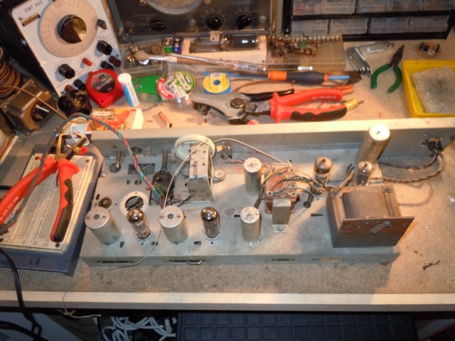

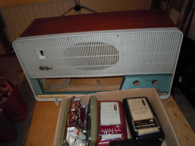

Suite à mon récent passage chez l'internaute f1bec (voir fil "Je débarrasse"), voici quelques photos du début de la restauration d'un poste qui était compris dans le lot.
Il s'agit d'un Continental Edison de 1959 si j'en crois le date-code des condensateurs.
Tubes: ECH81 / EF89 / EBF80 / EL84 / EZ80
A restaurer:
- Le cadre antenne qui est cassé
- La ficelle d’entraînement du CV qui est morte
- Le HP qui a un petit trou dans sa membrane

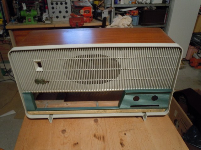

J'ai commencé par restaurer la caisse pour changer un peu ...
Le plus compliqué sur ce poste était le nettoyage de la grille en plastique, très joli mais très embêtant à nettoyer.
La méthode la plus efficace: Brosse à vêtements + nettoyant a eau de javel + eau + huile de coude!
Résultats ==> Voir photos ci-joins
A mon grand regret, je n'ai pas pu sauver le Sonora Excellence qui faisait parti du lot ..

Zut, trompé de photo !
La même, en plus propre!

| Sujet : Continental Edison modèle A624 Nouveau | De Florian . L Le 17-04-2012 à 22:03 sta |
Salut Eric, merci!
je suis aussi assez bien content du résultat , la grille était noire de chez noire!

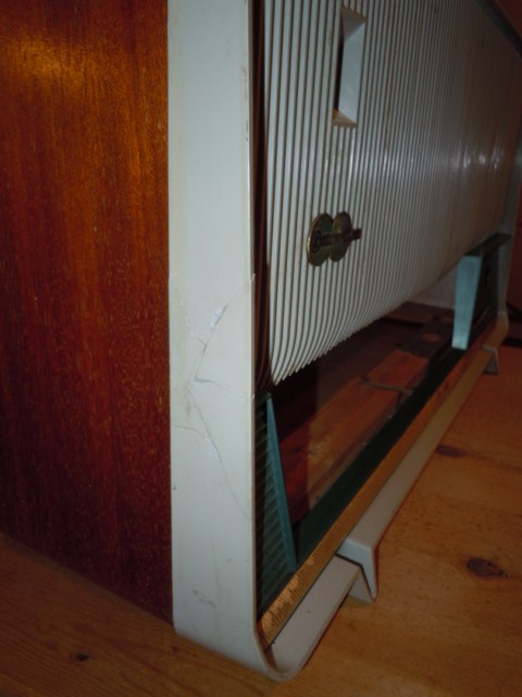

J'ai pu recoller les morceaux de la partie en plastique qui était cassé sur le côté gauche du poste, certes ça se voit un peu mais c'est mieux que rien.

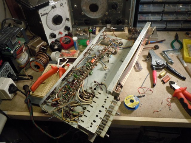

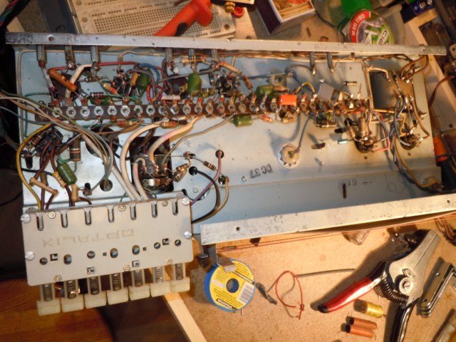

J'ai été agréablement surpris au niveau de l'électronique car a part trois condos au papier qui étaient HS, les autres [les condos vert sur la photo] sont d'époque et en parfait état de marche!
D'ailleurs, je ne comprend pas pourquoi les concepteurs de ce poste non pas utilisé les même de partout! , des papiers/goudrons en condo de liaison, c'est la mort assurée de la finale, bizarre ..

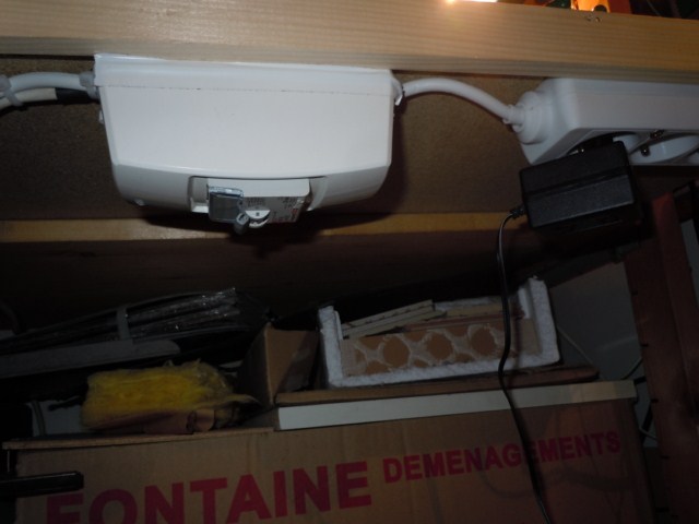

Pour ton GBF, il a en effet trouvé sa place sur le plan de travail ^^

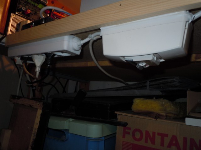

J'ai profité de l'ajout de cet appareil sur le plan de travail pour modifier un peu mon installation électrique de labo, j'étais un peu restreint en prises ...
