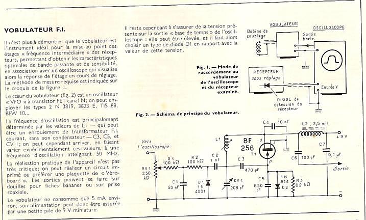

| Sujet : Detector curve Nouveau | De Adams Le 14-04-2012 à 17:13 sta |
A titre d'information j'ai mis en PJ le schéma d'un wobu. pour radio AM .(TLE Fev 1974)
Si on détecte avec une diode on obtient une courbe en cloche.
Si on détectait avec un discri. on obtiendrait un "S".

| Sujet : Detector curve Nouveau | De Adams Le 14-04-2012 à 20:53 sta |
J'ai reproduit ce montage seulement pour fdevlos ait une idée de l'architecture d'un wobu.
Maintenant on pourrait prendre un géné . de fonction ,certains sortent des dents de scie , ça doit marcher aussi avec des signaux triangulaires,ou encore faire un oscillateur Charbonnier .
Par contre je me pose des questions au sujet de la 1N4001 à 50 MHz , heureusement les varicap HF sont faciles à trouver dans les vieux tuners TV.
| Sujet : Detector curve Nouveau | De XYZ du 56 Le 14-04-2012 à 21:02 sta |
La 1N4001, n'a qu'un rôle d'écrêteuse (idem pour la 1N914) qui n'a(ont) aucun pouvoir HF: ce sont des diodes de redressement.
Confirmation par des personnes plus compétentes que moi... qui vient de sortir de ma basse-cour.
| Sujet : Detector curve Nouveau | De XYZ du 56 Le 14-04-2012 à 21:12 sta |
Pardon, 1N914, diode de commutation, à l'origine et 1N4001 (XXX) diode de redressement.
| Sujet : Detector curve Nouveau | De Adams Le 14-04-2012 à 22:10 sta |
<<La 1N4001, n'a qu'un rôle d'écrêteuse (idem pour la 1N914) qui n'a(ont) aucun pouvoir HF>>
Toutes les diodes possèdent l'effet varicap.
Je vois la 4001 montée en varicap et la 914 en protection du TEC.
J'ai regardé l'original,C4 est bien noté 10 nF ,avec cette valeur il ne doit pas sortir grand chose !
Ca doit être 10 pF.

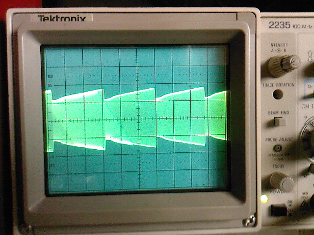

J'ai presque trouvé ce qu'il faut. Le Wavetek 142 possède une entrée VCG In -->
et monte en fait à 10 MHz, peut-être un peu plus apparemment...

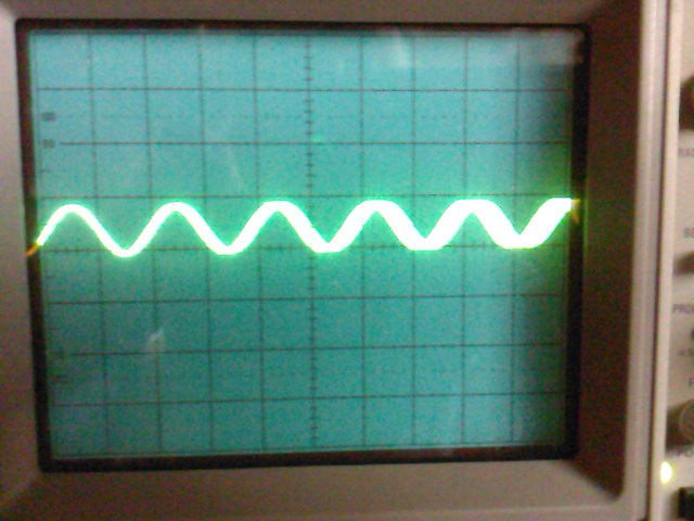

J'ai pu moduler le 10 MHz avec un sinus de 10 Hz, la partie droite de la visu
est mobile d'où le flouté, la gauche est fixe -->

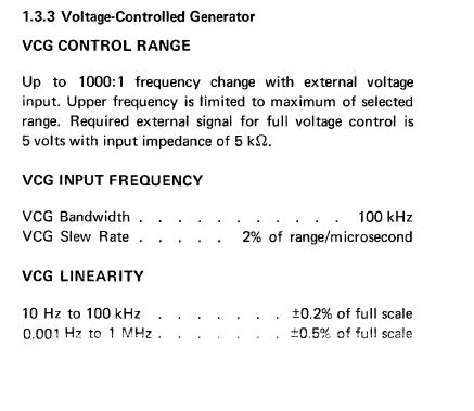

D'après la doc l'entrée VCG du Wavetek est 5 kOhms, c'est donc bon.
Cette entrée semble plutôt prévue pour recevoir une tension
continue pour réglage de la fréquence. Je ne sais pas si y envoyer
une tension variable est très indiqué.

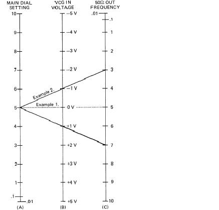

Avec un VCG calé à 10,7 il faut chercher quelle tension met la sortie à 10,6 et celle qui le met à 10,8
La déviation de fréquence par volt doit être dans la doc (pour ne pas dépasser les limites )
C'est assez long et délicat à régler.
Dans votre cas si vous attaquez le VCG avec du sinus la trace ira moins vite aux extrémités du TRC.

A votre place je bricolerais plutot un oscillateur 10,7 à un seul transistor ,modulé par une diode varicap.
Je joins un autre schéma qui doit pouvoir être un peu simplifié.
La tension de sortie ,faible,pourrait être envoyée sur le tube MF précedant le discri.
