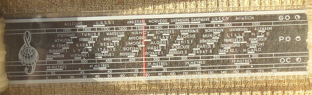

Si celà peut vous ètre utile ... J'ai juste "découpé" le cadran sur une photo du Lemouzy 516 que je possède (non restauré)
| Sujet : Lemouzy 516 Nouveau | De Jean Brunet Le 18-04-2012 à 22:53 sta |
Merci beaucoup pour la photo du cadran, je pourrai éventuellement en retracer un.

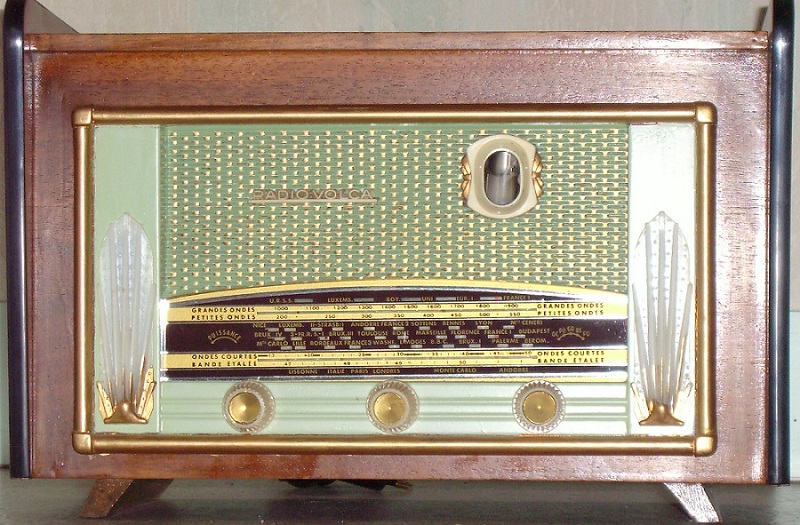

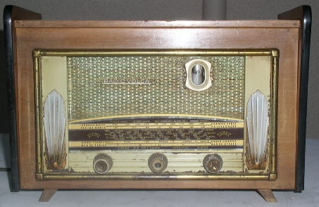

Pour ma part, pour la peinture dorée voilà comment j'ai procédé sur un Radio-Volca type Redon (et sur d'autres modèles).
Pour l'entourage métal en façade avant et pour le "milieu" des boutons: démontage, décapage complet, dégraissage, sous couche appret anti-rouille en bombe de peinture, et enfin peinture or en bombe aérosol également.
Pour la grille HP en vert mèmes opérations puis pour les "points" dorés : un par un à l'aide d'un stylo à peinture doré (rayon loisirs créatifs des grandes surfaces). Ces stylos sont parfaits aussi pour refaire des filets dorés sur les boutons par exemple ou en façade sur certains postes.
Quand aux 2 "flammes" en plastique de chaque côté le pinceau était effectivement idéal.
En photo avant (la petite) et après (la "grande") restauration

Alors là bravo, cela fait plaisir à voir ! Et quelle patience pour la grille !

Pierre, je termine bientot une copie du cadran.
J'ai un doute sur une ville. Sous Budapest I à gauche en bas il faut lire :
BEROMUNSTER ou BEROMUKSTER ?
Beromunster est une ville Suisse, mais le N ressemble plutot à un K.
Qui peut me donner la bonne orthographe ?
Jean
| Sujet : Lemouzy 516 Nouveau | De barney Le 27-04-2012 à 23:53 sta |
bonsoire
voila
Beromünster
bay louis
| Sujet : Lemouzy 516 Nouveau | De pierre.ch Le 28-04-2012 à 23:09 cms |
Je confirme BEROMUNSTER.
