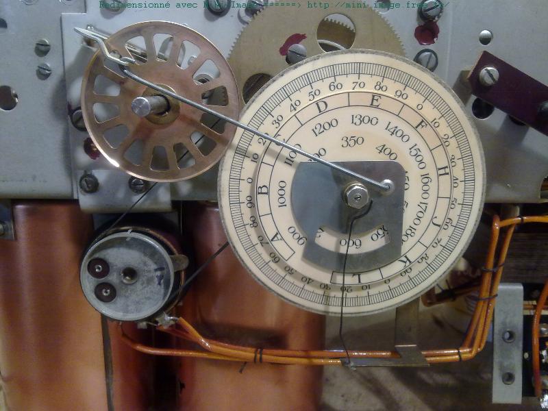

Je suis en phase de terminer mon châssis du 634 me il me manque les renseignements suivantes :
Par qua on peut remplacer la courroie du pot n° 34 sur le schéma (el é manquante).

bonjour , pour l'entrainement il faut prendre une feuille de cuivre souple pour faire comme une courroie plate ou l'on soude un petit morceau de fil de cuivre de diamètre assez gros pour bien tenir en place dans l'ergot de la roue d'entrainement .

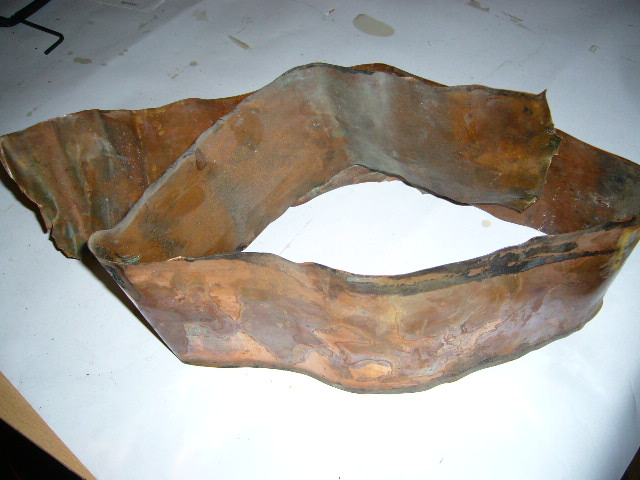

le ruban de cuivre souple pour refaire la courroie peut être prélevé sur une vieille machine à souder par points industrielle
(sur certaine , la liaison entre le porte électrode de la machoire mobile et le secondaire du transfo de soudage est fait par une tresse comme les tresse de masse de voiture ou de tracteurs, sur d'autre la liaison porte électrode - transfo est réalisé par un cable plat et souple composé d'un empilement de feuillard de cuivre mince , dans ce cas là, il est aisé de prélever et découper un bout de feuillard )

Mais j'ai ca !
Du feuillard de cuivre qui provient d'une machine a souder par point..
La feuille fait 85 cm par 8,5 cm..epaisseur environ 40/100e...
A l'origine c'etait plusieurs dizaines de feuilles assemblées,formant un conducteur souple capable de transporter plusieurs centaines d'amperes..!
Je ne suis pas adepte de la muscu ni de la coursapied...
Si vous en voulez un morceau ,Barney ,je vous le donne......

Merde..zut ,pardon,la photo!
| Sujet : besoin d'aide pour philips 634A Nouveau | De slouptoouut Le 07-04-2012 à 22:35 sta |
Ben ça c'est sympa !
...et il aura pas besoin de voler une machine à souder par point toute entière

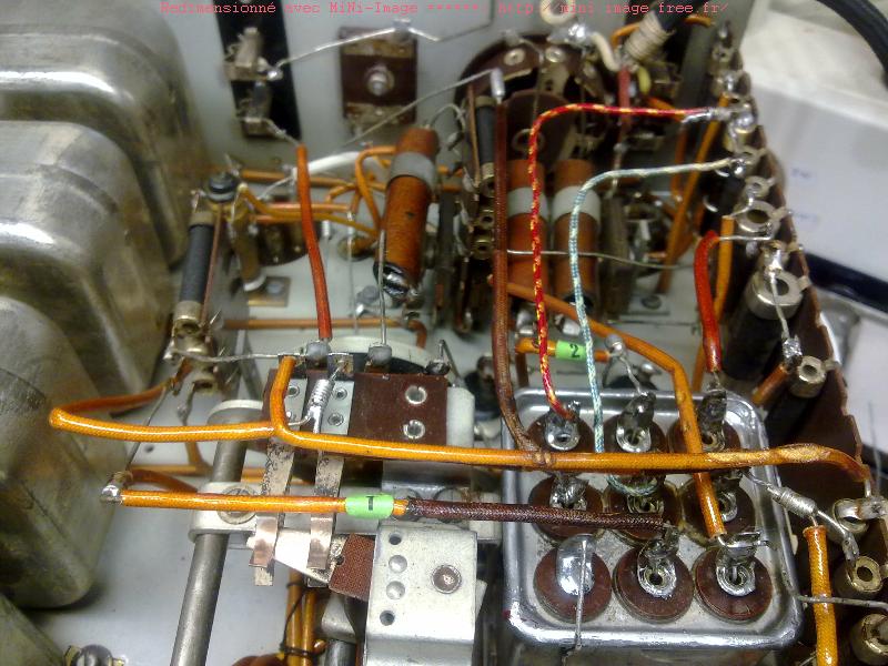

Hai hai M. Toto jé m'exprime mal bien sur il ai pas de moyenne fréquence, mes on ne doit pas qua même régler les bobines ou les condos entre les étage pour un max de bf a la sorti ?

Pour la courroie ce d'origine en cuivre ?on connait la dimension ? Si ge comprend cote pot la courroie est fixe a la roues?

Merci pour votre offre quand je connaitrai la dimension je vous recontacterai peut-être la pièce sa tien dans un enveloppe pour le moment merci ce sympade votre part.

> "mes on ne doit pas qua même régler les bobines ou les condos entre les étage pour un max de bf a la sorti ?"< . Oui, bien sûr et il suffit de se mettre sur une station qu'on reçoit; si on ne reçoit rien il faut un générateur HF modulé (hétérodyne), on met, par exemple, l'aiguille du cadran sur la fréquence de RTL (GO) et on envoie 235 Kc dans la borne antenne.

bonsoir , vous avez plusieurs ajustable qui sont de c10 a c15 , il sont de l'autre coté du cv ou vous avez fournie la photos .
vous trouverez toute les explications de réglage dans la documentation .
attention il sont très fragile .

la courroie est pas fixe , il y a seulement un ergot pour pas qu'elle glisse .
a l'origine elle est pas en cuivre mes je ne vois pas avec quoi ont peut la remplacer autrement .
car le cuivre est facile a souder a bonne longueur .
la largeur correspond a l'intérieur de la roue , il y a une gorge de chaque coter pour la guider .
elle est fine comme une feuille de papier .

en effet, ce n'est en fait qu'un poste a amplification directe , ets les ajustables en question sont des pièces plutot fragile, mais en général il vieillissent bien et ne se dérèglent pas ...Il n'y a normalement pas lieu d'y toucher a moins que le poste soit manifestement tout déréglé ( au point de ne rien recevoir correctement même sur des émissions puissantes , ou au point de recevoir n'importe quoi n'importe ou !)

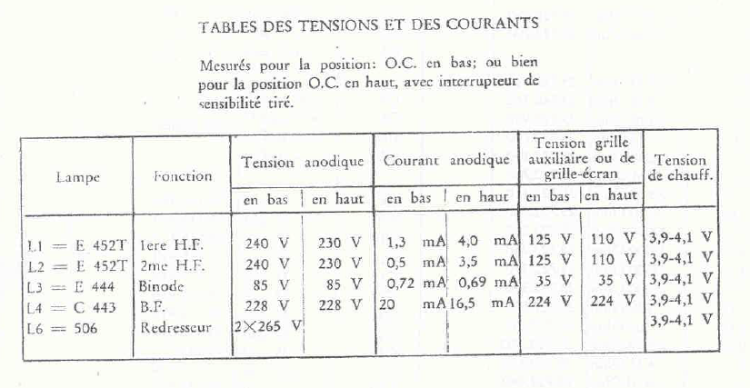

Je de problèmes, perte de sensibilité complète (je ne pas de lampemètre pour un control)
Réception quasi nulle se je tire le commutateur de sensibilité plus rien !
Je la doc me quelqu’un aurait relèves les tensions de base sur le schéma ?

bonjour , si joint le tableau des tensions . ( page 11 dans la doc )
